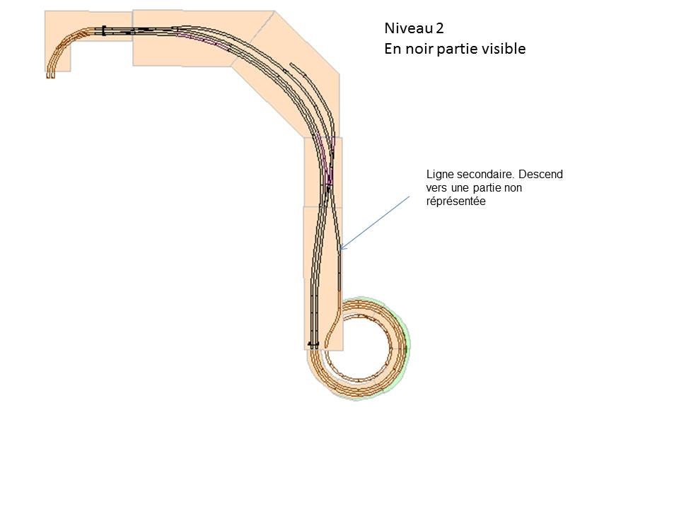

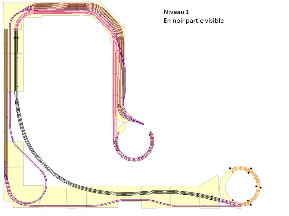

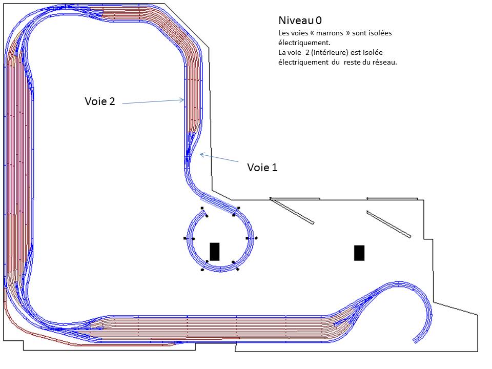

Rapide 424 a écrit:880 mm, ça serait déjà beaucoup mieux en effet ! Ça ne raccourcirait pas grand chose aux garages. Une voiture de moins par rame ?
Tu as beaucoup de qualité intellectuelles mais il va falloir que tu révises un peu la géométrie. Essaies de faire un dessin sur un feuille et tu verras qu'il ne s'agit pas d'une voiture par rame ;)
En prime il faudrait refaire toute la menuiserie et aussi détruire et refaire la salle de bain qui empêcherait d'installer une hélice plus grande.
Mais surtout pourquoi puisque ça marche comme ça, comme je l'ai expliqué plus haut, sauf avec quelques machines récalcitrantes qui seront de fait réservées aux rames plus légères ... comme en réalité :cool: ... , sauf que ce ne seront peut-être pas exactement les mêmes! Les "mauvaises élèves identifées pour l'instant: CC 7100 Rivarossi et 2D2 5500 HJ (la 5400 est par contre excellente). Même pour ces mauvaises élèves il y a une solution: la remotorisation.

Tu peux nous coller un plan ici pour que tout le monde voit ce dont on parle ? :)

je pensais ne pas pouvoir te satisfaire, mais j'ai retrouvé ça

Je ne vois pas pourquoi il faudrait démolir la salle de bain pour gagner 20cm de rayon sur chaque. :gratte: Mais qu'en pense la foule ?

Pas 20 cm mais 28 cm (888 - 604 = 284). Comme les traits sur le premier plan représentent les murs, cela signifie donc 60 cm à reprendre sur un passage qui fait 75 cm de large. Comme j'ai grossi avec l'âge, 15 cm ne sont plus suffisants pour que je passe :ange2: . Côté garages, même punition: au moins 60 cm perdus sur 10 des 19 voies, et même plus si on garde le même "angle d'attaque" de l'hélice. Du coup plus besoin de réduire les côtes :lol:
Chez les picotistes il y a quand-même des rayons "presque grands", 570 et 630 mm max si mes souvenirs sont bons. L'hélice Bouttuen avait d'ailleurs je crois été conçue sur la base de la voie Märklin.
Etonant quand-même que personne n'ai pensé à reprendre le flambeau pour vendre des hélices en kit, quitte à proposer en plus au catalogue un modèle XXL sur la base des R9 et R10 Roco dont je parlais. Certes, il ne doit pas y avoir tant de gens qui font de grands réseaux mais il y a les clubs. Mais dans les clubs, il doit toujours y avoir un menuisier émérite.
