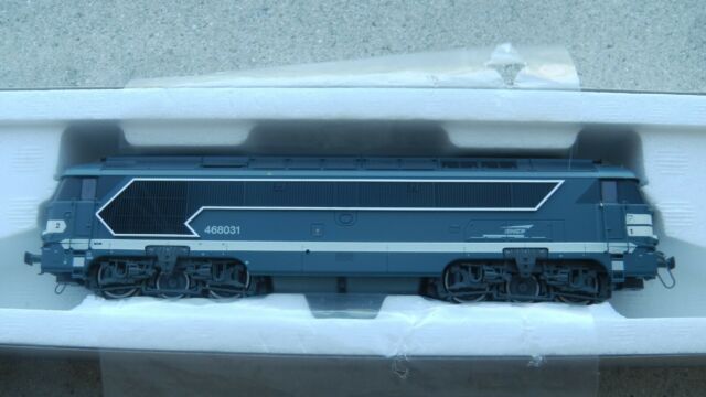

BB67300 a écrit:Merci en tous cas pour ces photos qui permettront à ceux qui ont des Roco de les superdétailler :cool:
Cela a déjà été réalisé par un copain concernant la présence des barres de traction basses au niveau des réservoirs ainsi que la modification de 2 d'entre-eux. En effet, il me semble que les versions ROCO dépourvus de chaudière (telle cette 68031) présentent une erreur, les 4 réservoirs sous châssis étant identiques... :idea:

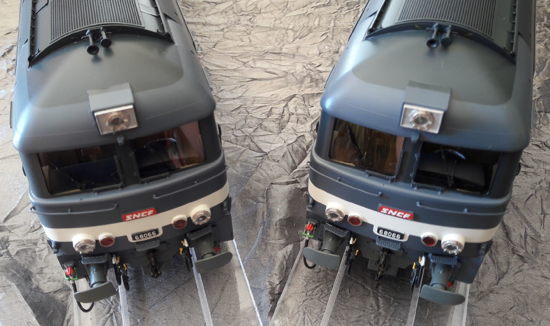

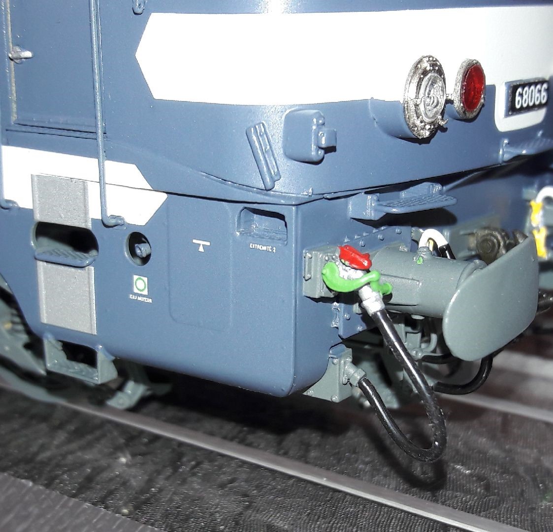

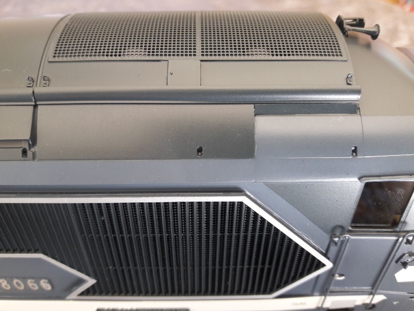

nouveaux clichés des dernières productions LEMATEC :
le jeu des 10 erreurs entre ces 2 machines représentant 1/5 de la production des 68066... :mrgreen:
Un cliché "macro" du très beau raccord tout en arrondi de bas de caisse des faces latérales et frontales... 8-)
Du moins bien avec l'oubli d'une vis de fixation (et de son logement !) au niveau du pavillon de toiture (idem de l'autre côté) ainsi que la présence incongrue de l'antenne de Radio Sol-Trains sur ce modèle (que les plus pointilleux araseront) ! :evil:

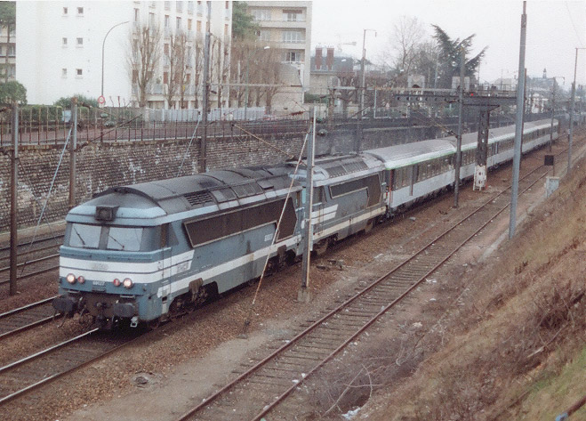

Absolument, mais pas que... :idea:
Lors de leur modernisation, les 68000/500 ont tous perdu leur chaudière. Juste avant la mise en service de l'électrification PSL / Cherbourg, de nombreux trains ont été alors assurés par de curieux couplages 68000/67300-400, utilisées en double traction (DT ou un agent de conduite par machine). Ces dernières séries étant équipées du chauffage par câblots, elles prenaient systématiquement place côté rame, comme le montrent les clichés suivants :

Par contre oui les modèles Roco avec cabines renforcées et qui sont sorties pour les premières au printemps 2002 ont ces 4 réservoirs sous caisse alors que deux suffisaient ( plus deux plus petits ! ) .
C’est d’autant plus bête qu’avec le nombre de versions sorties avec cabines renforcées , qui sont restées les seules au catalogue Roco soit dit en passant pendant 7 ans avant l’apparition ( enfin !!!! ) d’une version d’origine en . . . 2009 , Roco aurait pu sortir une pièce spécifique pour les dessous des machines à cabines renforcées et donc démunies de chaudière , puisque la pièce représentant ces réservoirs est une pièce rapportée à elle seule !

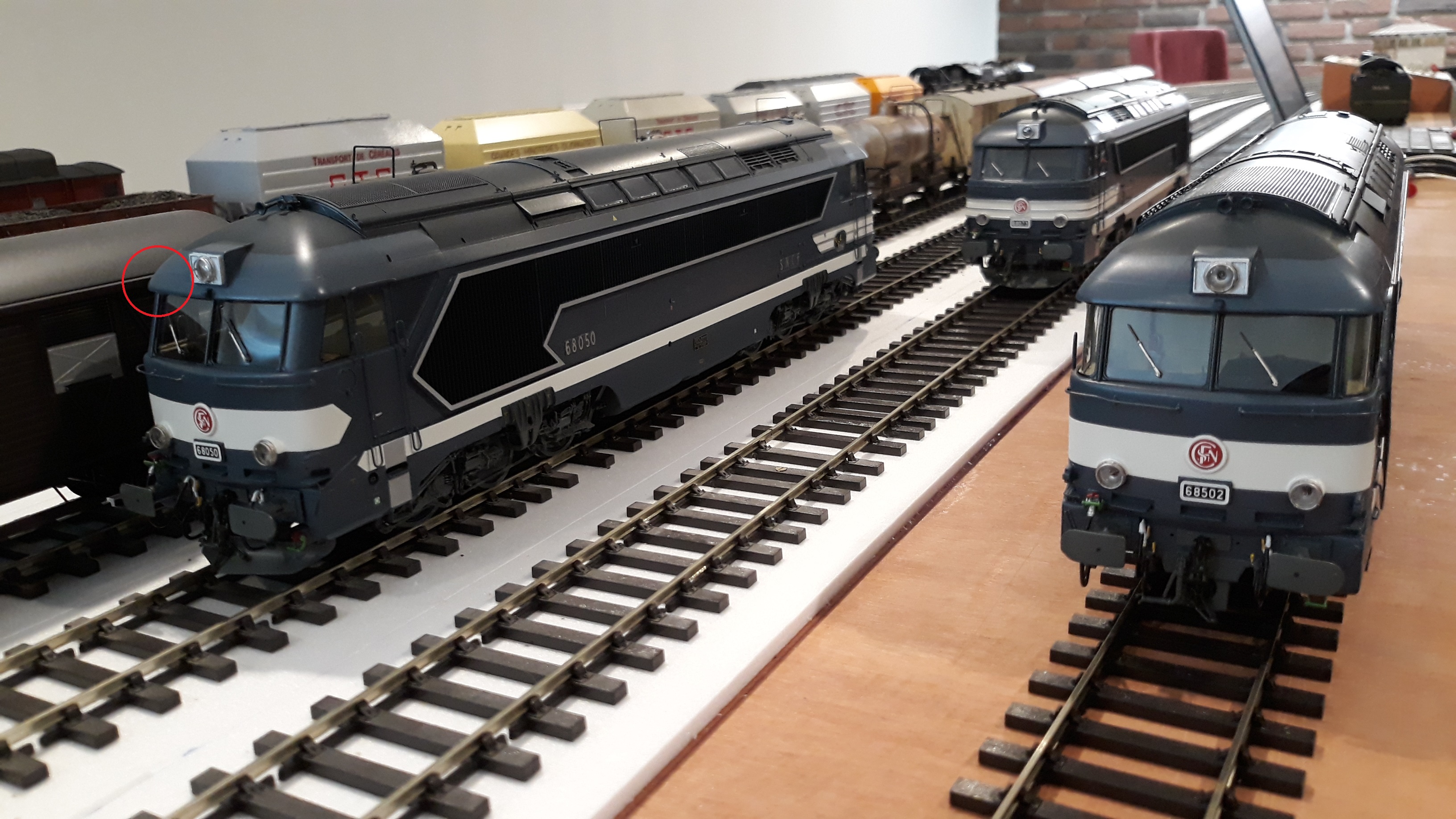

Revenons à du sérieux : pourquoi le pavillon de toiture au-dessus des cabines est-il complètement loupé ?
Parce que, j'ai bien lu (comme toi ;) ) la remarque de nono680 en face concernant le trou manquant (pardon, "oublié" :oops:), ainsi que les commentaires élogieux à la "Michel Drucker" (ça, je l'ai piqué sur la Pravda :diable: ), mais je n'ai vu personne aborder le sujet qui fâche...le plus.
Donc, après les 6500 du même, il y a encore comme un défaut de ce côté-là.

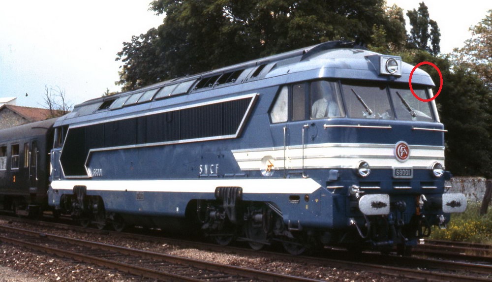

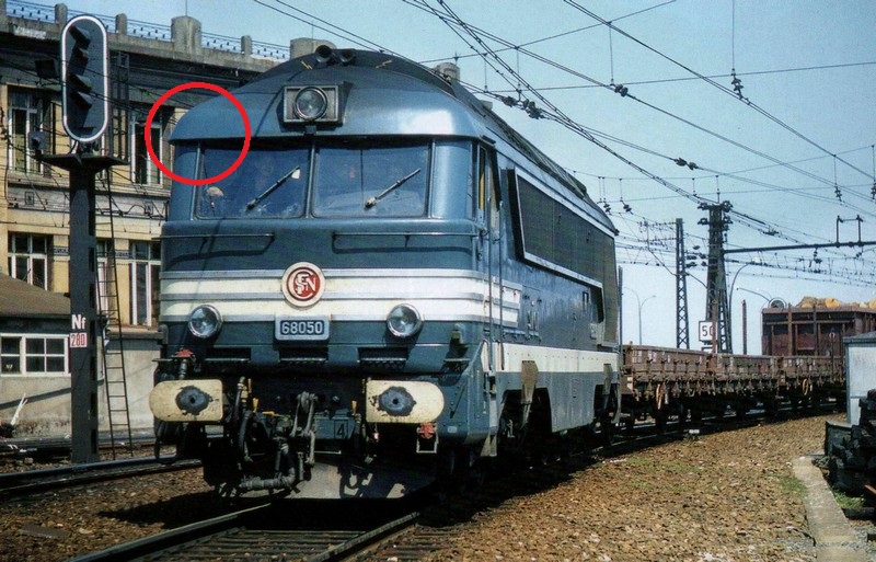

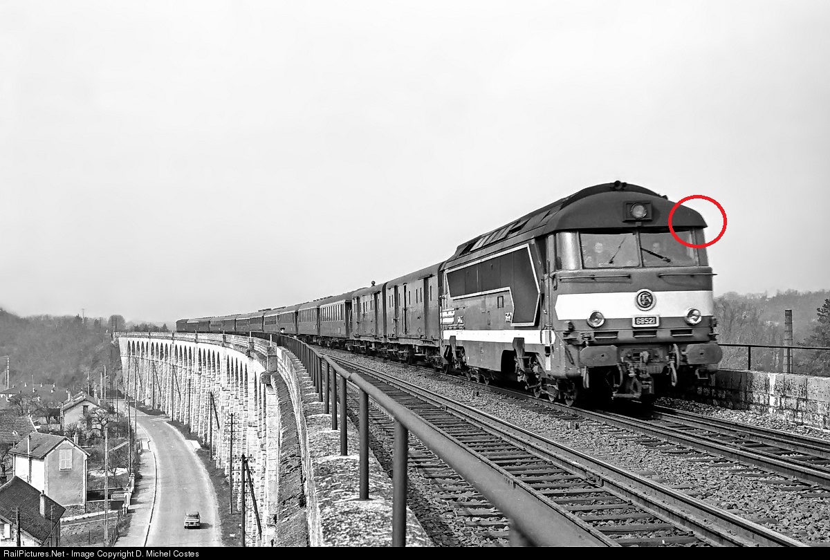

Sur les vraies, quelle que soit l'époque, et avec une vue normale, pas plus, je vois ça :

Maintenant, sur les modèles présentés par les uns et les autres, j'ai tendance à voir ça :

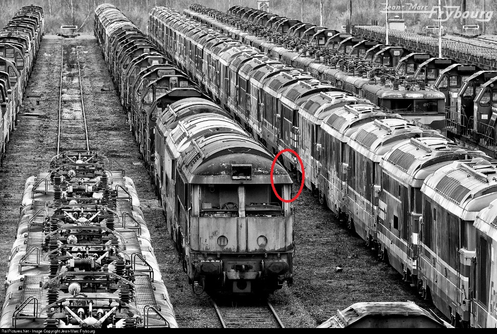

En fait, on s'aperçoit vite de l'endroit où ils ont buggé : grâce à la photo de l'épave du 68012 de Sotteville , on voit que le vrai pan incliné (plat) est dans le prolongement de l'arrondi du toit principal. Sauf que, le toit des cabines ayant un rayon plus grand, il ne peut pas être, lui-aussi, dans le prolongement de ce pan incliné. Comprendo ? :apero:
Chez Lematec, si, grâce à une bidouille qu'on devine à peine (une légère torsade du pan incliné re :apero: ).
Bon, je ne vais pas m'étendre sur le même soucis dans le sens longitudinal, ni sur le déport de la casquette sur certaines VO (bizarrement pas toutes :gne: ), c'est déjà assez comme ça.

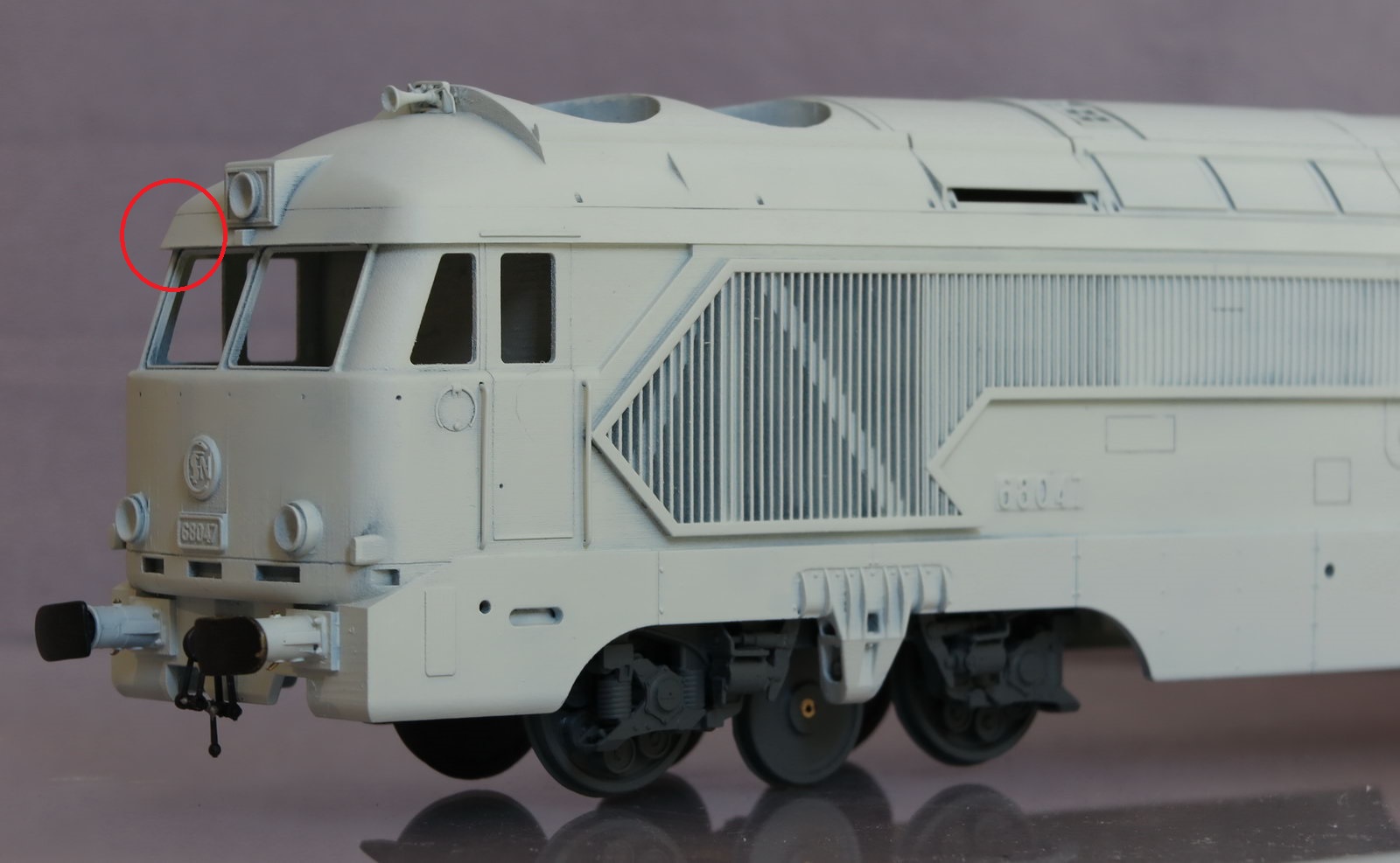

Juste pour l'anecdote, mon cher Z, vu que vous semblez encenser AMJL SAS (et pas SARL d'après ce que je ressens :roll: ), vous serez heureux de voir que le problème semble avoir été mieux appréhendé, pour l'instant, sur le machin imprimé en 3D présenté sur son site.
De même que le porte lanterne sous le 3e phare, ou le bord de la trappe de sablière, mais passons...
Reste à savoir si les coréens arriveront, cette fois, à passer sans erreur du plastique au laiton :gratte:
