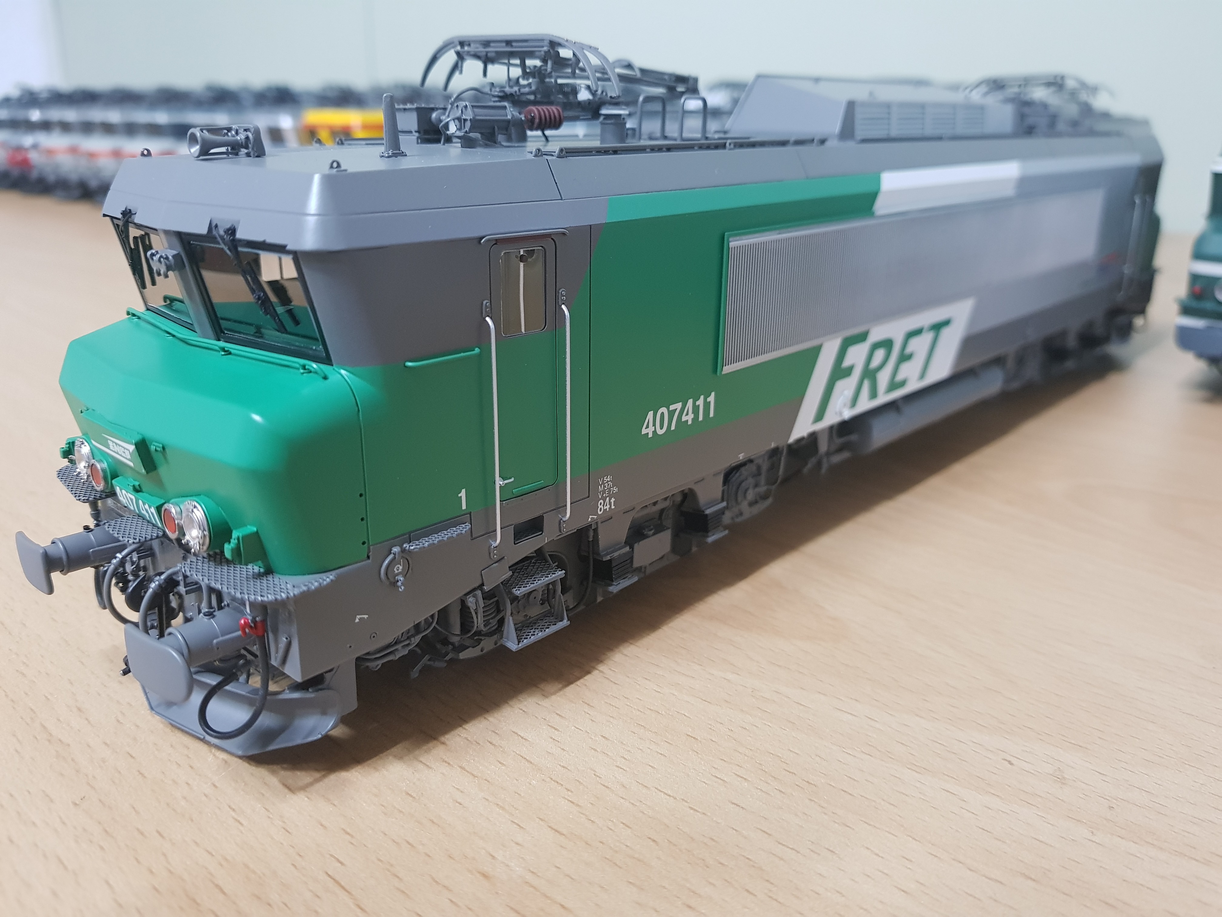

A la vue de ces photos, c'est une très grande réussite. Tout est très fin et les proportions sont là. J'ai même l'impression que l'aménagement intérieur est raffiné. Heureux de voir ces premières photos et impatient d'avoir d'autres clichés en situation dans le dépôt du O de François ou sur d'autres dioramas. Et je sens que les spécialistes de la patine préparent peinture et pinceaux la dernière touche de réalisme. L'attente en valait la peine.

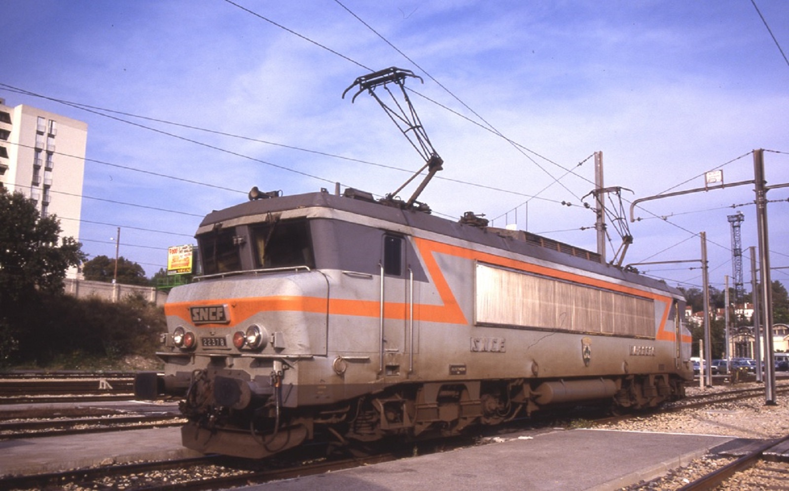

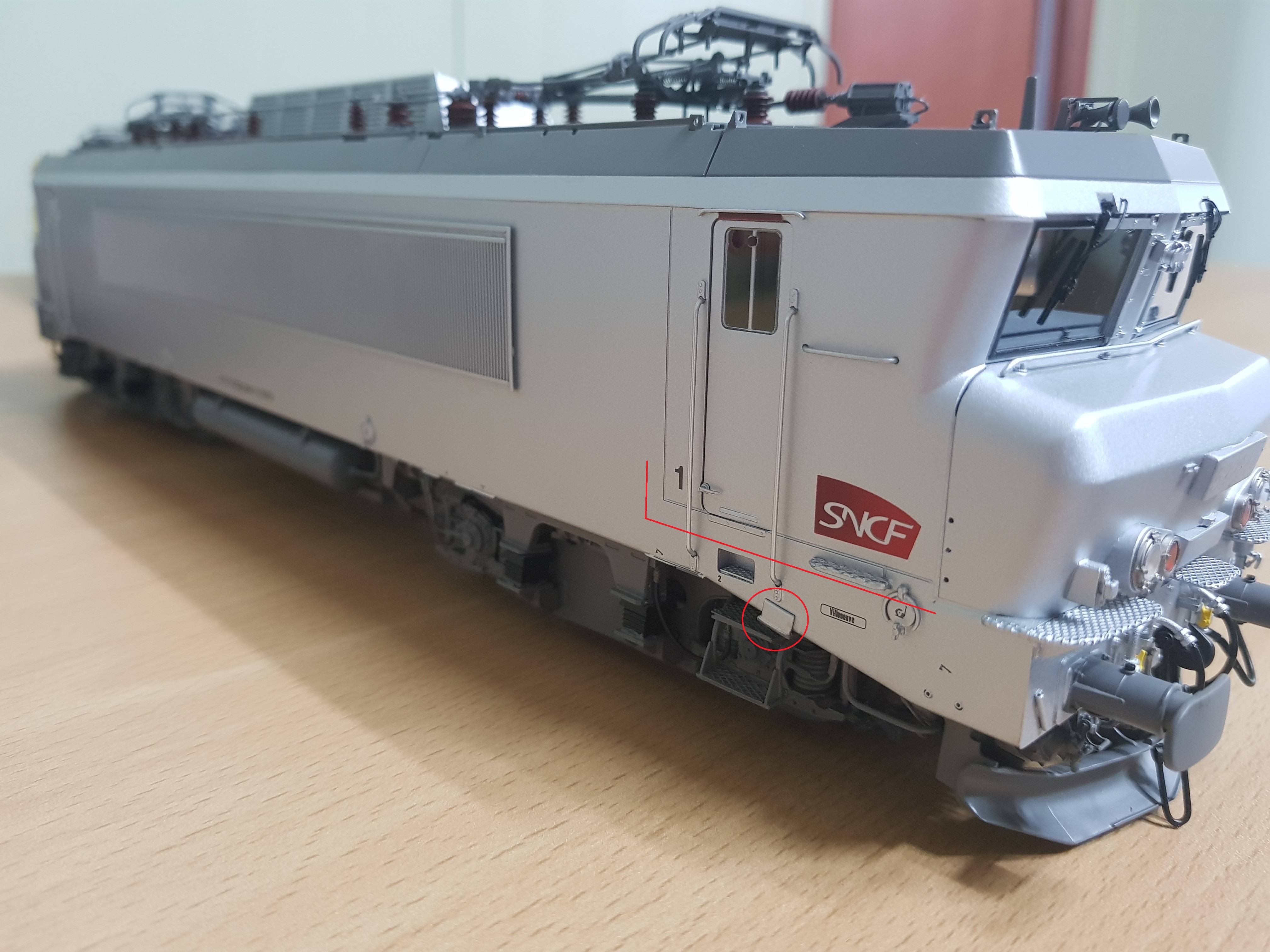

Bon, du coup, concernant, entre-autres, la gravure en bas-relief de la séparation des tôles dont il était question dans son message, je pourrais ajouter ceci :

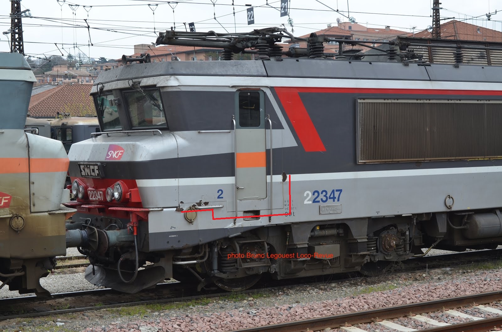

Ca, c'est pour les machines suivantes présentées ci_avant : 7411, 22347, 22366
Mais pour la 22244, la ligne horizontale de part-et-d'autre du bas de porte n'est valable qu'en état d'origine, car depuis les dernières RG, plus rien n'est visible.

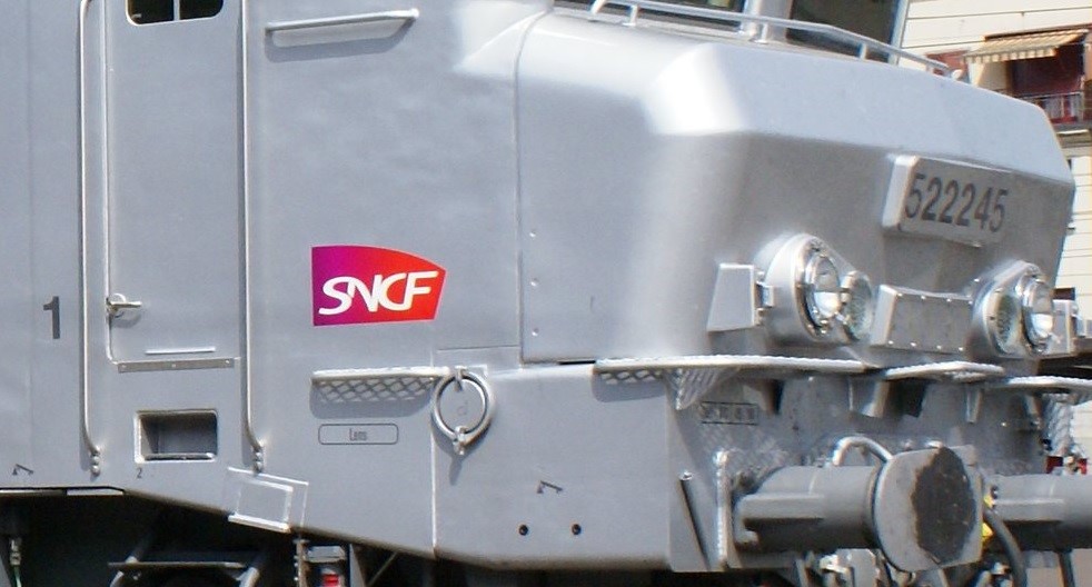

Voici sa soeur jumelle 22245 :
A comparer avec :
Donc, à quoi ça sert de reproduire cette "gravure" si c'est pour qu'elle soit fausse ??? Et alors que le plus visible (le décrochement important de la tôle en bas de caisse) n'est même pas reproduit.
Le mieux aurait été de faire ça en peinture au tire-ligne ou en sérigraphie pour reproduire facilement les différentes configurations.
Et que dire de la représentation du renfort de levage ?
Mais, par contre mon cher Autorail, vouloir comparer un modèle en laiton en O à un modèle en plastique en HO n'a pas grand intérêt non-plus. Et les nez-cassés LS Models sont loin d'être exempts de défauts (hauteur sur rail et gravure trop appuyée notamment).
Allez, remets-toi vite mon autorail, et installe-vite un antivirus :prrrt:

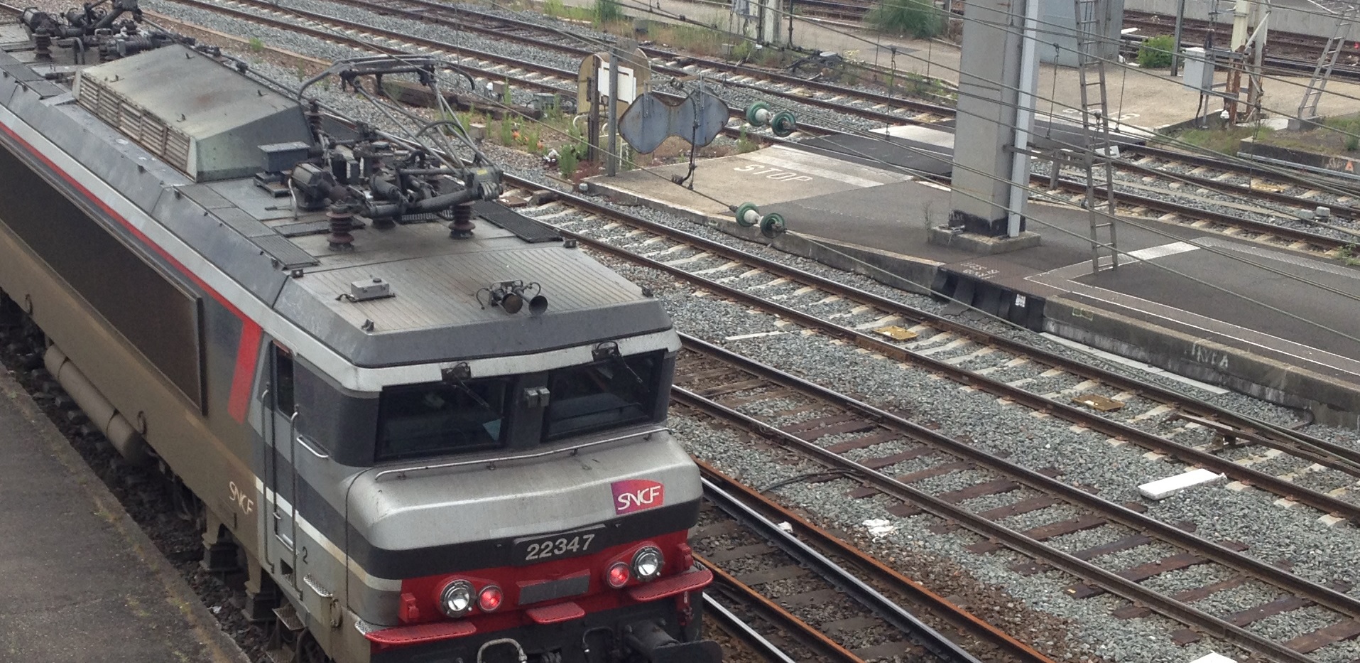

Petite rectification, la 22347 possède bien des capots de toiture nervures aux extrémités.
BB22347 Bordeaux mai 2015. La toiture est nervuree, c'est bien visible sur ces photos !
Le fichier joint BB22347 BX 05 2015c _ 800.jpg n’est plus disponible.
Le fichier joint BB22347 BX 05 2015g_800.jpg n’est plus disponible.
Photos BG
Une vue plus proche de ce capot nervuré sur la 22347, même si tout le monde l'a vu à présent.
Photos BG

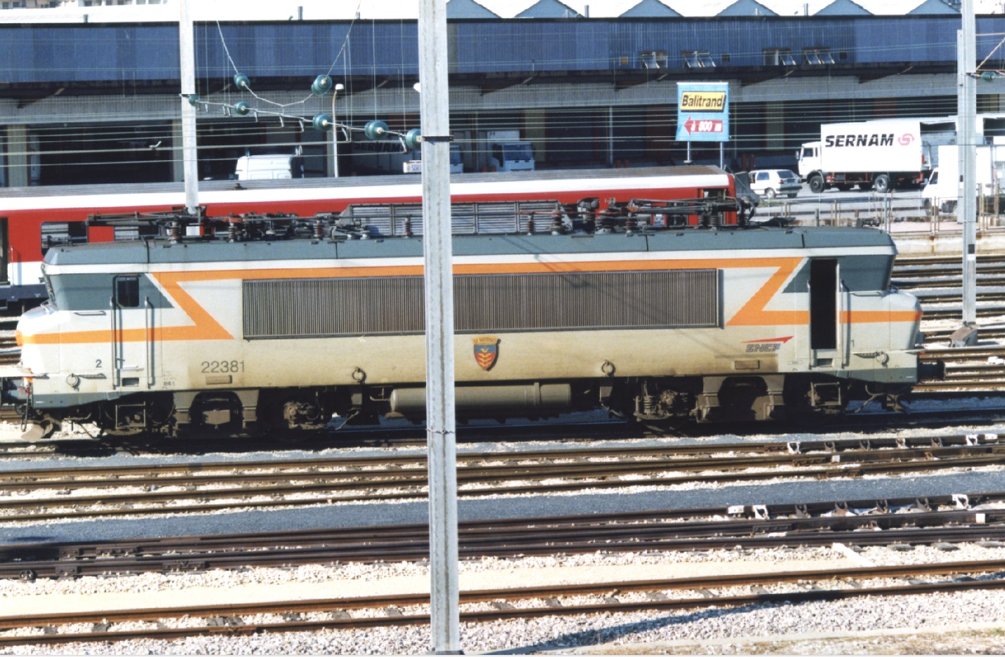

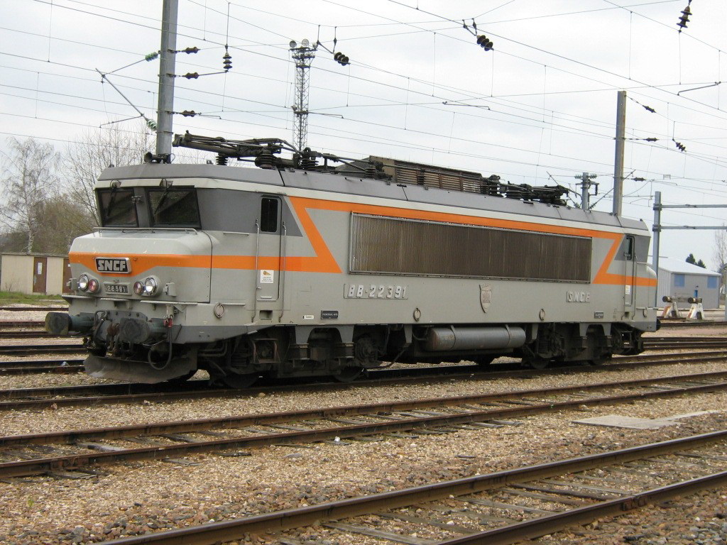

Soit la BB22391 qui a eu son panto AL2 remplacé par un AM18 en ayant gardé ses plaque en relief. Machine affectée à Chambéry mais affublée des étiquettes pour les lanternes de queue sur les portes d'accès cabine. Celle-ci possède l'ouïe bouchée dans le le lanterneau conformément à sa sous-série 22382 à 22405 (la 22381 avait un panto AL2 mais aucune ouïe bouchée sur le lanterneau).
BB22397 - 2007
BB22381 avec panto AL2 et lanterneau d'origine sans ouïe bouchée. Dépôt de Nice St Roch 03 1995
Photo BG

Messagepar BB67300
23 Aoû 2020, 16:25
Sinon, la 22393 qui a été la dernière plaquée jusqu'en 2008 (mais avec l'horrible logo Carmillon), et qui avait récupéré un AM18B. La tôle d'obturation du lanterneau ne me parait pas être très difficile à réaliser. Mais il faut aussi les blasons :roll:
Ca dépend aussi de ce qu'a reproduit AMJL sur sa 22402 concernant la découpe que je signale juste au-dessus : découpe en "L" sur la 22378, découpe modifiée sur les 22391 et 22393.
BB67300
