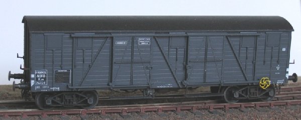

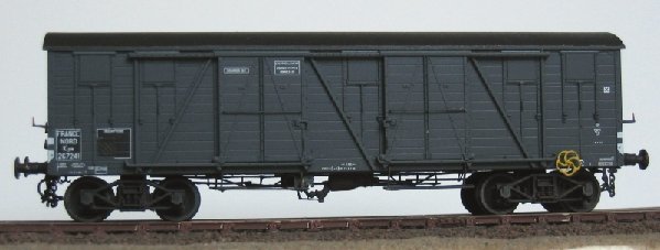

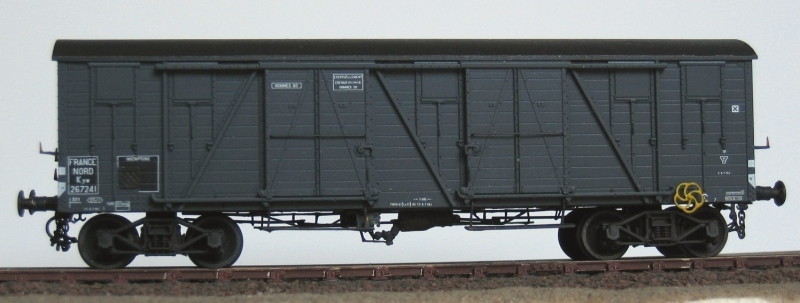

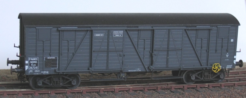

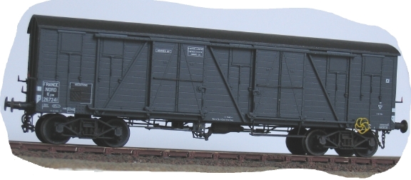

Comme Christophe je suis un peu "hors jeu", mais je vous mets une photo pour montrer ce qu'on peut faire avec un couvert TP Fleishman, transformé ici pour s'intégrer au mieux possible avec des wagons "tout laiton"
Tout le dessous de châssis est refait en photodec (avec l'équipement de frein complet), les traverses de tamponnement sont complètes avec des tampons ETAT (à ressorts) attelages à vis, conduite de frein, chaînes et crochets (c'est un wagon "NORD"), les marchepieds, crochets de halage, cadres à étiquettes, supports de lanternes, volant de frein à vis sont en photodec. Les mains montoires sur les portes ont été ajoutées et le pavillon est recouvert de papier adhésif imitation "toile bitumée". Les essieux ont été remplacés (ici roues RP25 code 88 pour un roulement sur un réseau NEM). Le châssis et les bogies sont peints en "noir toiture" Railcolor. Le tout est vernis mat puis patiné aux craies pastel secs (brun foncé, ocre rouge, gris)

L'ancien set de super-détaillage n'était pas complet ... mais plus simple à utiliser. Avec ce wagon NORD (et d'autres plats et tombereaux) il s'agit de faire le maximum possible pour se rapprocher esthétiquement des wagons tout laiton dont ce modéliste possède quelques exemplaires, sans arriver aux niveaux de prix d'un couvert TP tout laiton vendu monté. Le plat TP Fleishmann est particulièrement réussi au niveau de la caisse, mais c'est une monstruosité au niveau du châssis. Même chose pour le tombereau. Il y avait donc matière à une transformation radicale de l'esthétique du wagon avec un châssis du même niveau qu'un châssis tout laiton. Pour le couvert, il restera toujours les grossièretés des rails des et glissières portes, mais là on ne peut rien faire. On ne peut rien non plus pour améliorer les montants moulés massifs au lieu de cornières en "Z". Malgré tout le résultat acceptable tant qu'on ne le place pas à côté d'un couvert TP tout laiton ... ce qui ne devrait pas arriver sur le réseau considéré.
