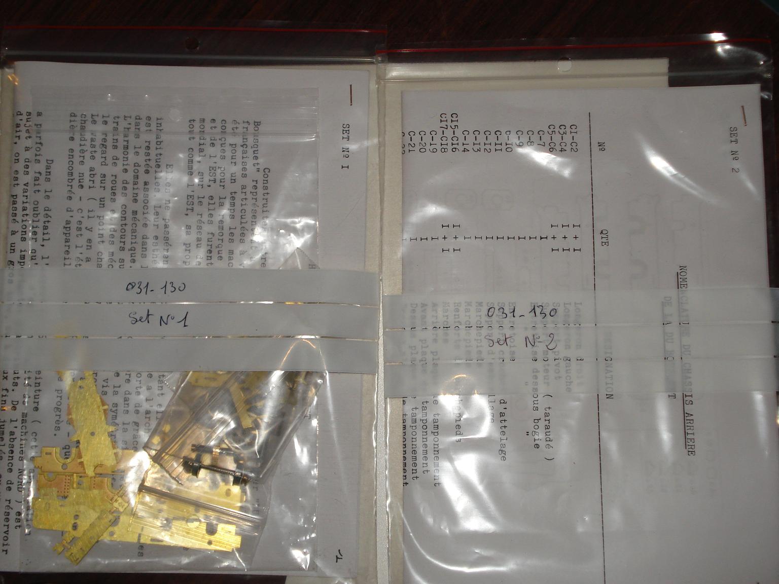

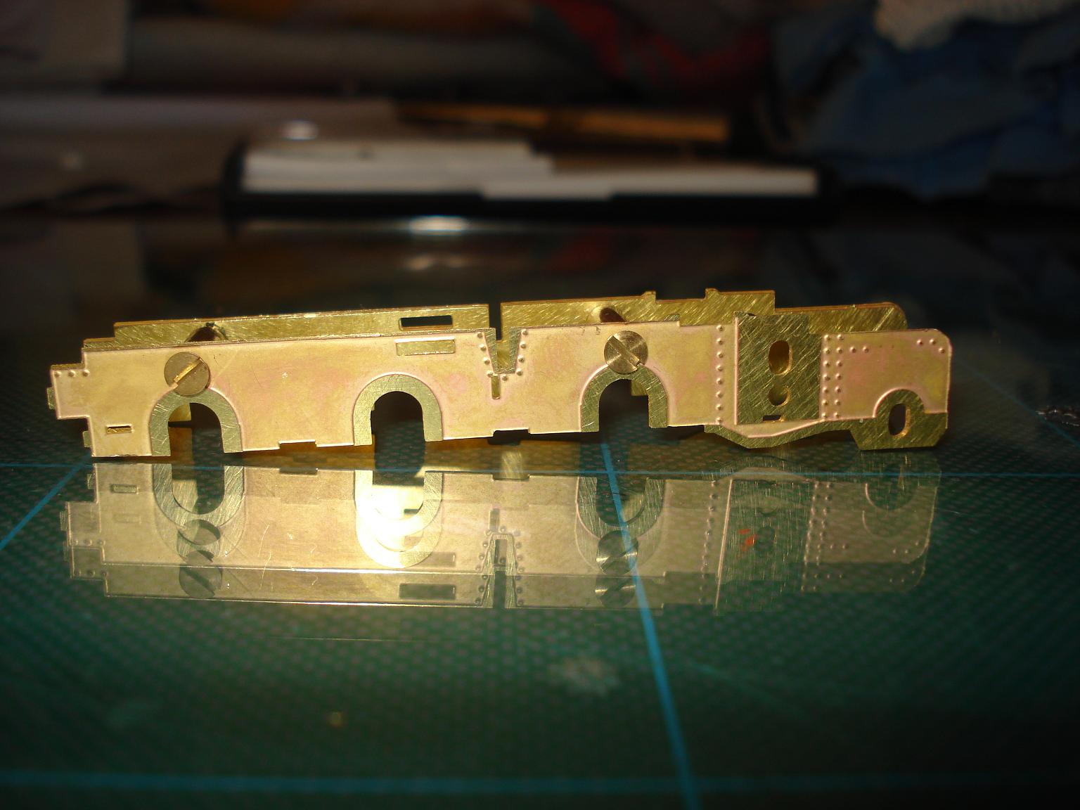

Re: 031+130T Du Bousquet TransEurop
Messagepar La Mouette
18 Jan 2009, 19:45
J'ai recupéré les deux premiers sets (chassis et trains de roues) de ma 031+130T samedi matin :
Ya plus qu'à !! :mur: :mur:
Je vais voir avec Alain Angélini s'il peut m'avoir des roues de 140G DJH mais d'après MGO qui s'est rendu à Lisieux samedi egalement, ce ne sera pas si simple ! :evil: :mort:
La Mouette
18 Jan 2009, 20:47
Le set est à 115, il y en a 6, je te laisse compter. ;)
La Mouette

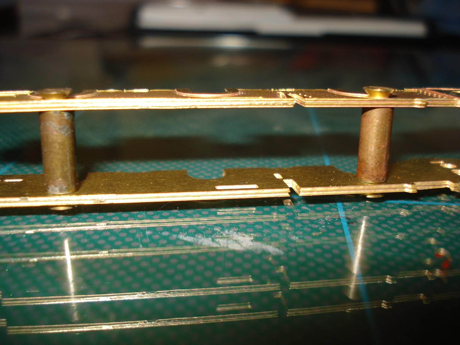

14 Fév 2009, 17:43
Avis aux monteurs de ce kit. :cool:
La notice recommande de juste assembler par point sur les bord les longerons serrés entre les entretoises en acier les les vis M2, suivant photos ci dessous :
N'est-il pas interressant d'etamer les deux faces en contact, balancer du flux, serrer les entretoises et chauffer fort ???? :gne:
La Mouette
