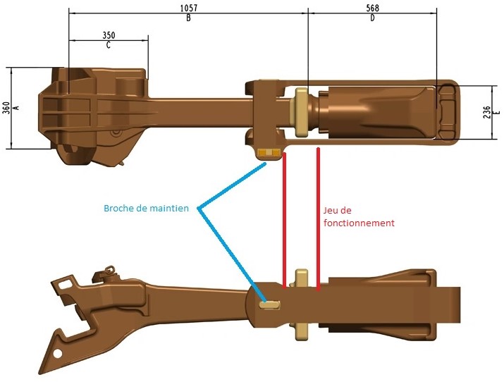

Il ne peut pas y avoir de jeu, même minime entre les mâchoires. Tout jeu aboutirait à une usure rapide du métal, ou alors il faudrait graisser régulièrement.

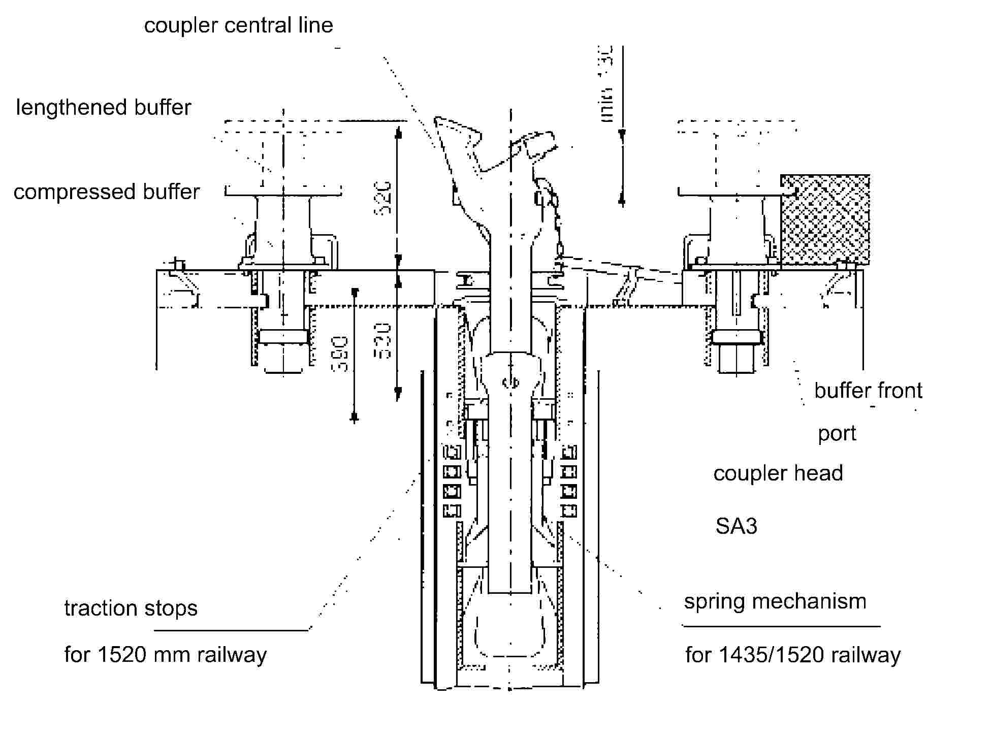

Le jeu se fait dans la cartouche (ici sur un SA3) :
Avec le schéma de montage pour interopérabilité suer les wagons de fret (où les tampons UIC doivent être bridés comprimés pour circuler sur voie large) :
Je ne connais pas le système américain, mais je doute qu'il soit très différent.
