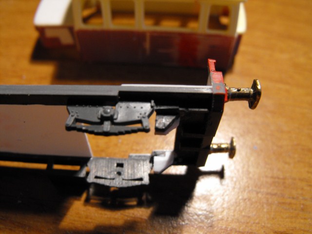

01 Jan 2011, 15:36
Bonne année à tous !

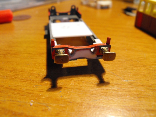

Aujourd'hui, je travaille un peu sur ma draisine. J'ai fait les sablières, pas simple, mais elles sont en place. J'ai également repris les traverses de choc au mastic car elle présentaient un retrait du plastique du au démoulage de Jouef (toutes ou presque ont ce défaut). Il me reste les traverse à détailler ( crochet, boyau, attelage traction basse et mains courantes). J'ai bien envie de revoir les ridelles du plateau arrière mais je dois réfléchir à comment m'y prendre. De même je vais certainement à l'avenir revoir le travelage anti-dérapant de ce plateau ainsi que les bord du capot moteur.
Sur la caisse, j'ai repris le capot car il est à l'origine trop plat et manque d'épaisseur. J'ai limé les 3/4 pour le remettre à plat, puis j'ai collé un morceau de 22*11*0,5 mm de carte plastique. Il est facile de le remettre en forme convenable en se fiant aux photos de vraies draisines. Il faut cependant noté que les coins du capot diminue en épaisseur sur le capot et présente de face un léger bombement ( un passage au feutre aide à voir, car blanc, pour les yeux [ surtout les miens] c'est pas top).

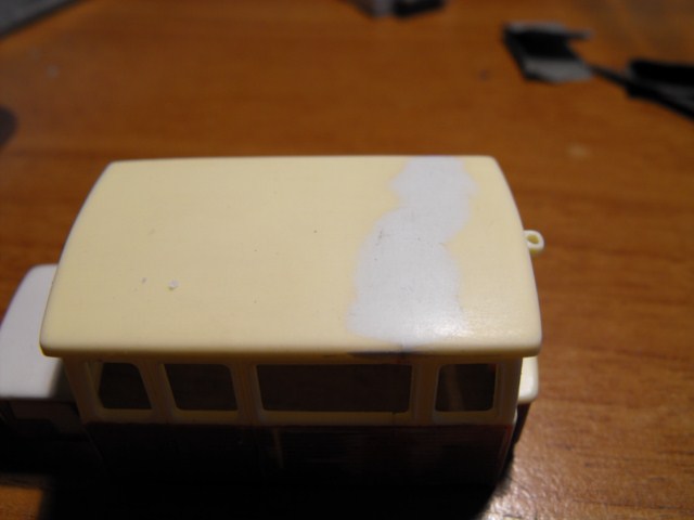

Sur le toit, j'ai mastiqué le joint de coue de la caisse, il est invisible maintenant (ponçage à l'eau pour une bonne finition).
Il me reste les grilles de ventilation ainsi que celle du radiateur à revoir. Les deux mains montoires restent à faire sur la caisse, sur le côté de chaque porte.
Une petit question, avez-vous une idée de quand ont été monté les tuyaux de remplissage sur le côté gauche du capot ?
Voilà pour l'instant. Je vais voir pour représenter les sabots de shuntage et les support de barre de traction longue.
Boxpock

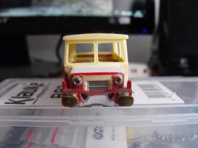

03 Jan 2011, 14:09

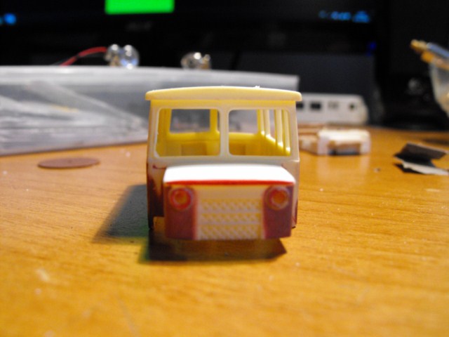

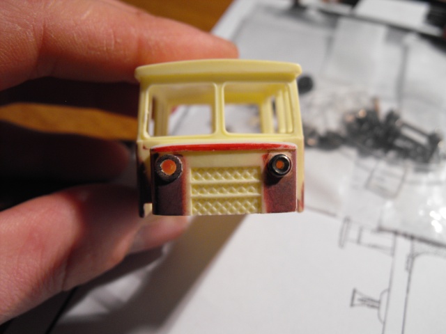

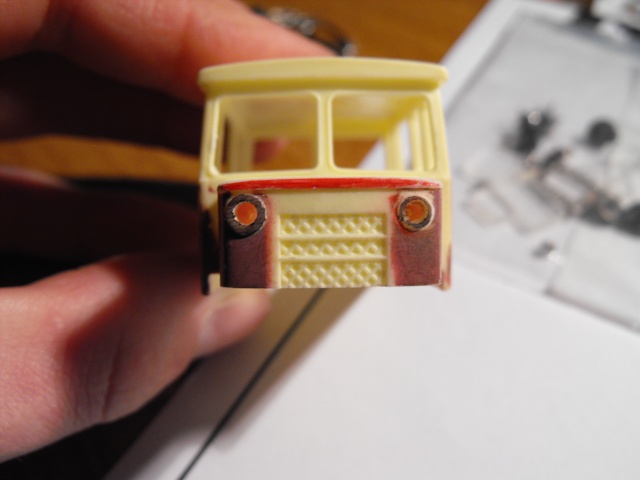

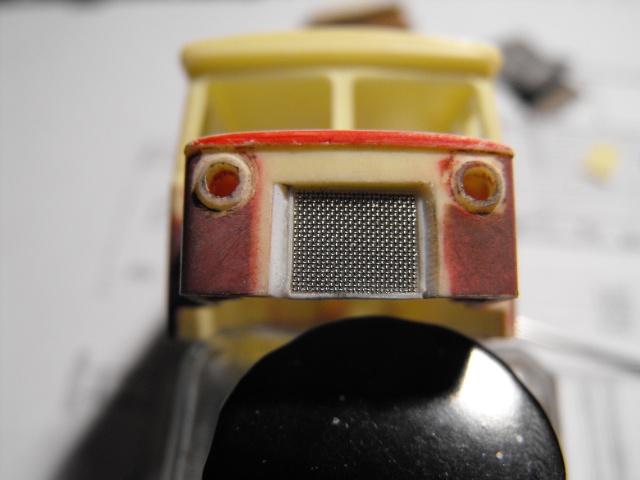

Les travaux suivent leur cours, j'ai continuer sur la caisse et me suis attarder sur le capot, avec notamment l'affinage des feux afin de recevoir les feux LSL en laiton décolleté. Ces feux représente le type unifié d'origine des draisine (année 70). J'ai également refait la calandre de radiateur comme l'original. Celà m'a permis de me rendre compte que Jouef a sur-élargi le capot d'au moins 2mm (situé entre les bord de calandre et les feux, 1mm de chaque côté), mais bon tant pis ça restera ainsi.
voici les photos.
Affinage des feux :

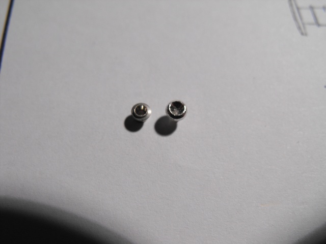

Montage d'un feu LSL, la différence est flagrande :
Feu LSL à gauche et feux JOUEF à droite :
Ensuite la calandre de radiateur, en cours de travaux et une fois finie :
Il ne me reste plus que les mains montoires de la caisse et elle est fine. Pour le châssis un peu plus de boulot avec les sabots de shunt, les support de traction basse ainsi que des barre longue de traction, les marche-pieds à refaire, une interrogation sur les ridelles de plateforme, travelage anti-dérapant .... Bref encore du boulot.

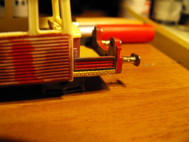

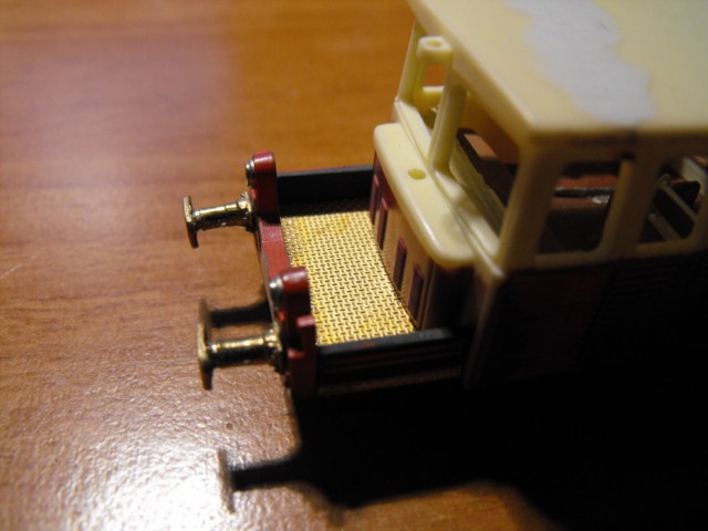

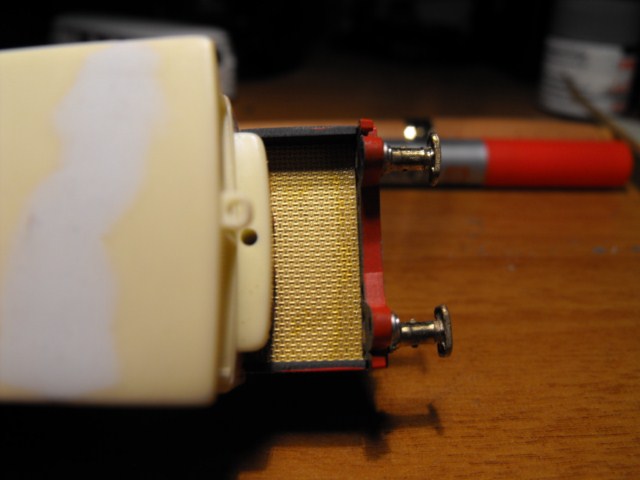

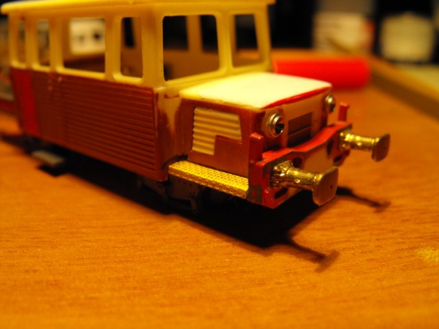

J'ai reçu début de semaine de la tôle larmée Decapod, un très bon produit. J'ai remplacé le moulage JOUEF par cette tôle en laiton. L'avant sur les flanc de capot en est équipé tout comme la plateforme arrière. Sur cette plateforme, il me reste à représenter les deux trappes (dont j'ignore l'utilité). Cependant j'hésite un peu carte ces deux trappes sont elles mêmes larmées.
