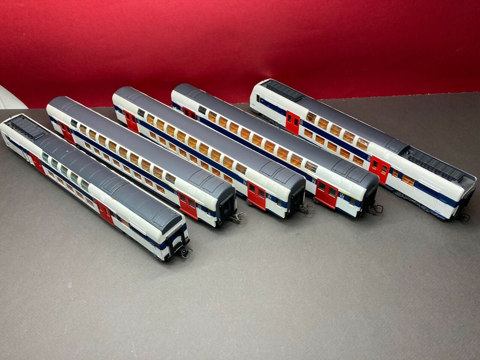

C'est effectivement cette même rame ;) Outre les customisations pour le moins originales (après, chacun fait ce qu'il veut) elle est en bon état et a attiré le regard de quelques petits curieux lorsque je l'ai emmenée au club vendredi soir. Il faut dire qu'on n'en voit pas souvent... Jouef les a sorties en 1984, l'année de leur introduction réelle, donc c'était vraiment du matériel hyper récent à l'époque et sans doute pas au goût de tous.

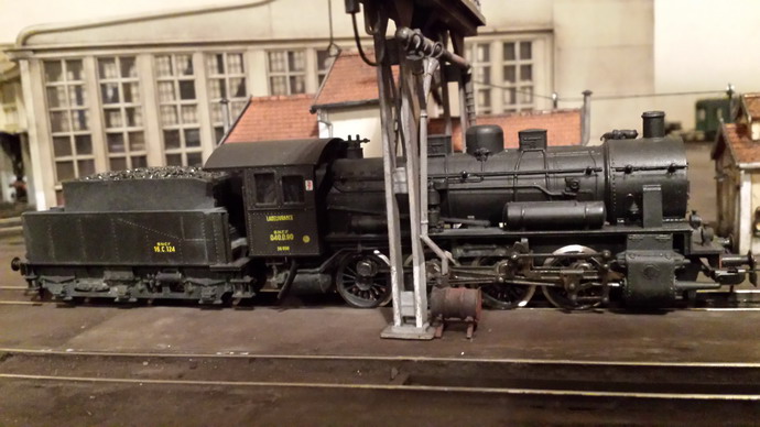

Une bouteille à la mer pour la 040 D 90 PIKO
J’ai démonté le carter inferieur pour graissage des engrenages ,et quand j’ai remonté impossible de la faire marcher. En examinant, la prise de courant par les roues est uniquement sur les faces arrières des bandages. Toutes les roues sont isolées au centre. Je me suis aperçu que le train de capteur côté droit n’était raccordé à rien. J’ai dû oublier quelque chose, le retour de courant se faisant sur les axes des essieux. Pour les détenteurs de cette machine, serait-il possible de démonter ce carter et de faire une photo pour voir le montage ?
Merci d'avance

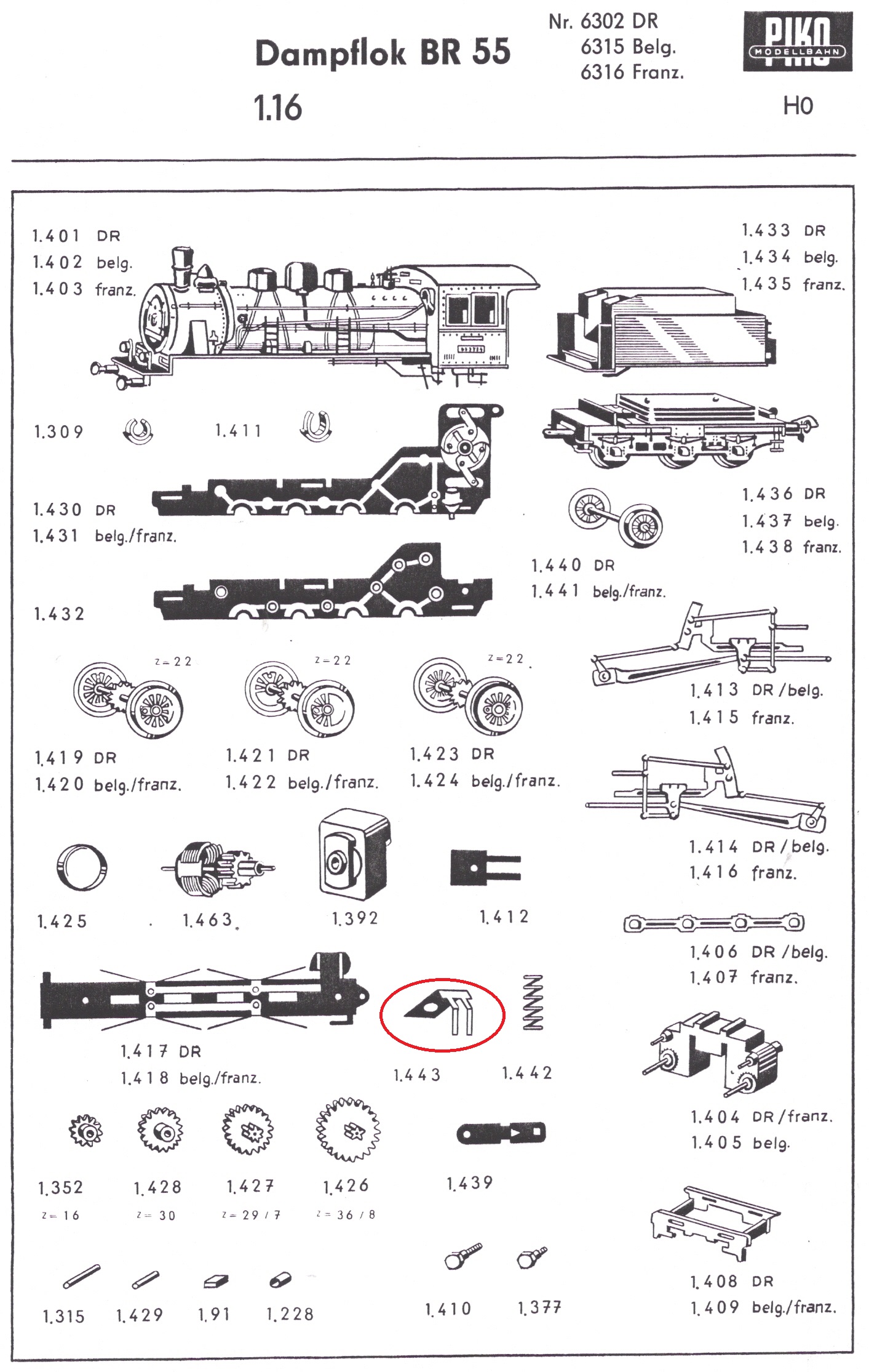

Souvent, on remet mal le contacteur que j'ai entouré : les 2 lamelles doivent appuyer sur l'axe de l'essieu, et pas être en dessous dans le vide.

Un grand merci pour ce schéma éclaté. En fait la pièce en rouge est parfaitement positionnée.. J'ai trouvé: il s'agissait du contact du train de lamelles coté réservoir d'air qui ne contactait pas une une lamelle dédiée après remontage du carter. L'autre rangée de lamelle étant en contact avec le châssis métallique pour le retour de courant. Je vais en profiter pour faire une petite RI à cette machine.
