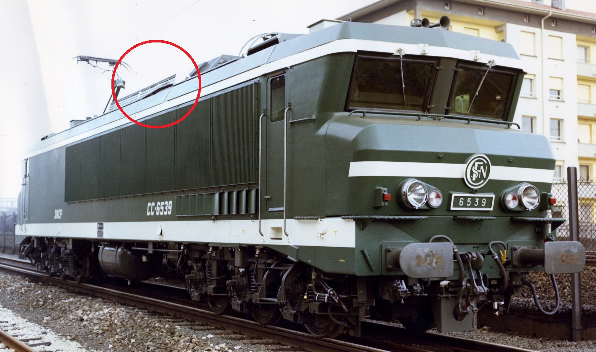

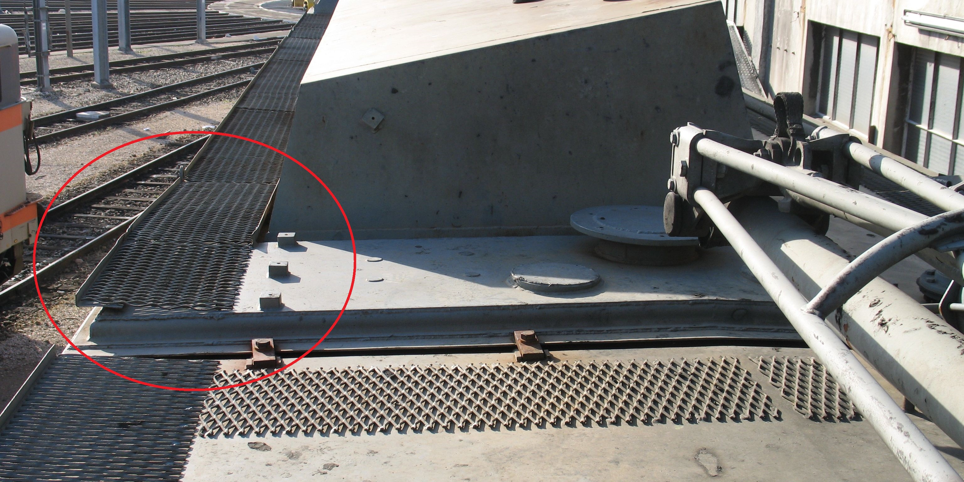

Pour répondre à Laurent B ;Je ne suis pas assez exigeant et pointilleux pour répondre .Ce qui me dérange c'est ce cheminement de toiture qui est tordu comme sur la CC 6558 REELLE ,parfaitement reproduit sur le modèle CC 6558 ROCO mais qui ne devrait pas être tordu sur cette CC 6547 .

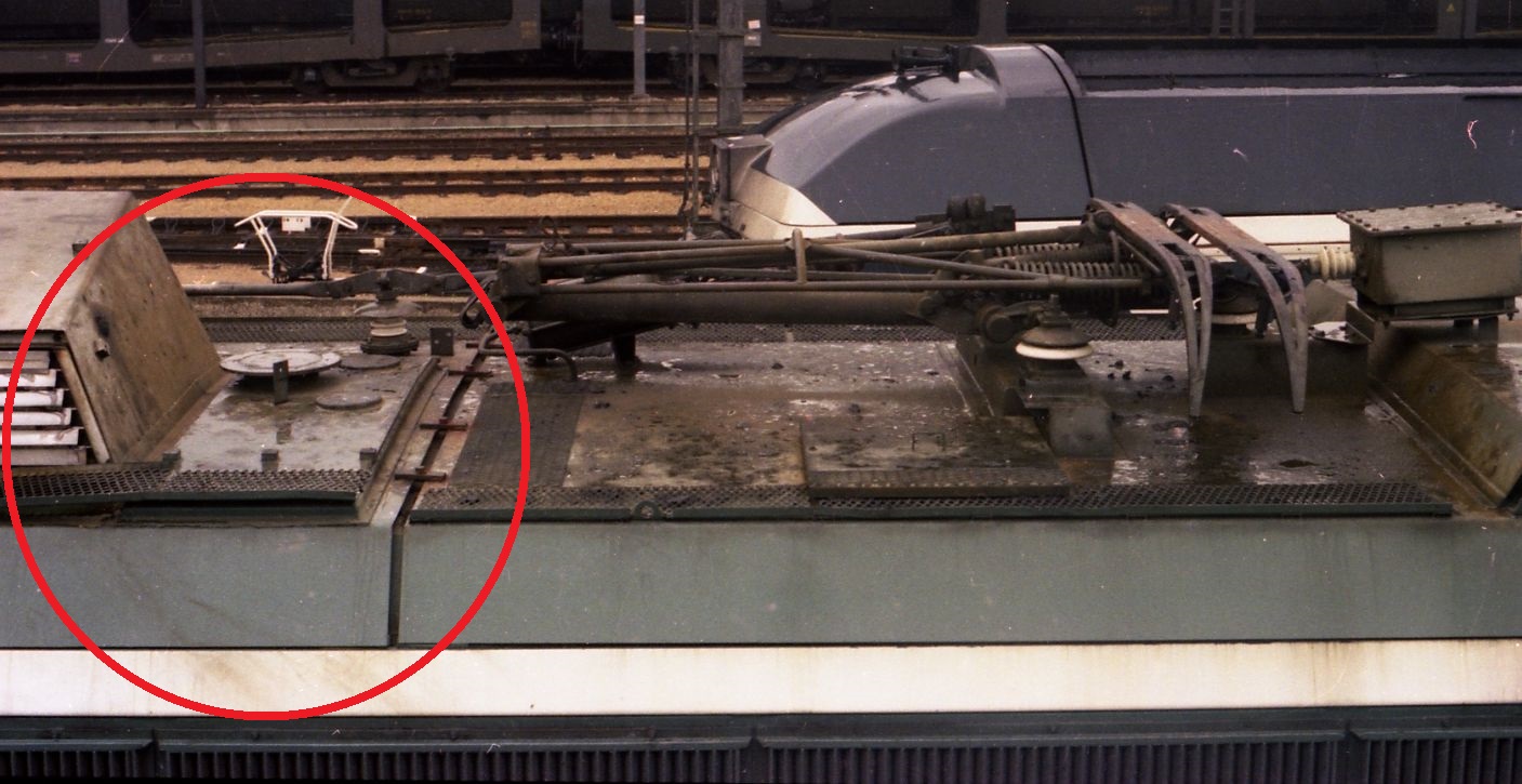

RE
Avec la photo de la toiture que j'ai postée,je pensais qu'il allait y avoir une autre remarque;comme quoi quand on est polarisé sur un truc (en l'occurence les pantos !!) on voit pas forcement autre chose .
J'attire donc votre attention sur l'étendue de la couleur argent qui a largement envahie les bandes de cheminement.Cette peinture n'aurait-elle pas du s'arrèter aux dimensions du caisson d'évacuation de la chaleur émise par le rhéostat ???? Ou peut-être un peu autour mais pas sur les bandes de tôle déployée.
Si c'est JUSTE sur cette loco ............C'est faux sur les autres :siffle:

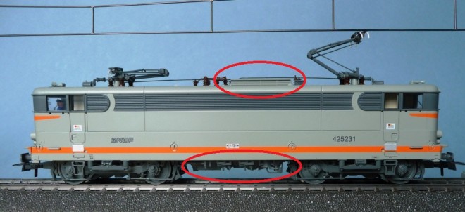

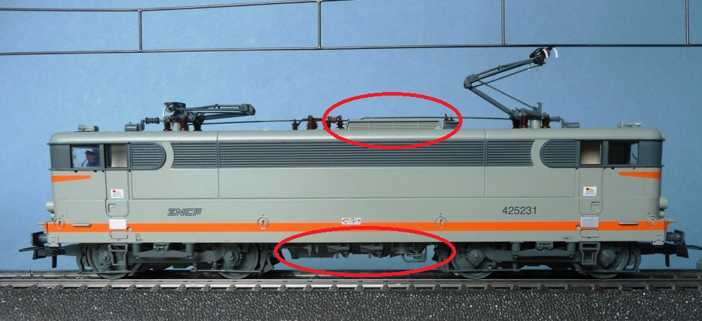

Le problème n'est pas que la chose soit facile ou pas, le fabricant dispose de pièces conformes qu'il se doit de fournir.
Par ailleurs, si en reformant les cornes, on casse une pièce est-ce que la garantie jouera ?
Il y a un précédant chez Roco avec la BB 25200 "béton" dont le lanterneau et le dessous de caisse ne sont pas conformes, les pièces montées sont celles BB 25150. Pour le remplacement, la difficulté est dans le référencement de ces pièces sur la notice qui renvoi aux mêmes pièces fausses, on tourne en rond !

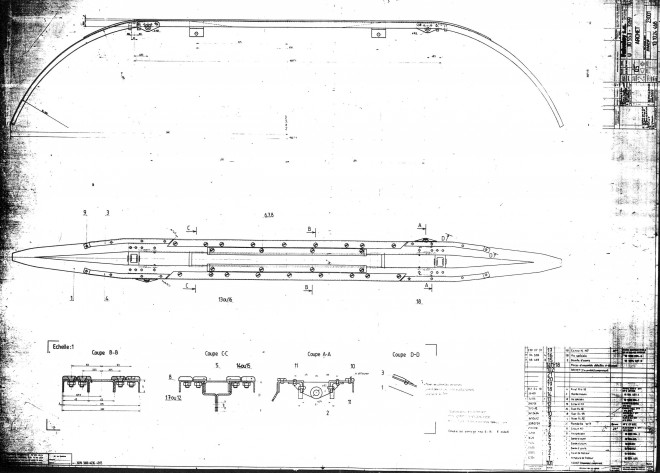

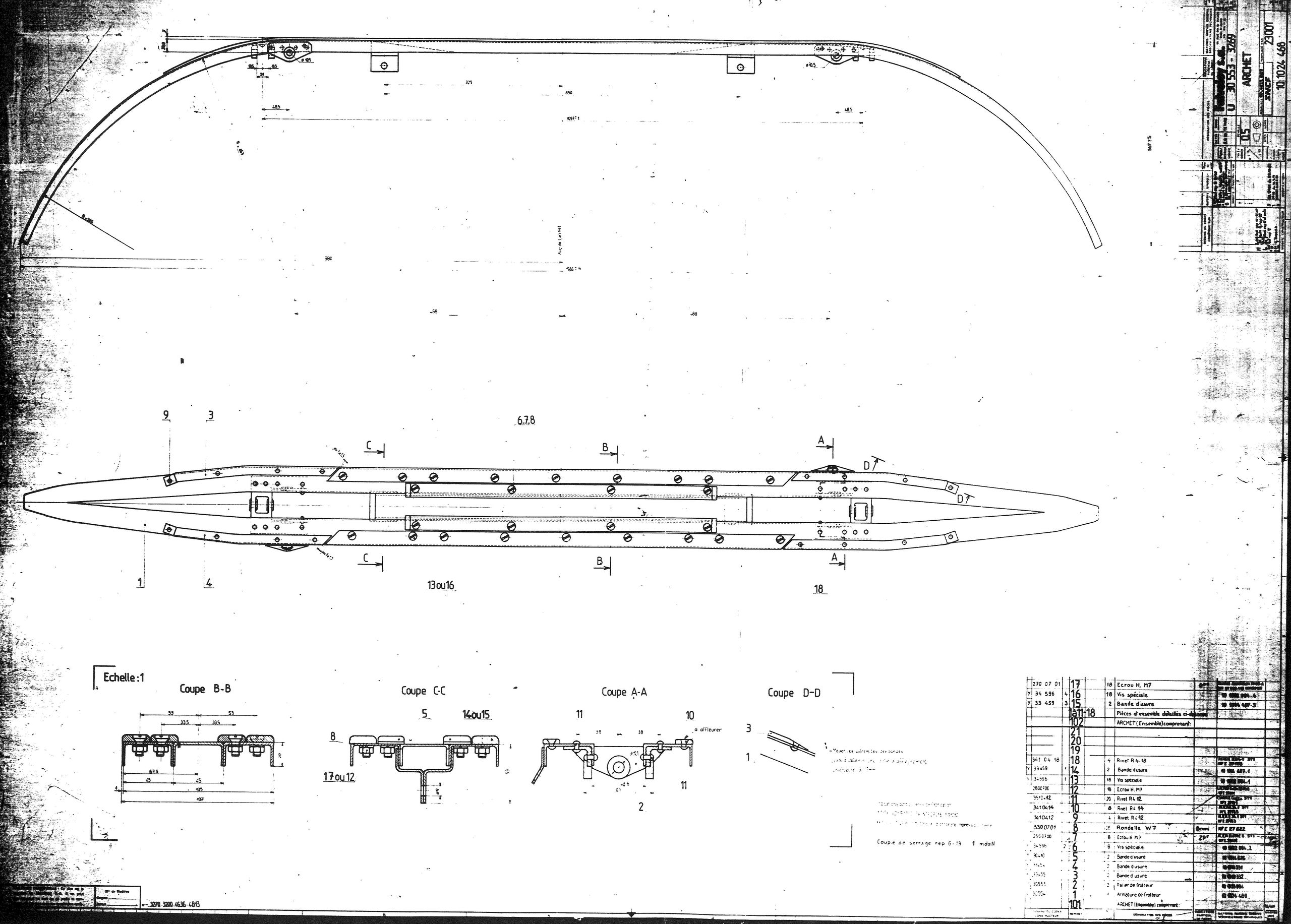

Suite aux différents commentaires et avis, je vais y aller des miens.
- les archets de pantographes, à l'évidence mis en forme suivant le profil d'un archet 1,5 kV ou 25 kV de 1,60 m, aurait pu avoir une photogravure un peu plus précise de la zone de frottement avec ses 4 bandes d'usure au lieu de deux. Ça, ce n'est pas plus cher.

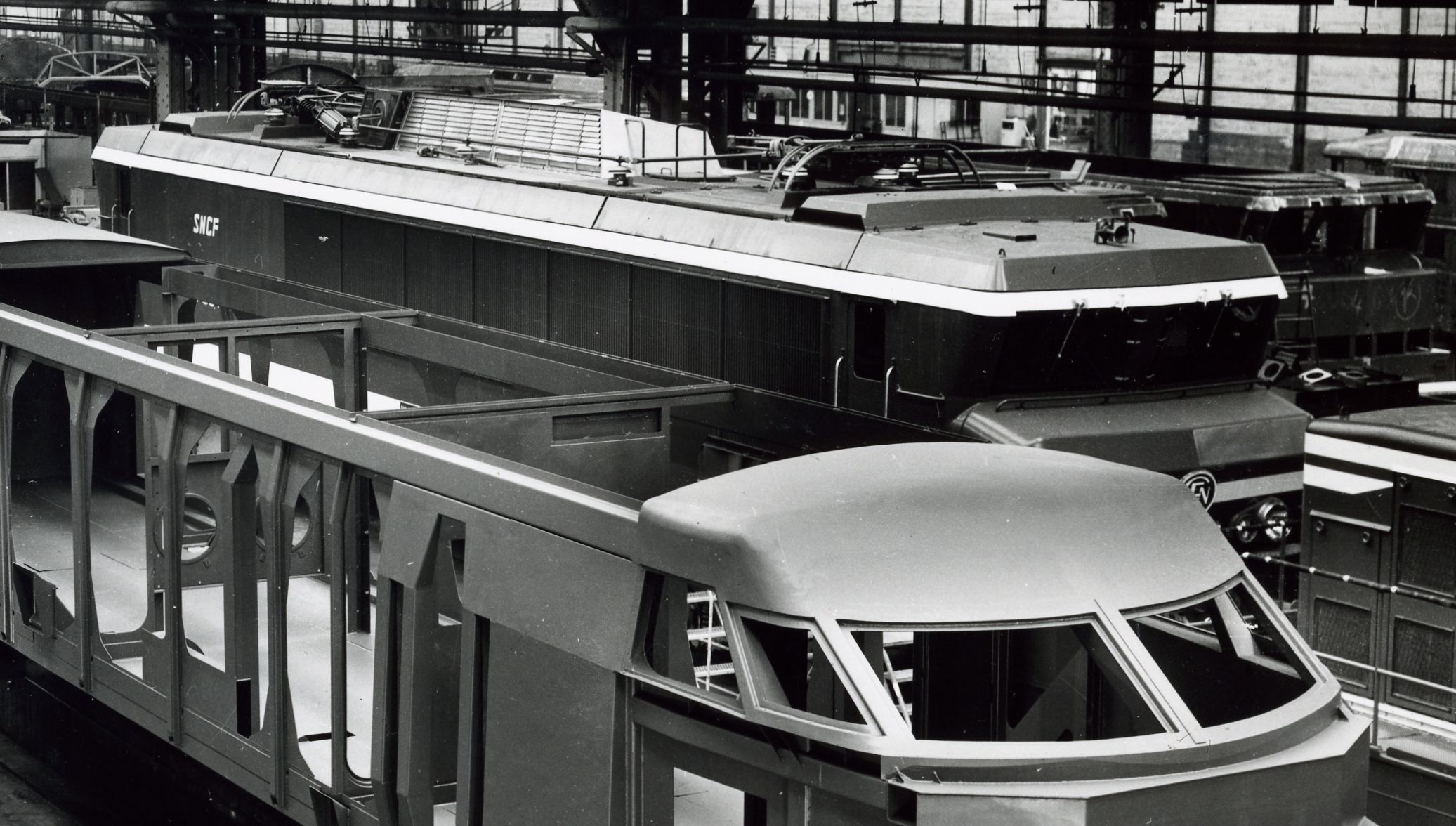

- la passerelle en ligne brisée est conforme. Toutes les CC 6500 de la deuxième sous-série (dite Maurienne) ont été construites de cette façon. En effet, la passerelle vient récupérer le niveau surélevé du capot de toiture du fait de la présence du sectionneur pantos/frotteurs.
Enfin, en ce qui concerne la zone du capot de toiture peinte en "haute température", le dessin prévoit que cette zone soit peinte suivant un rectangle de la longueur du lanterneau de sortie d'air et de la largeur du capot, y compris les passerelles. Par contre, les rives des passerelles sont peintes de la couleur de la toiture (gris ou vert suivant le cas). Le dessin ci-dessous, bien que de mauvaise qualité, est sans équivoque.

23 Déc 2013, 12:28
Salut
MERCI beaucoup à Undertaker pour toutes ces précisions :cool:
Avec tous ces renseignements me voilà "reconcilié" avec ma CC 6547 à la forme près des archets !
