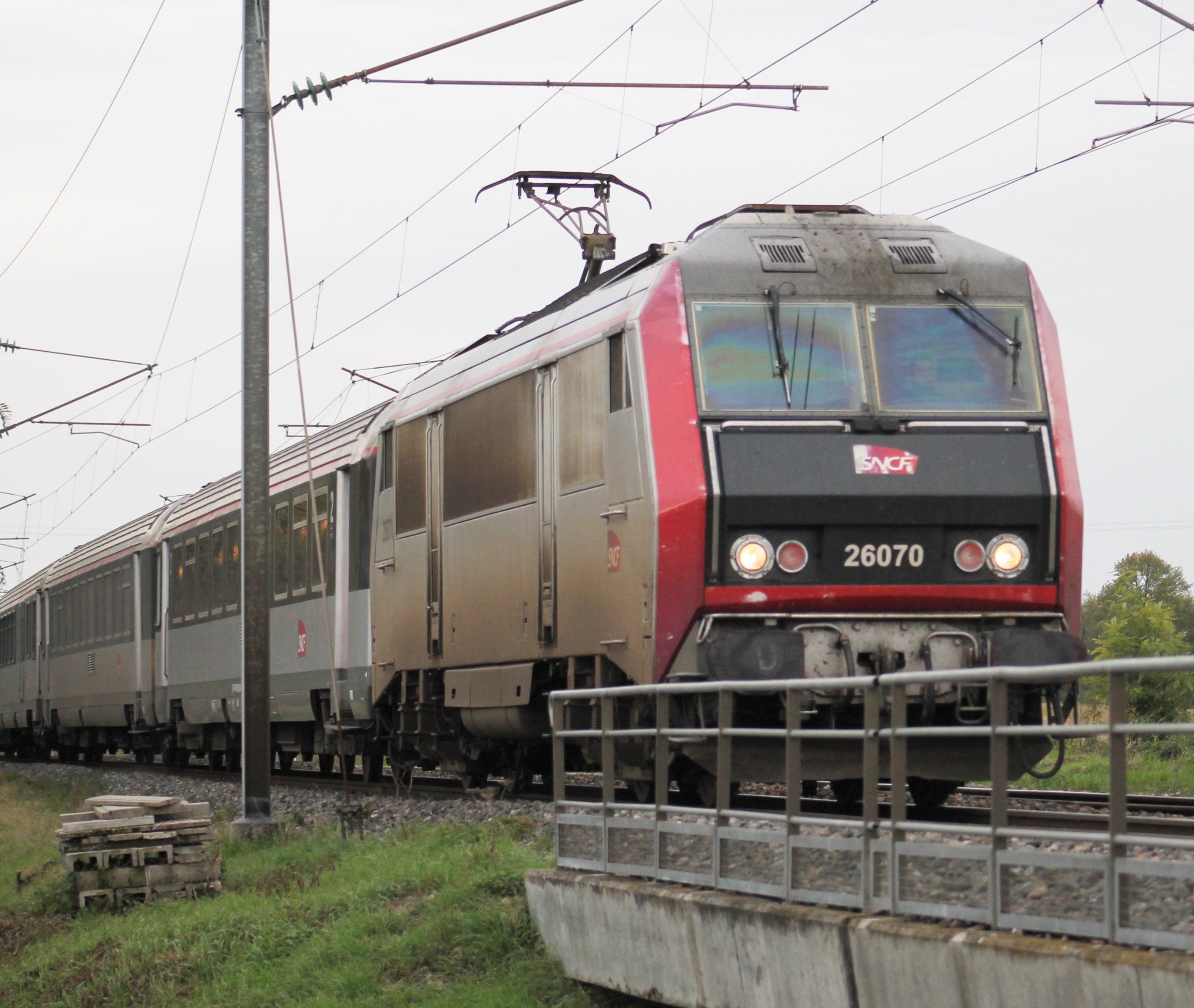

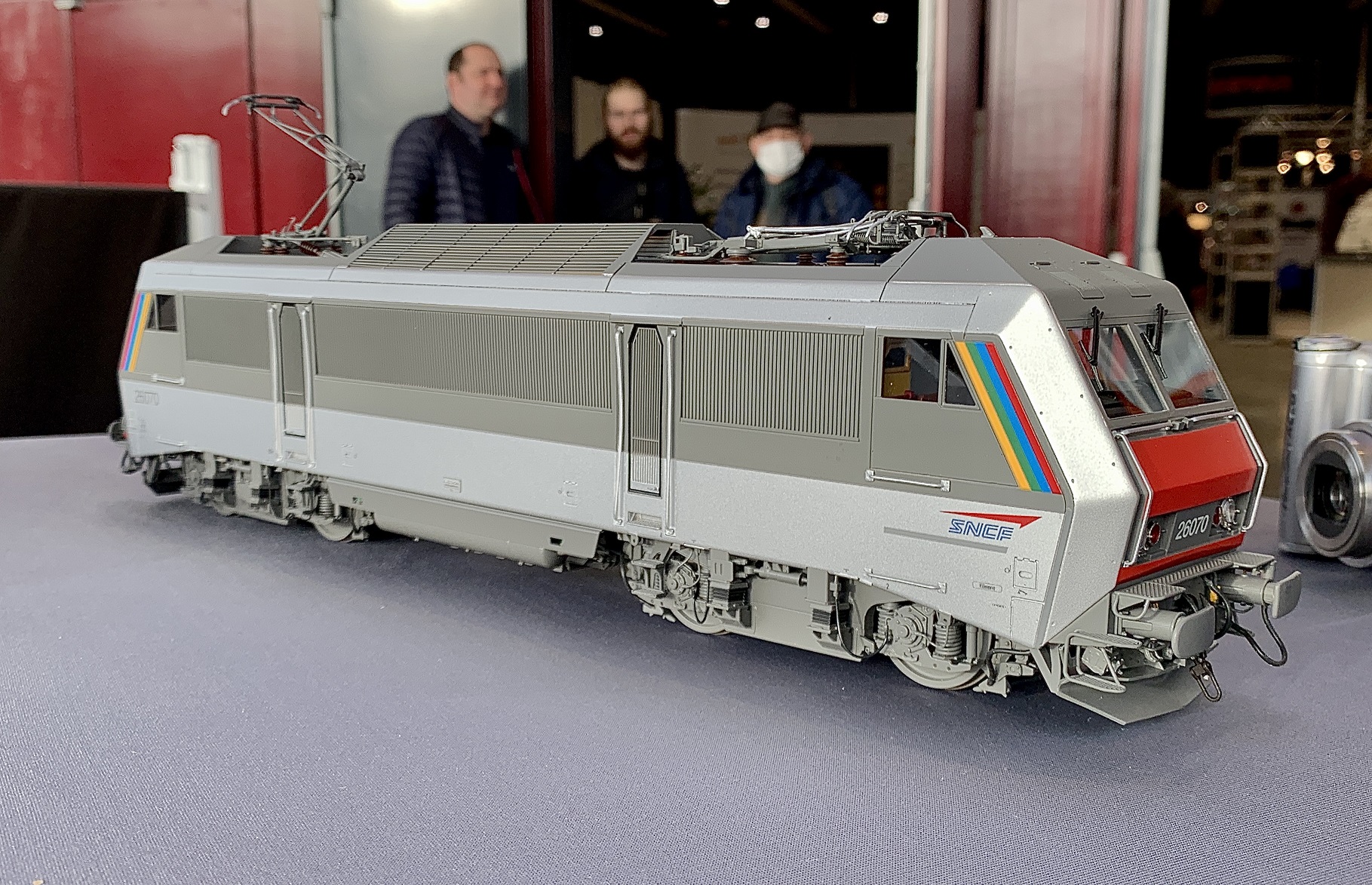

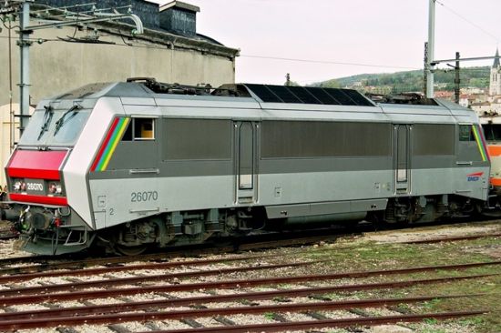

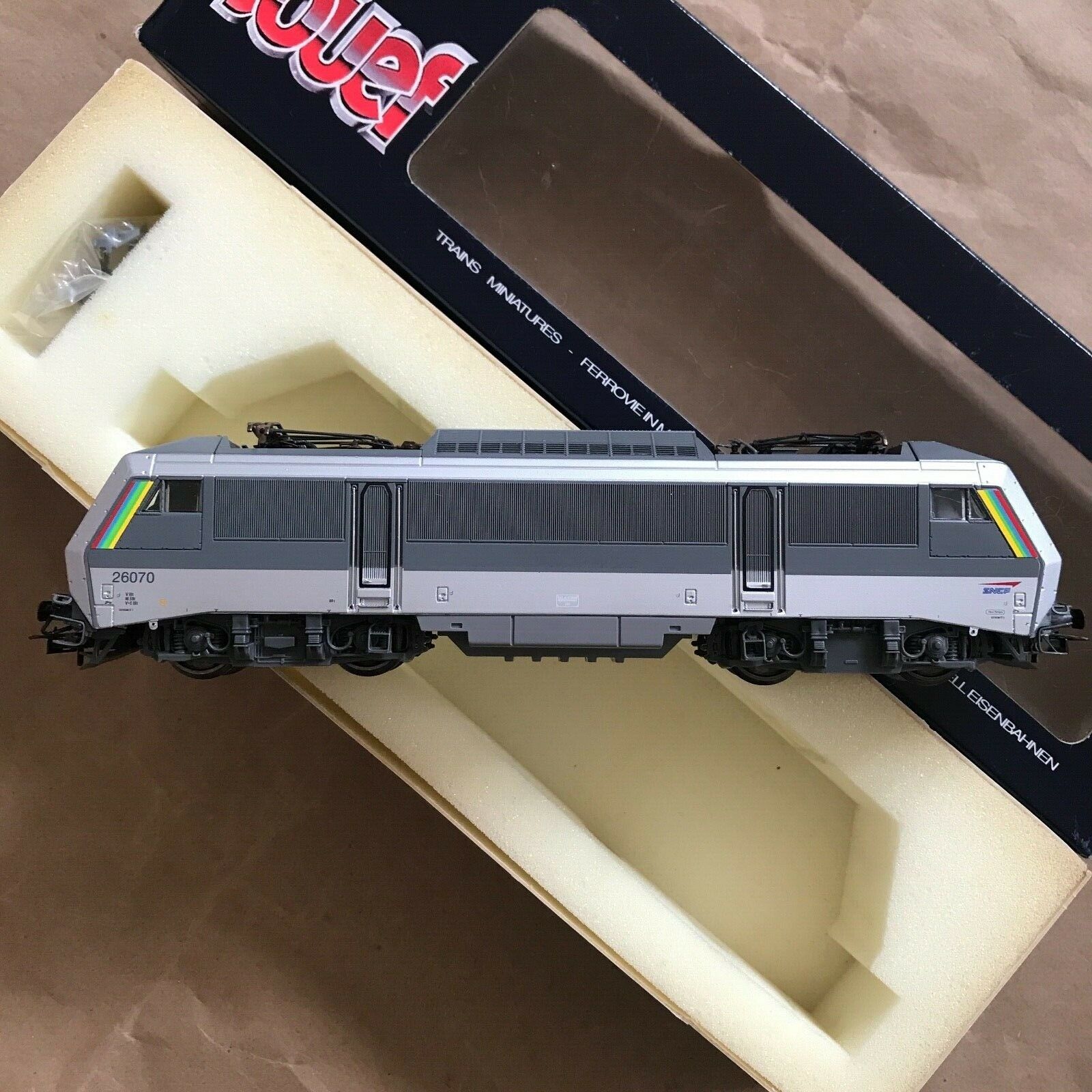

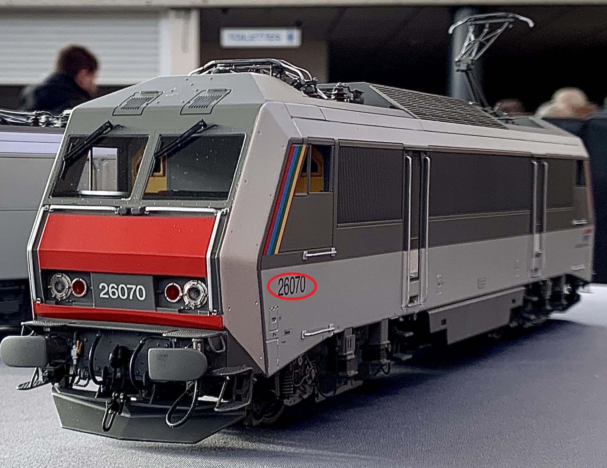

pour ce béotien que je suis, je m'interroge sur un point concernant le plan de marquage de la BB 26070 avec les 3 clichés ci-dessous qui représente par ordre d'apparition :
- le modèle au 1/43,5 Train Modèle avec les rambardes horizontales d'évacuation sous les fenêtres de cabine ;
- le modèle au 1/87 JOUEF sans les rambardes horizontales d'évacuation sous les fenêtres de cabine ;
- le modèle réel avec les rambardes horizontales d'évacuation sous les fenêtres de cabine.
Si les 2 dispositions (avec ou sans barreaux d'évacuation) ont existé pour cette machine, je n'arrive pas à trouver un seul cliché de la version reproduite par TM avec la numérotation latérale décalée vers l'extérieur de la caisse.
En effet, et j'ai eu beau faire des recherches sur "google", l'ensemble de la série (BB 26001 à 26234) ayant reçu cette modification montre un emplacement de la numérotation latérale situé entre les 2 barreaux (26070 compris avec le cliché présenté sur le site du fabricant). Cette disposition a néanmoins sûrement du exister et c'est assez bien vu car cela en ferait donc un sacré "collector" ! :cool:
Merci !

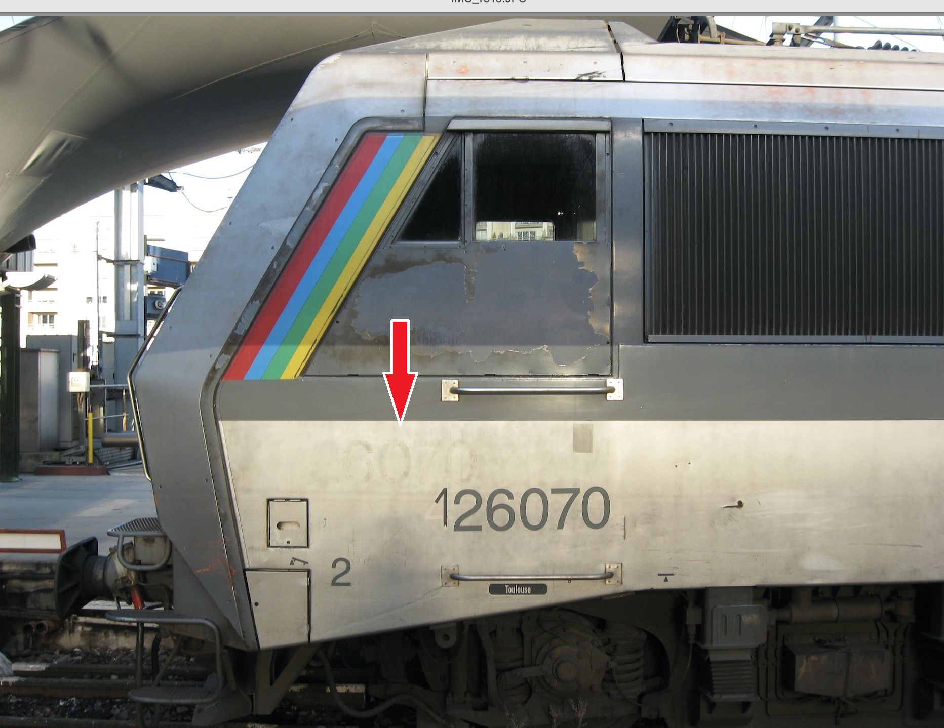

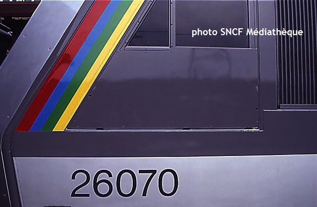

Je m'étais entendu dire qu'il fallait savoir où chercher. Voilà pour le marquage 26070 décalé vers le haut sur une photo SNCF et une autre photo où subsiste le "fantôme" de ce marquage soi-disant "énigmatique"....
Donc, point de collector sur ce sujet.

Aaah, je vois que notre ami Z est resté intrigué par ceci :
BB67300 a écrit:Ben non, c'est forcément la Sybic.
Vue l'énorme bourde sur la hauteur des persiennes (et accessoirement la déco fausse de la 26070), AMJL peut finalement se lancer dans un "retirage" (ou doublon, comme on veut) :ggg:
Si c'est pas ça, aucune autre idée, donc je :arrow:
Alors, pour faire simple : la 26070 a reçu cette décoration à l'été 1993 avec les numéros et sigles proches de la bande gris foncé.
Puis fin 1996, elle est passée en atelier pour recevoir les rambardes latérales, et, à ce moment-là, les marquages ont été descendus, mais aussi complétés par les numéros d'extrémités en bas de caisse (1 et 2). Elle est ensuite restée comme ça jusqu'en 2015 (hormis l'inévitable Carmillon ajouté en 2007).
Donc, sur la version TM, soit il faut supprimer les rambardes (mais ça limite l'utilisation à la période 1993-1996), soit il faut refaire les marquages.

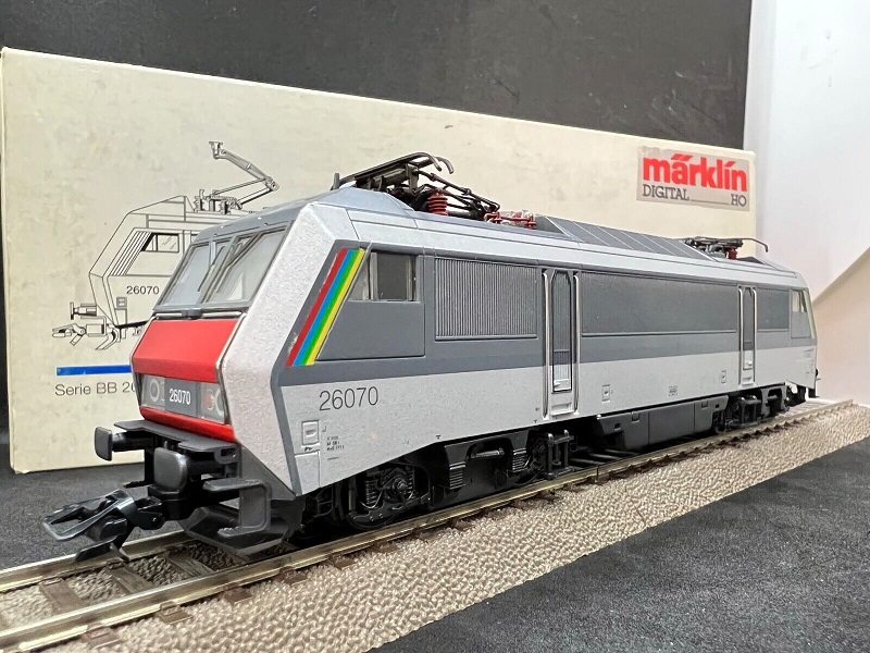

A noter que la Jouef était fausse aussi : la limite gris foncé/gris clair est trop basse.
La Märklin était correcte sur ce point :
BB67300

Moi , je ne comprends pas pourquoi avoir illustré une 26070 sur le site de Train Modèle avec le marquage entre les rambardes et avoir fait tt différent :-/
je pense aussi que le vert des 4 bandes est devenu plus claire après cette intervention et sur celle de TM , ça serait aussi faux

Non, les bandes n'ont pas été repeintes, mais sur la seconde photo (qui date du XXIe siècle) la livrée est déjà passablement délavée.
Sur le modèle TM, les bandes semblent très foncées, mais il faut voir ça aussi en fonction de l'éclairage, du flash, etc...
