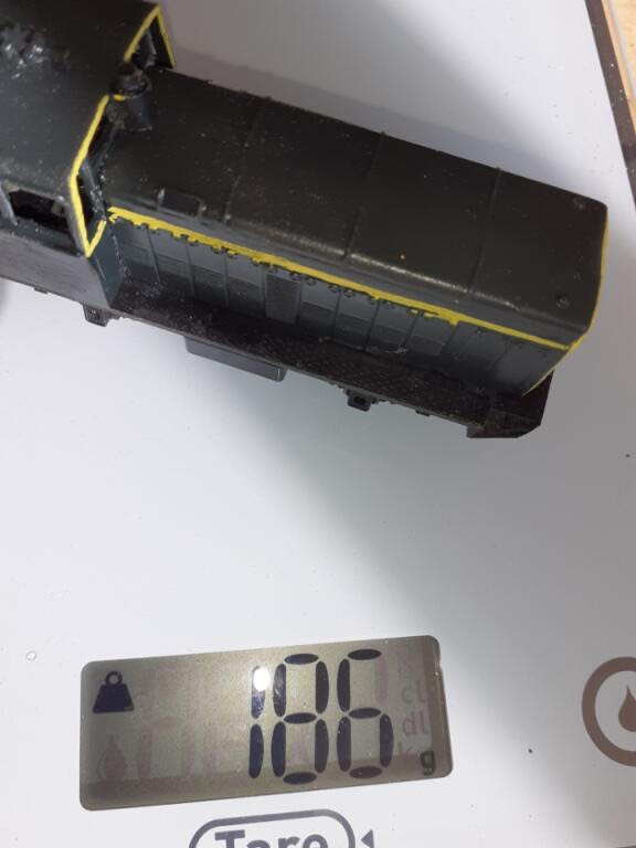

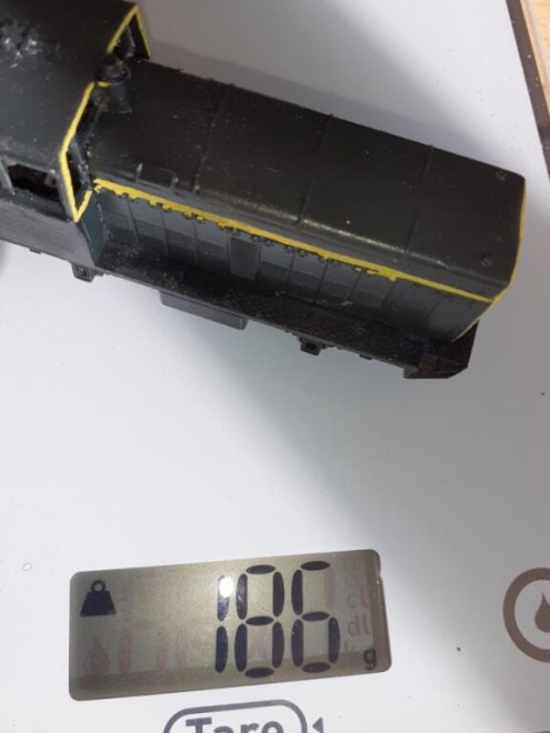

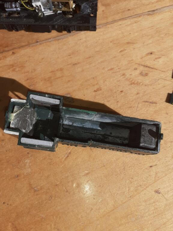

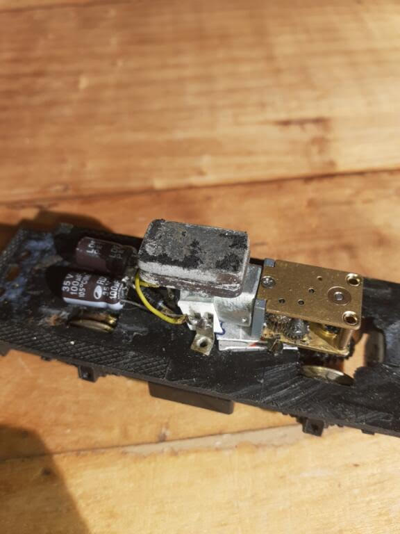

Lestage de la caisse par deux lest en plomb provenant des Y 51130 Jouef, ainsi que de plaque de 5 grammes destinées à l'équilibrage des jantes alu de voiture. Deux plaques du même modèle viennent coiffer le moteur, sur le châssis, l'ensemble atteint alors 186 grammes, poids respectable pour un modèle à deux essieux. Un ami va me fournir des plombs malléables, que je fais pouvoir façonner pour les recoins. Je pense en mettre en particulier autour des boitiers d'attelage symoba non installer pour l'instant, cela me permettra peut-être d'atteindre 200 grammes. Ensuite je me lancerai dans la réalisation de l'intérieur de la cabine, et des vitrages, une chose que je redoute.... :roll:

Merci! Et mécaniquement suis bluffé, fonctionnement silencieux, vitesse très réaliste, et depuis le lestage, quasiment plus de plantage.... :cool:
