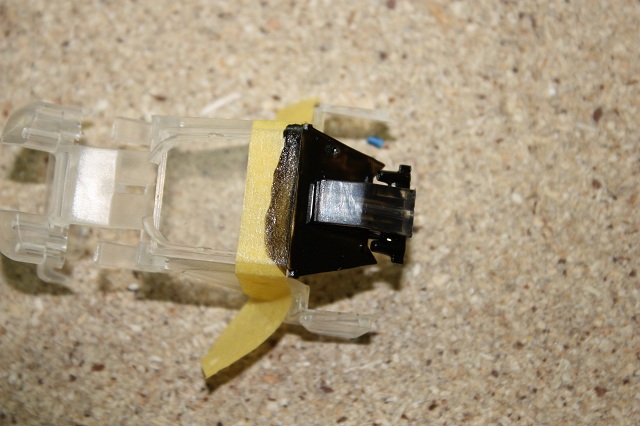

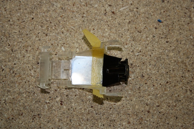

Jean Pierre, voici deux photo de la partie à peindre pour ne pas avoir trop de lumière dans la cabine,'j'ai encore un couche a mettre). Je pensais recevoir mes leds ce matin mais pas encore arrivé, je ferais des photo du montage des que je les reçois.

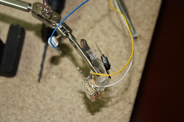

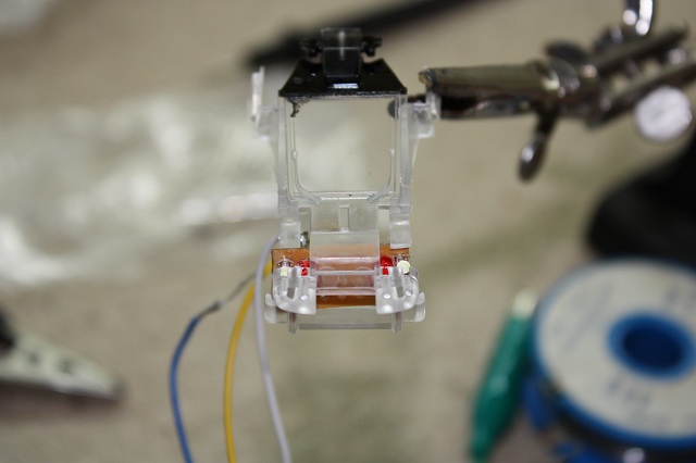

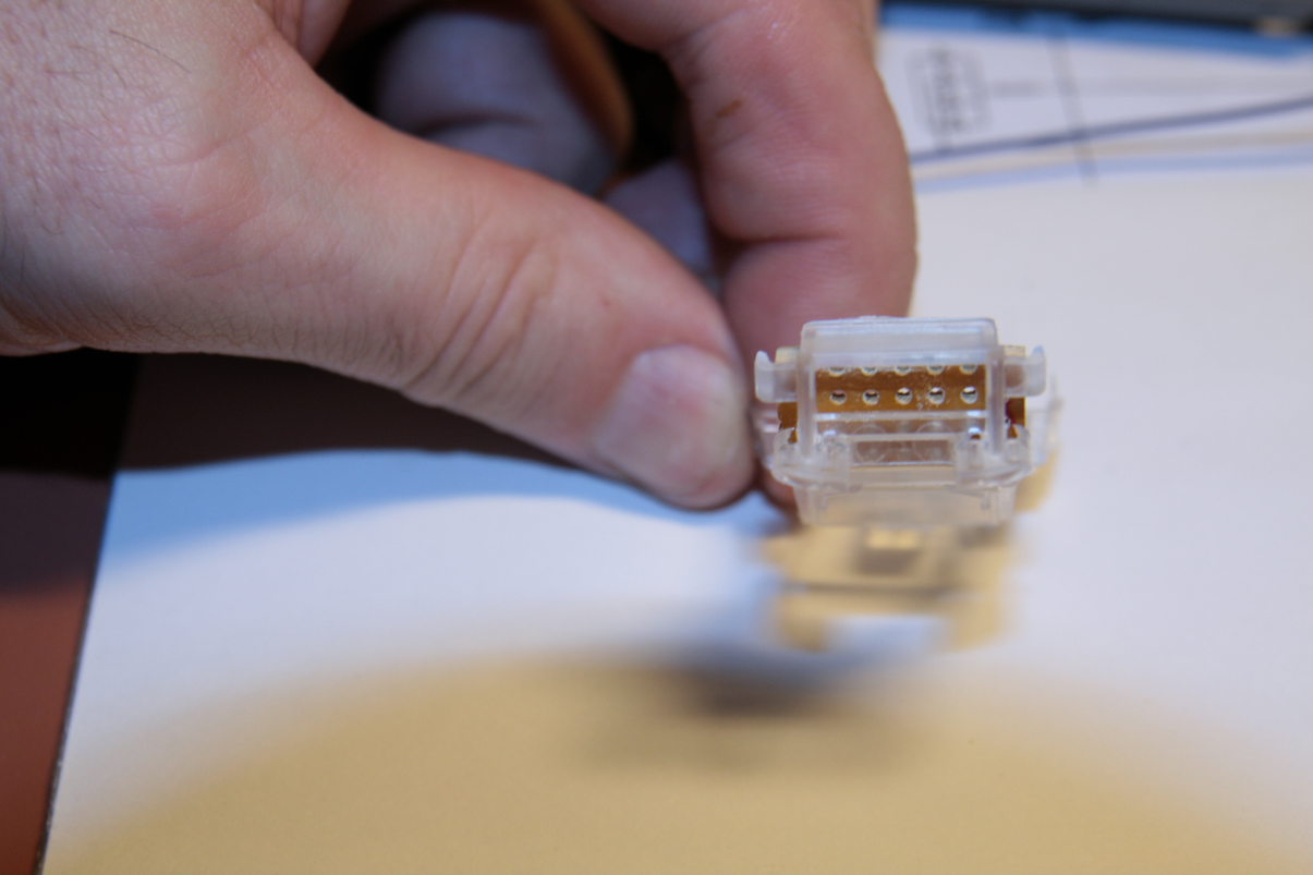

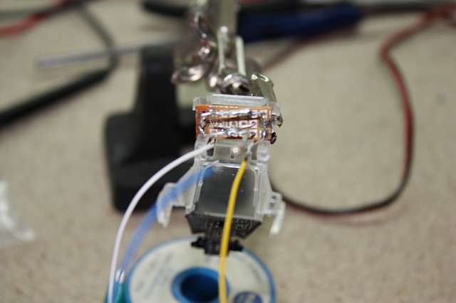

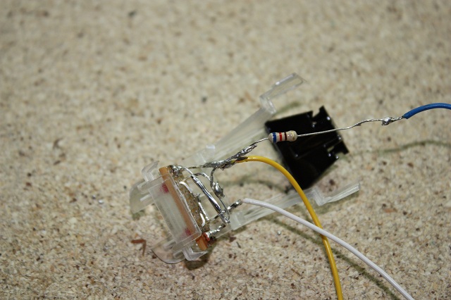

Je met des leds de 1,8mm aussi bien les blanches que les rouges je les prend sur é-... les sont vendu en général avec les résistances, voiçi quelque photos je demande pardon on pro de la soudure pour les miennes :oops: :oops:
Pour la led du trois feu blanc en haut tu devras alléser un peut le trou puis tu colle la led et tu attend le lendemain pour mettre la résistance et la connecter au deux feux blanc.
quel genre de set de départ tu veux prendre chez Piko sont il bien mieux que Rocco???
Bonne soirée et si tu as des question sur mes photos n'hésite pas je sait que c'est pas du grand art :( mais ça fonctionne

Merci pour tes photos, ça m'aidera beaucoup. Je ne suis pas non plus un pro de la soudure et pas très performant pour comprendre certaine notions techniques c'est pour cela que des photos c'est tout bon et sur le forum les membres n'en sont pas avares c'est sympa. (Littéraire plein pot on ne se refait pas mais le modélisme m'a permis de beaucoup apprendre et progresser.)
