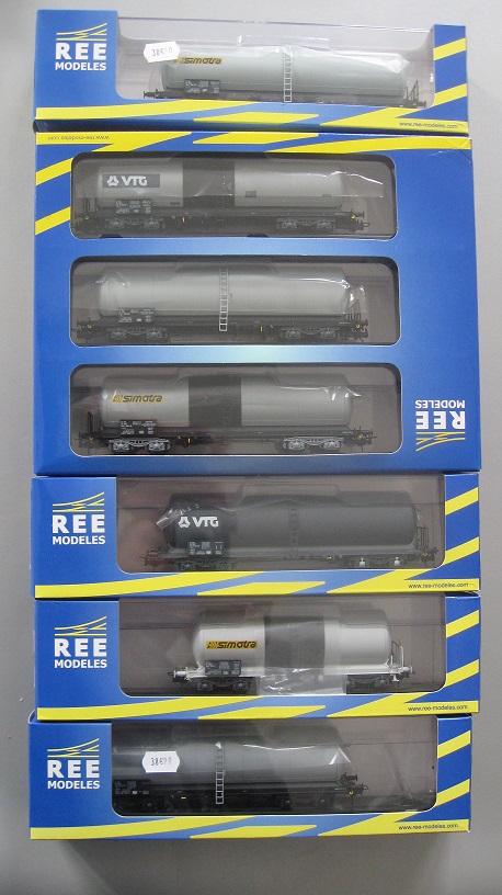

aller je me lance avec ce que j ai a la maison
donc de haut en bas :
1 wagon : ref WB-170 (simotra longue)
n°wagon :33 87 784 9 634-3
transport : engrais liquide
2 wagon : ref WB-205 (ref du coffret) (VTG longue)
n°wagon :33 87 784 9 634-3 (le meme que la simotra longue= une bourde de REE :siffle: )
transport: engrais liquide
3 wagon : (grise longue mais si on regarde la plaque il y a une mention simotra sans logo sur la citerne !!)
n°wagon :33 87 784 1 506-5
transport : non mentionné
4 wagon :(simotra longue)
n° wagon :33 87 784 9 644-6
5 wagon : ref WB-167 (VTG longue)
n° wagon :33 87 785 1 992-0
6 wagon : ref WB-183 (simotra courte)
n°wagon :33 87 783 6 708-0
7 wagon : ref WB-168 (grise longue mention VTG sur la plaque logo effacé sur la citerne)
n° wagon :33 87 796 5 283-7
voila ce que j ai !! a noter qu il y en a peut etre eu d autre que j ai ratés j aimerais bien quelques courtes en plus histoire de mixer tout ça car ma rame n est pas encore complete !

vite fait pour ajouter à la liste des wagons également en ma possession:
- réf. WB-169 (simotra longue)
n°wagon: 33 87 784 9 642-6
- réf. WB-169.1 (simotra longue)
n°wagon: 33 87 796 5 186-2
- réf. WB-201 (simotra courte)
n°wagon: 33 87 784 5 426-8
Je répondrais aux autres remarques faites un peu plus tard. Merci à tous les intervenants qui se sont donnés la peine de mettre de précieuses informations... ;) :applause:

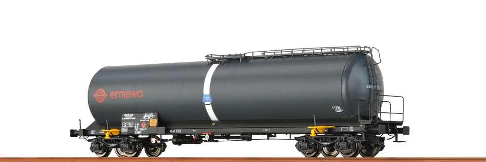

Bonsoir
J'ai utilisé les références Brawa 67233 pour un train d'essence auvergnat
Amicalement
