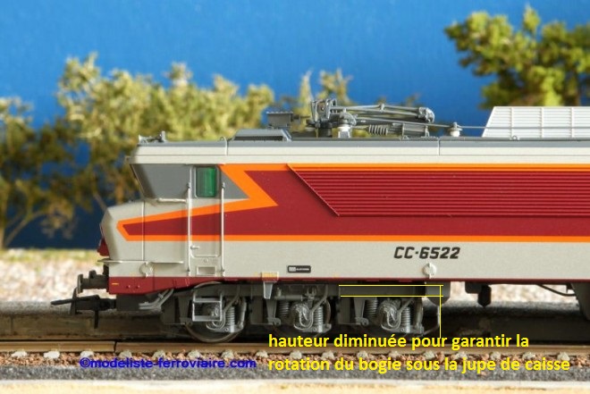

Rapide 424 a écrit:Comme d'hab, une excellente analyse des erreurs de cette CC Roco par un nommé R-B sur un autre forum. Reste à voir ce qu'il est possible de faire pour la hauteur ... sans doute pas évident. Moi, si j'étais acheteur, j'essayerais sans doute de limer kekchose par en dessous.... M'enfin, pourquoi ne pas mettre dans la boîte des rondelles à ajouter si les serricurbistes veulent rehausser, et laisser les autre amateurs tranquilles ? :diable2:
Bonjour Michel et les autres,
Arrêtez de dire que cette CC 6500 est "trop haute sur pattes"! Elle est parfaitement à l'échelle sur ses roues. C'est la hauteur du longeron de bogie qui a été diminuée pour qu'elle passe dans les courbes. EC64 a bien expliqué les contraintes que le constructeur s'impose afin de satisfaire le plus grand nombre de clients. C'est peut-être con aux yeux de certains, mais c'est comme ça.
Allez donc jeter un œil à certaines autres CC de la marque et vous verrez qu'il y a aussi quelques coupes sombres qui ont été réalisées. Et foin du discours " les modèles français sont moins bien traités que les matériels étrangers" parce que, sur cette CC 6500, beaucoup d'énergie et d'argent ont été investis dans ce programme.
UTKR.
PS: Michel, ne jouerais-tu pas les Don Quichotte ? Surtout que tes trains sont verts et droits, tendance néant.
Ceux que le jeu entre longeron de bogie et caisse gêne, pourront toujours ajouter une bande de plasticarte, poncer et peindre. Cette dernière opération me semblant toutefois incontournable pour les plus exigeants, parce que le teinté masse : hum !
Pour une fois d'accord avec toi, même s'il vaudrait mieux comme le dit quelqu'un une rondelle à retirer plutôt qu' à ajouter
Mais je crois aussi qu'Undertaker a raison: c'est moins une question de hauteur que de longeur du bogie, pas recouvert par la jupe.

Pourtant, sur ce point précis, je ne suis pas complètement convaincu par tes arguments. Sur le forum d’en face, Renato a montré avec des photos qu’il y a quand-même bien un petit quelque chose. Ca se voit plus ou moins selon la distance et l’angle d’observation mais il y a quelque chose et, comme la machine est proche de la perfection par ailleurs, ça accroche l'oeil, comme un bouton sur un visage de jolie femme (cela dit, j'en connaissais jadis une qui se faisait de fausses cicatrices!).

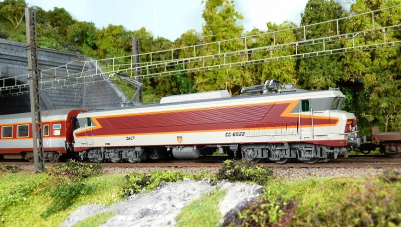

Messagepar manette-z
06 Juin 2013, 10:09
Cette photo est faite en macro, en contre plongée, avec 2 projecteurs de 375W dontles faisceaux se croisent (pas d'ombre). Cela le fait.
Avec une presbytie, la lumière du club, et 1m de distance, va falloir se lever tôt pour la trouver trop haute. Nesoyons pas plus royaliste que le roi.
