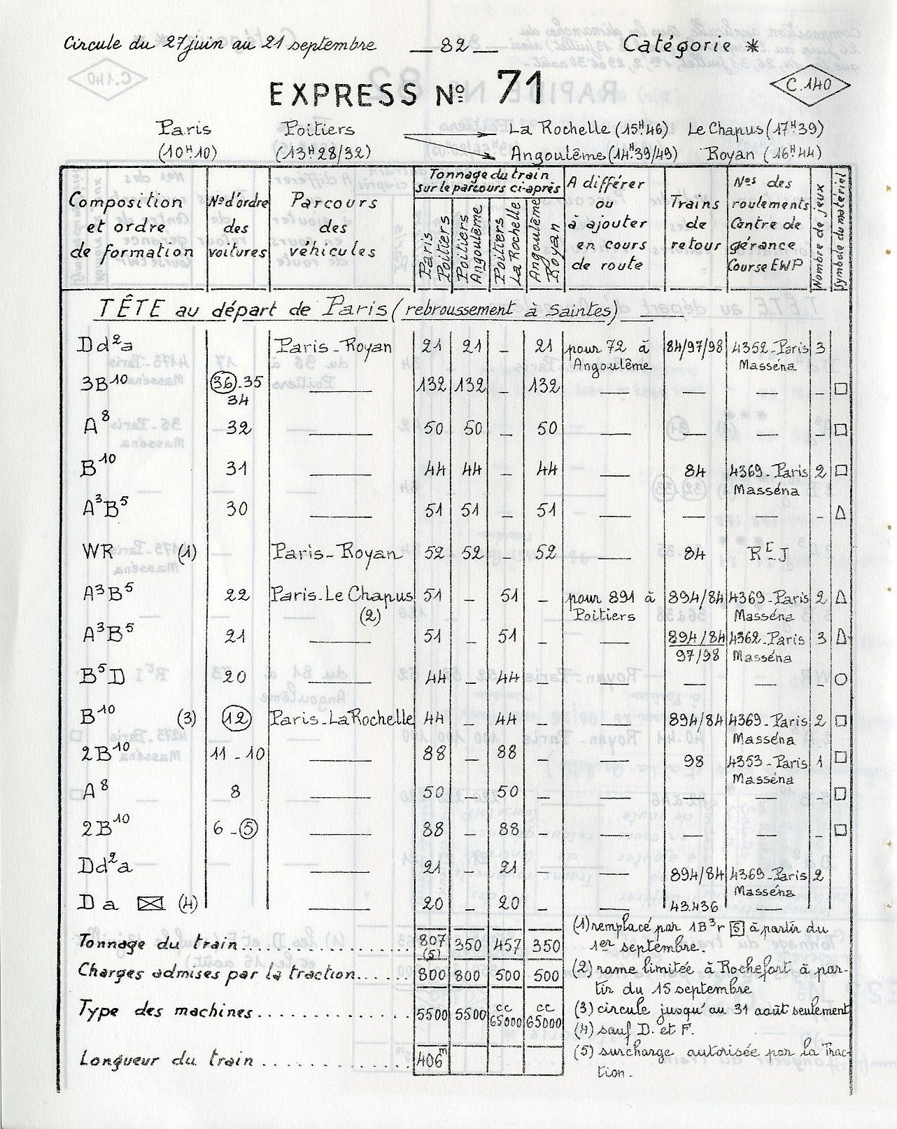

PO-Midi86 a écrit:... Pour les fourgons, dans les époques qui m'intéresse, je n'ai pas remarqué de règle précise quand la proportion. ...
Je ne crois pas qu'il y en ait jamais eu. j'ai à ma dispo les carnets RA des été 69,70 et 72 du SO et il y a de tout. Par contre on peut donner une règle assez bien vérifiée: pour les trains à tranches multiples il y avait un fourgon pour la tranche "principale" et des mixtes-fourgons pour les tranches "secondaires"
Un exemple ci-dessous avec le train 71 à l'été 69
la dernière colonne donne le type de la voiture: un carré pour les métallisées SO (absentes en HO), un triangle pour les OCEM RA et un rond pour les OCEM FL
Pour les compos extactes il vaut mieux oublier. Il manque toujours un truc ou presque. Seuls les TEE sont en général reproductibles grâce à leurs compos homogènes.
