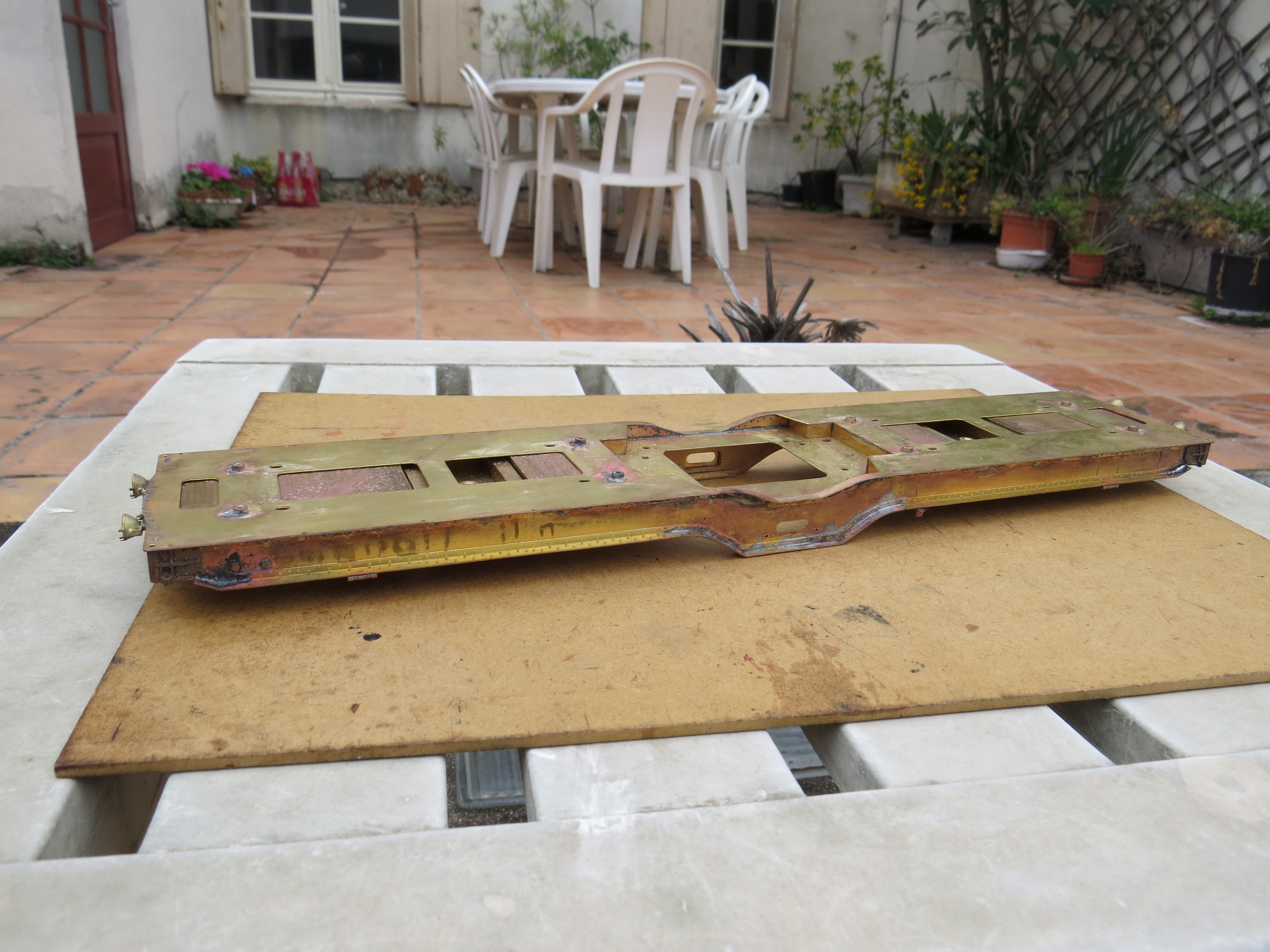

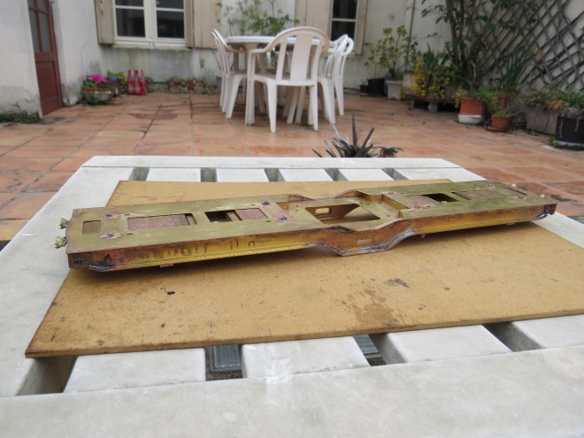

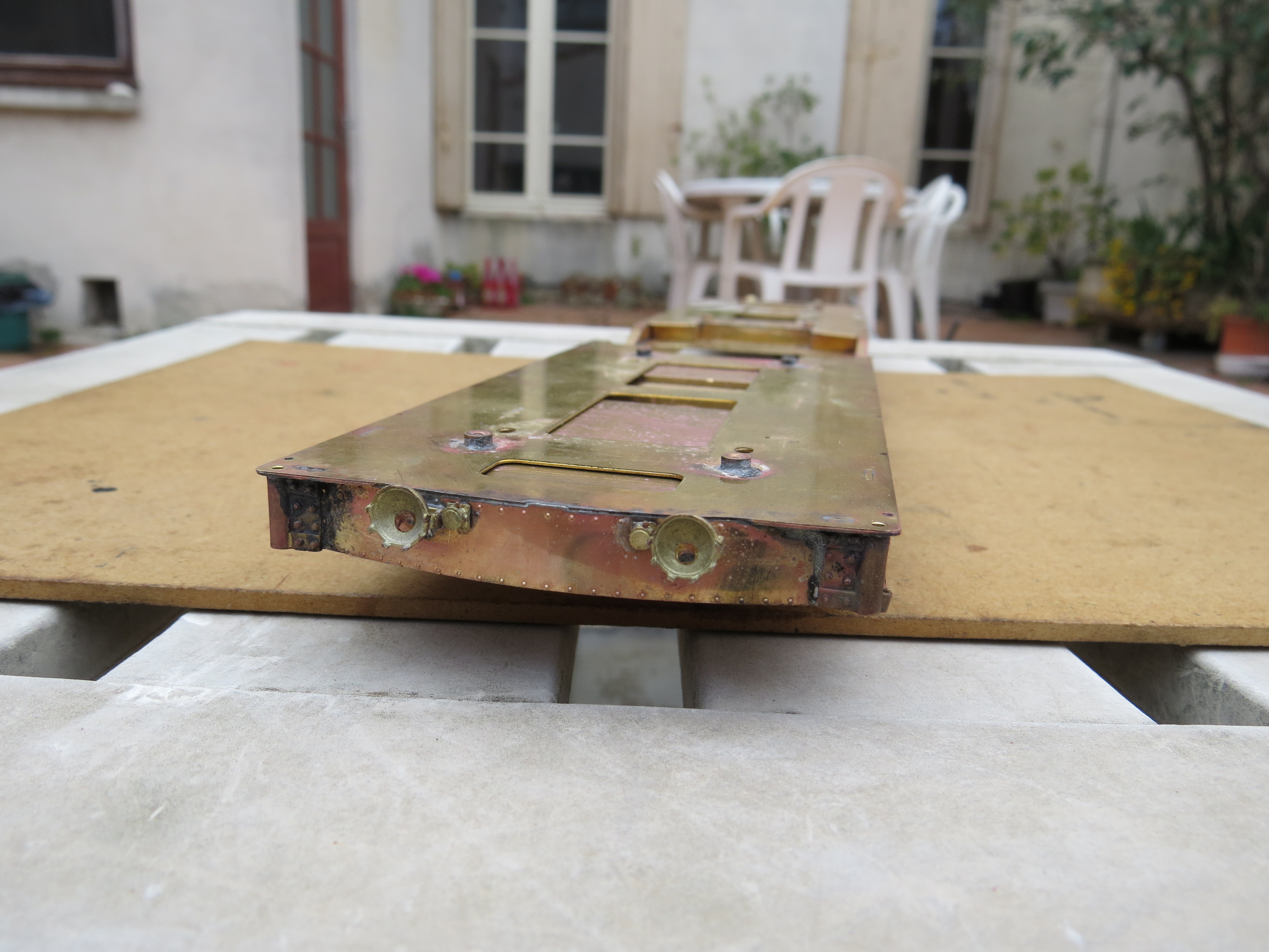

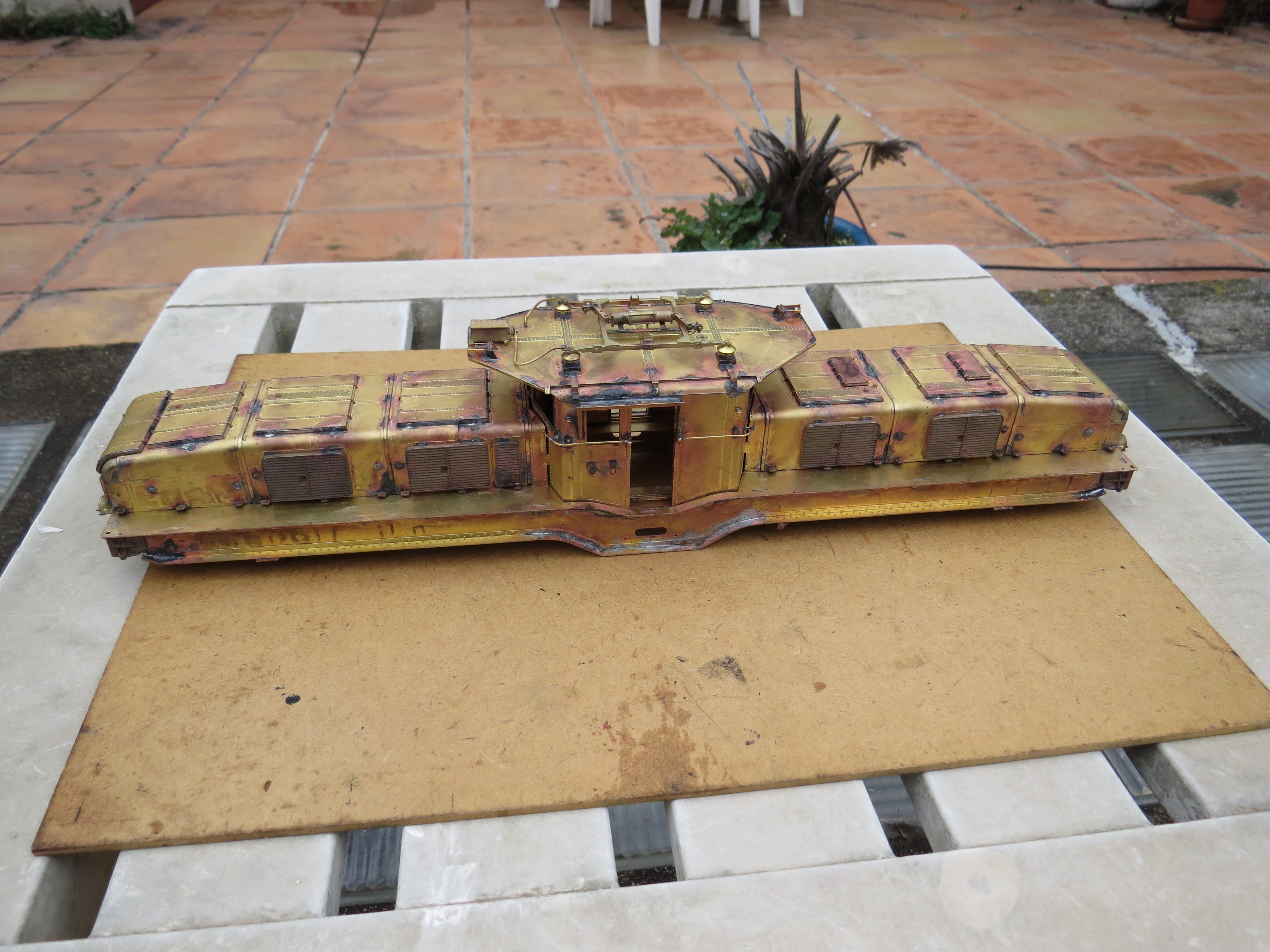

Ensuite, il faut habiller ce cadre massif; on n'en est pas encore aux détails !

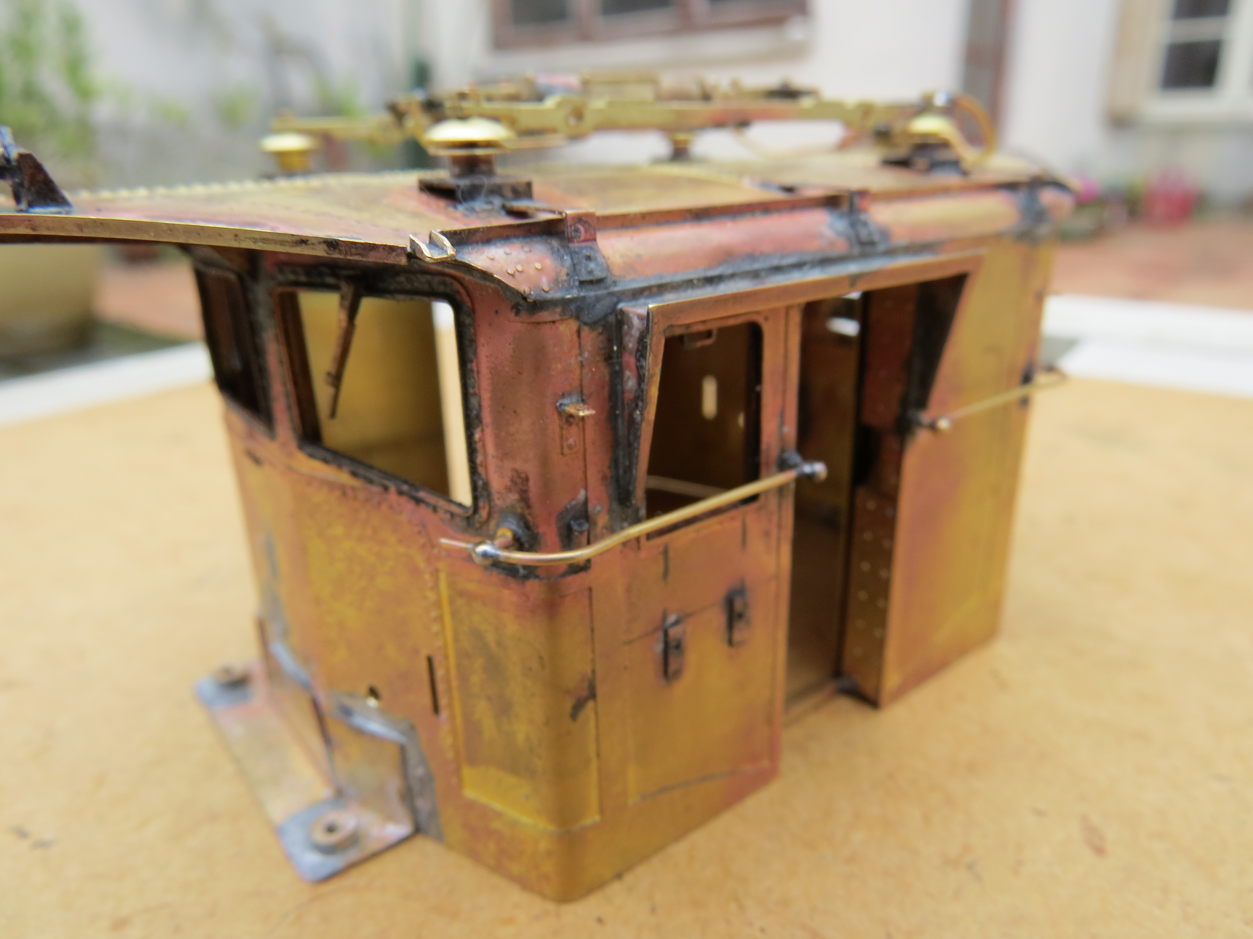

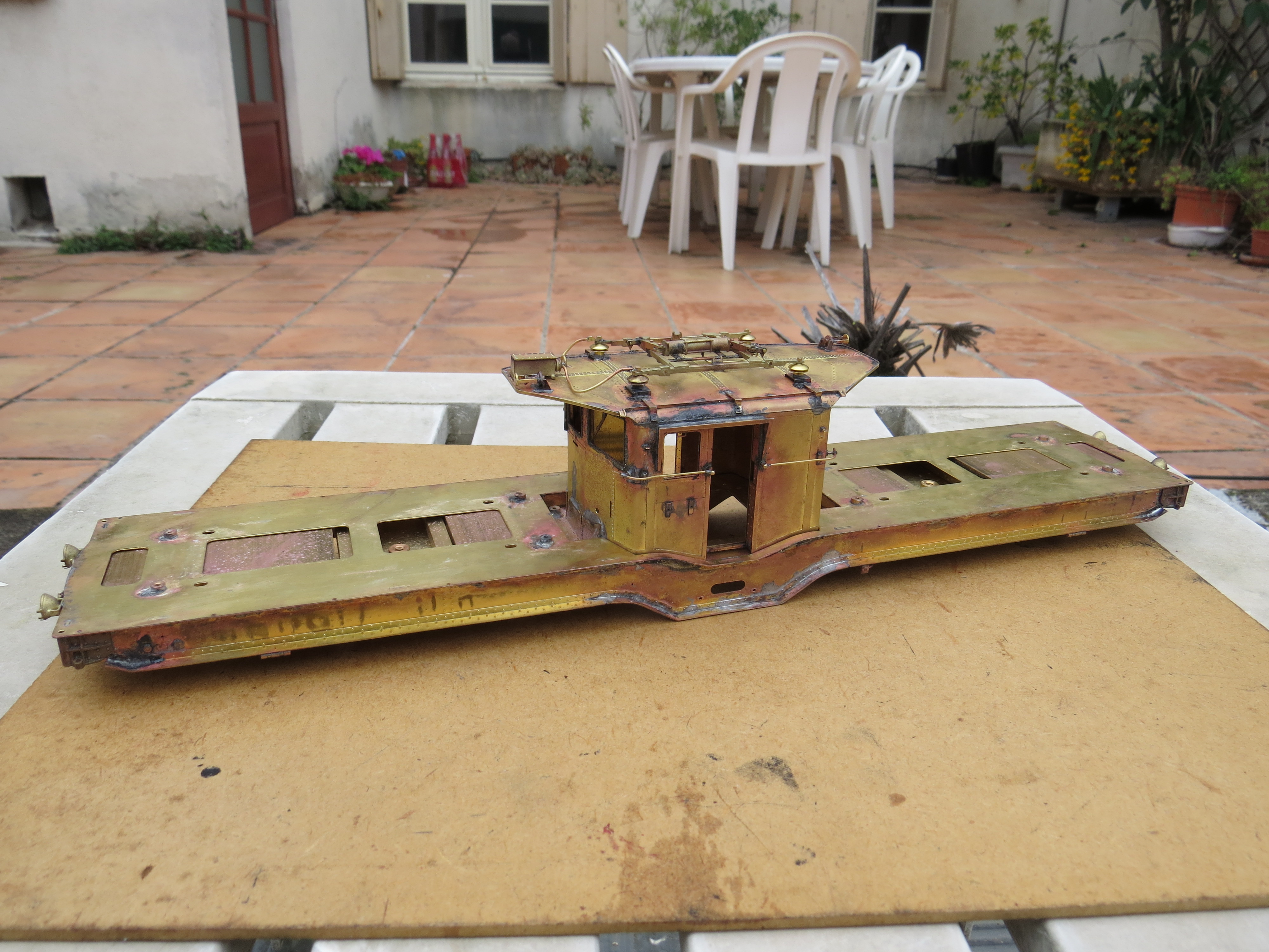

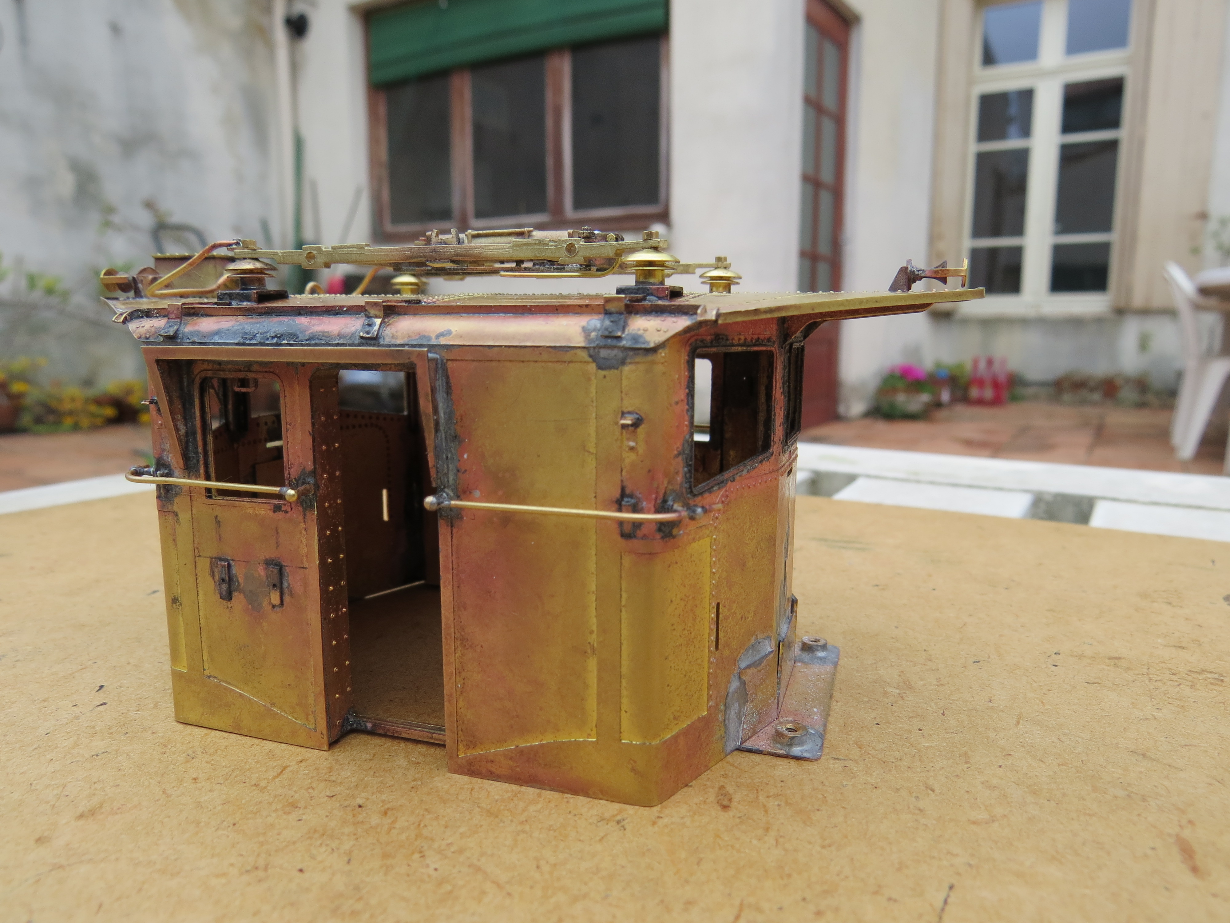

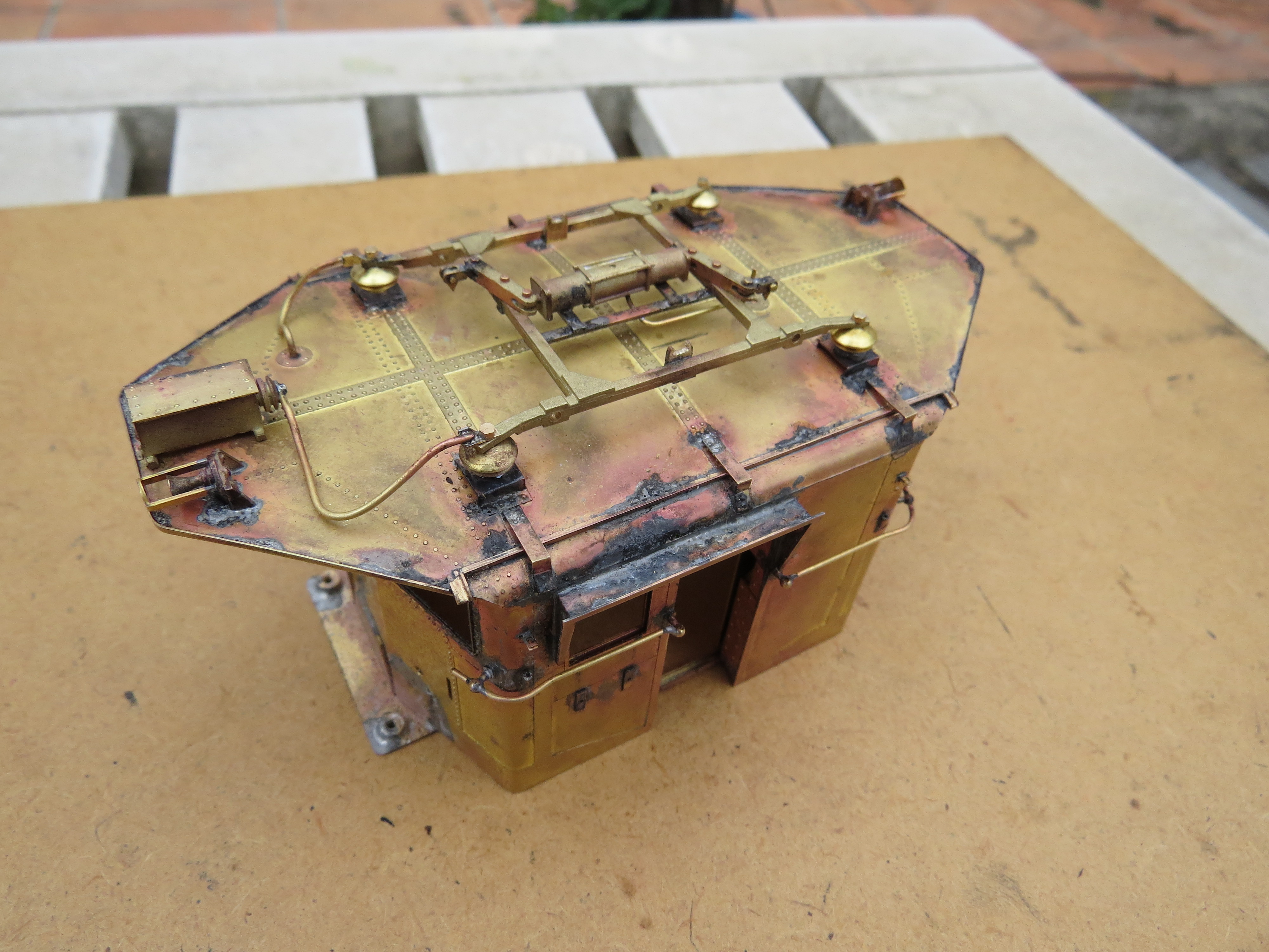

Après on pose le chaudron de cabine, déjà équipé d'un bon nombre de détails (mais c'est loin d'être fini....)

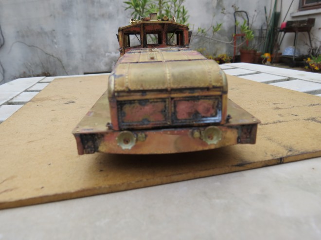

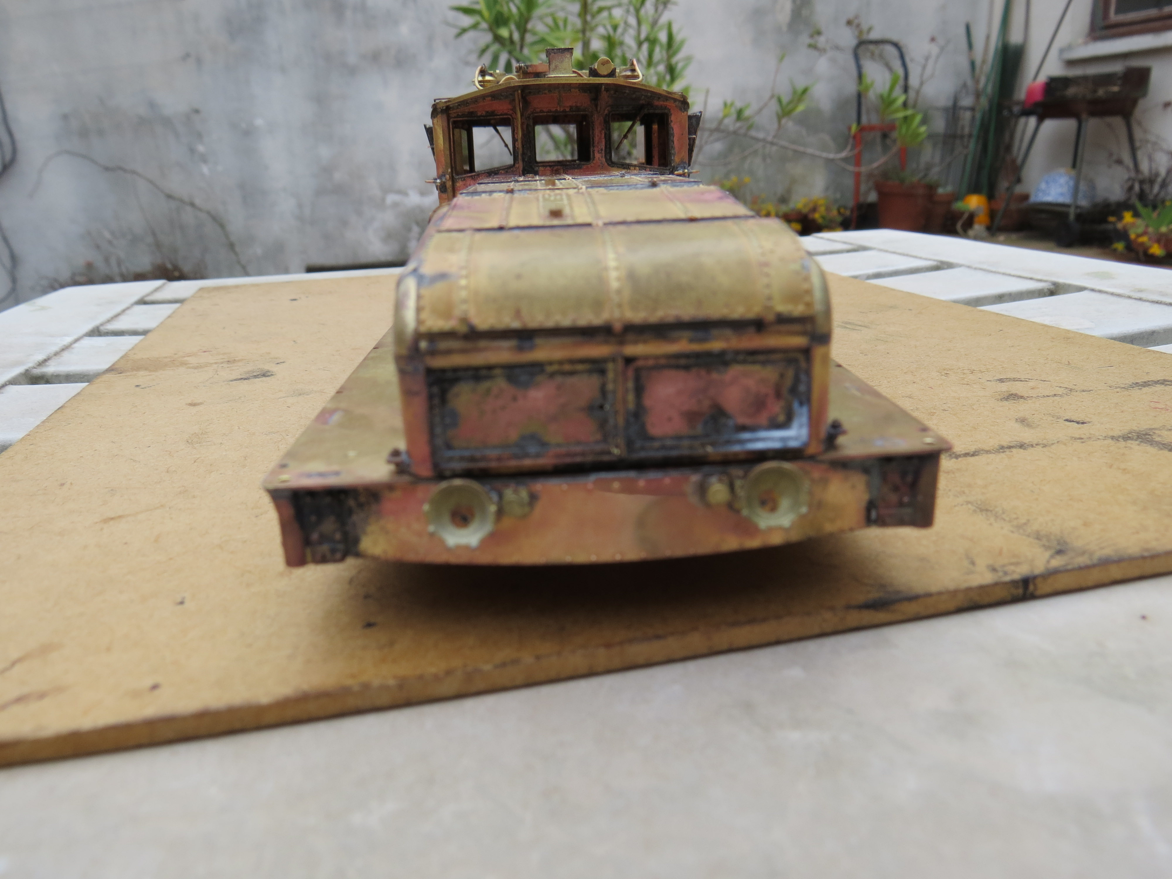

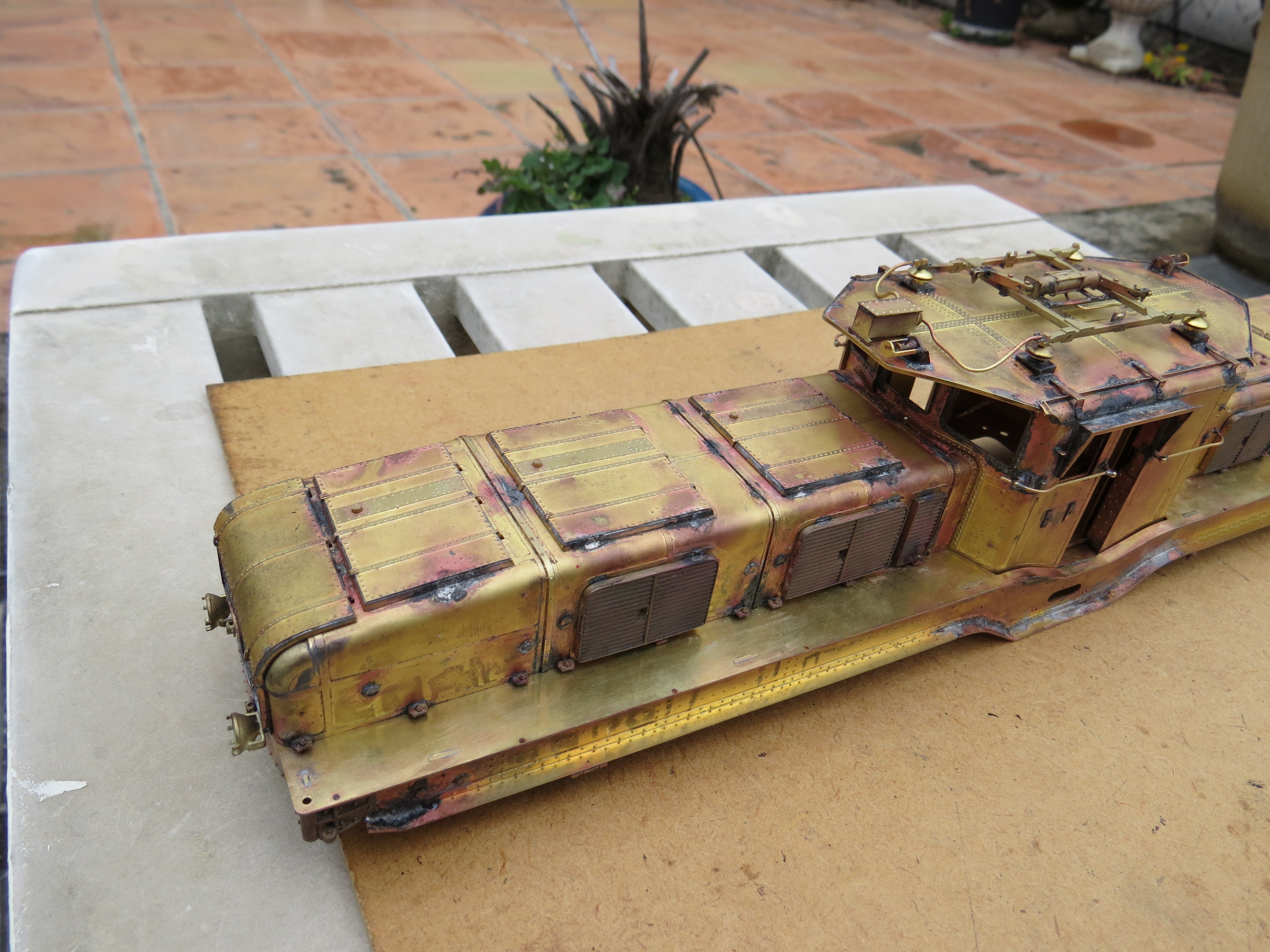

CED, la suite, la voilà

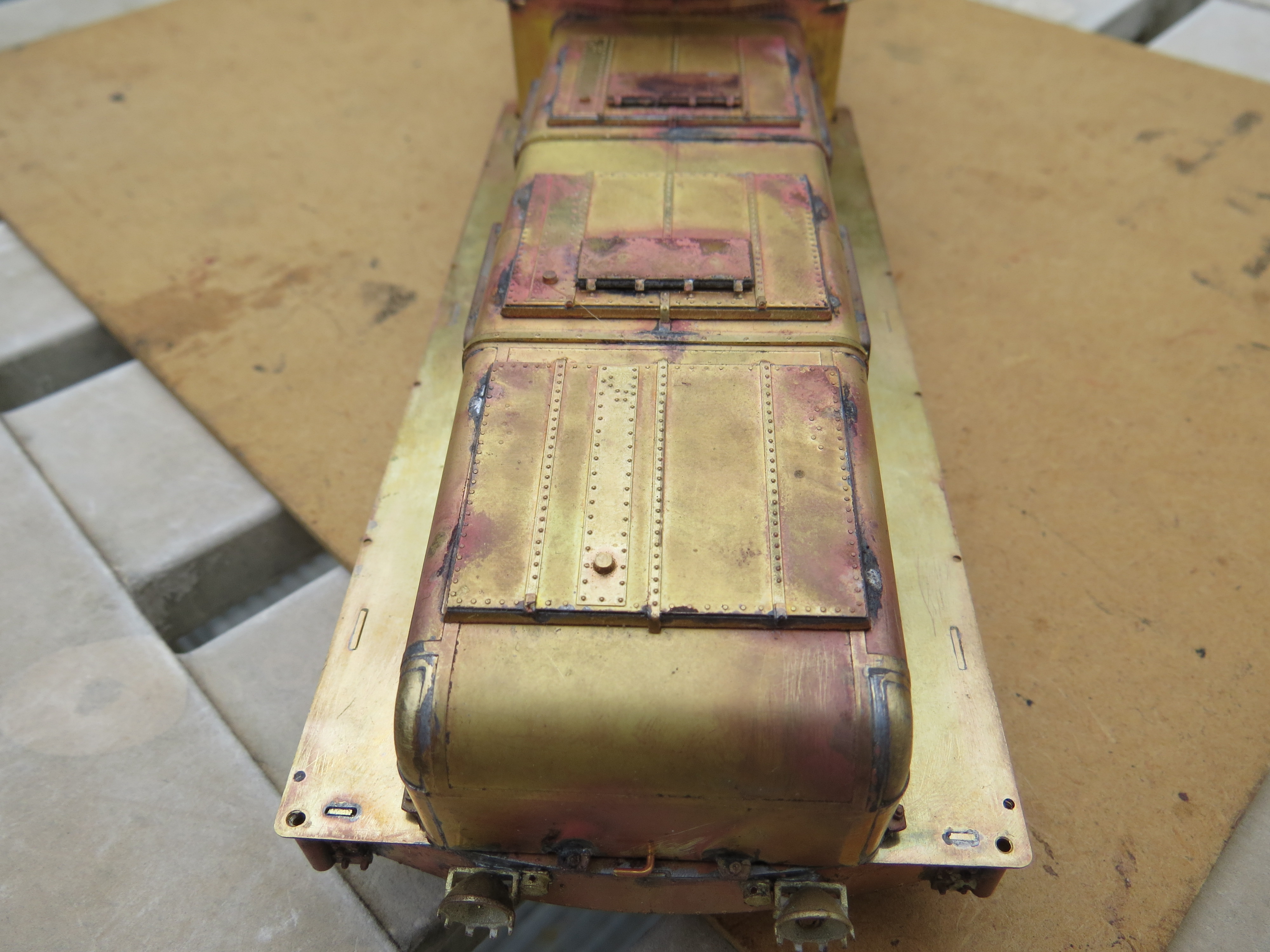

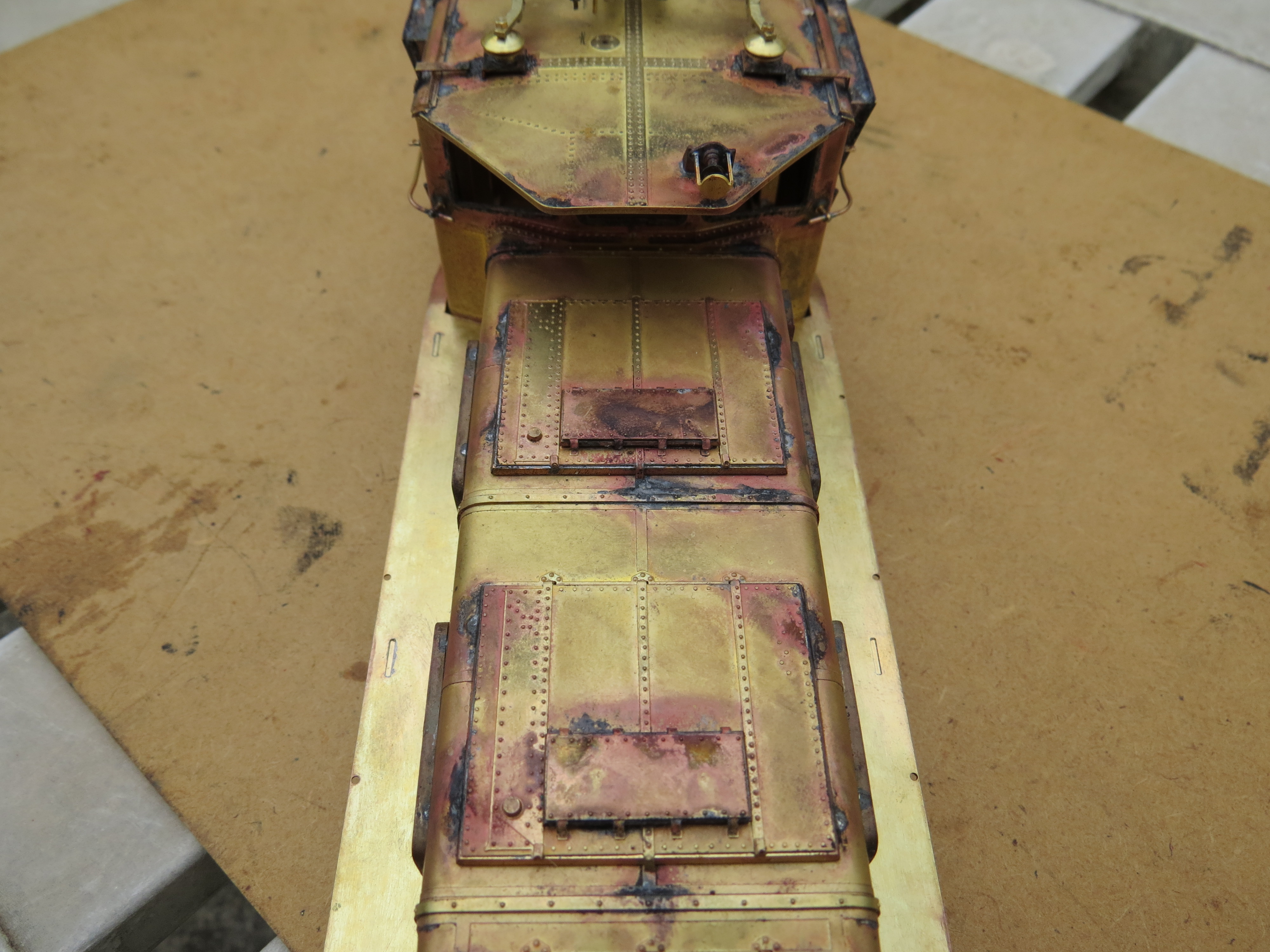

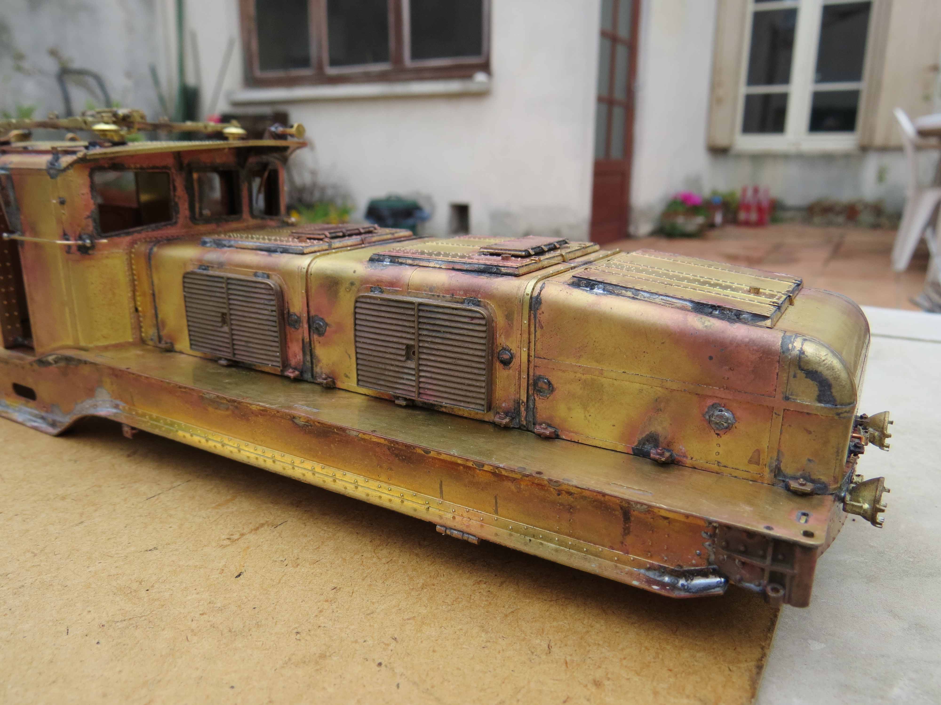

Après on ajoute les capots; bon ici c'est juste pour la photo... rien n'est vraiment assemblé
Il manque encore plein de détails comme poignées et charnières dont les modèles maîtres sont en fonderie

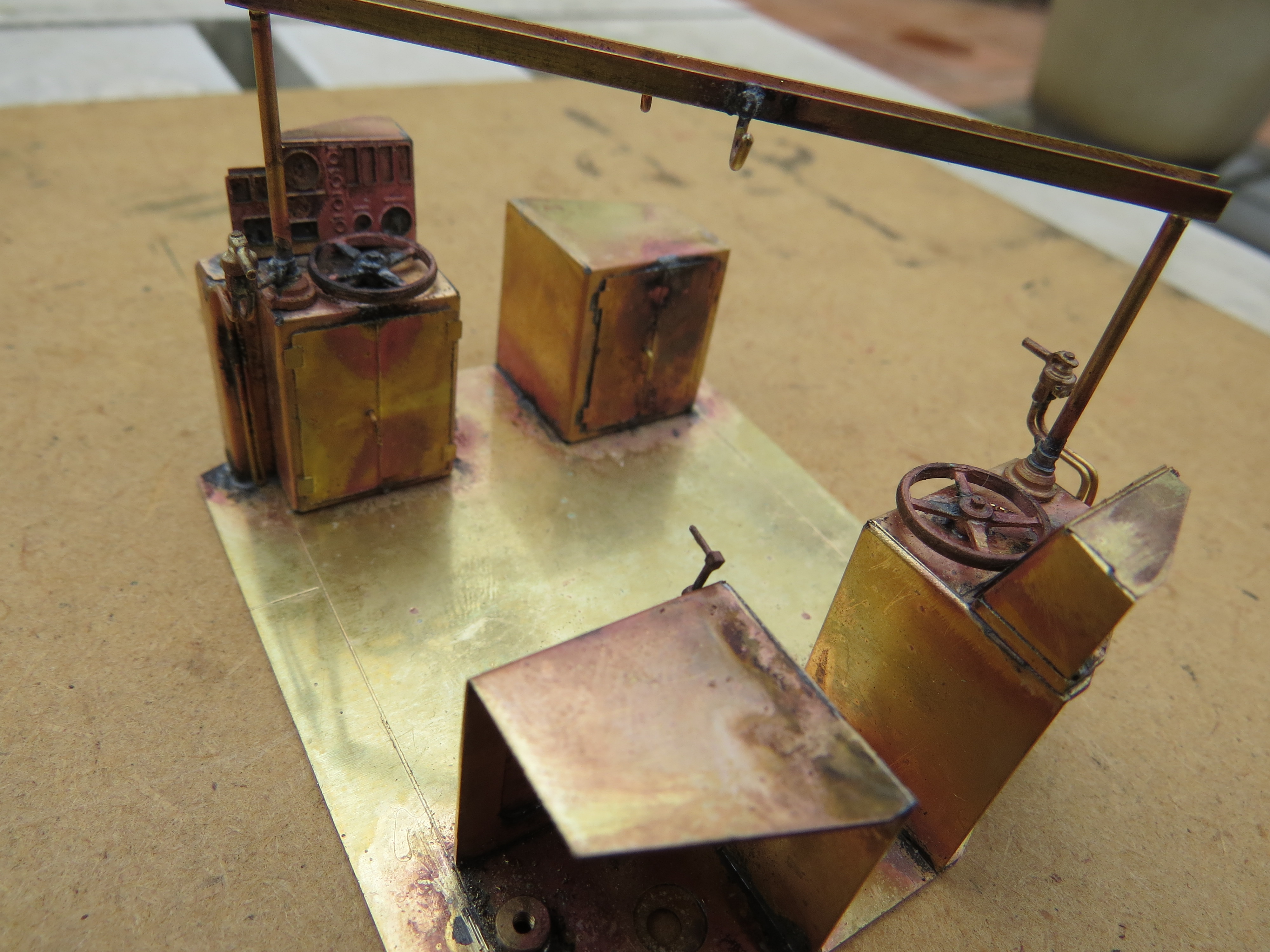

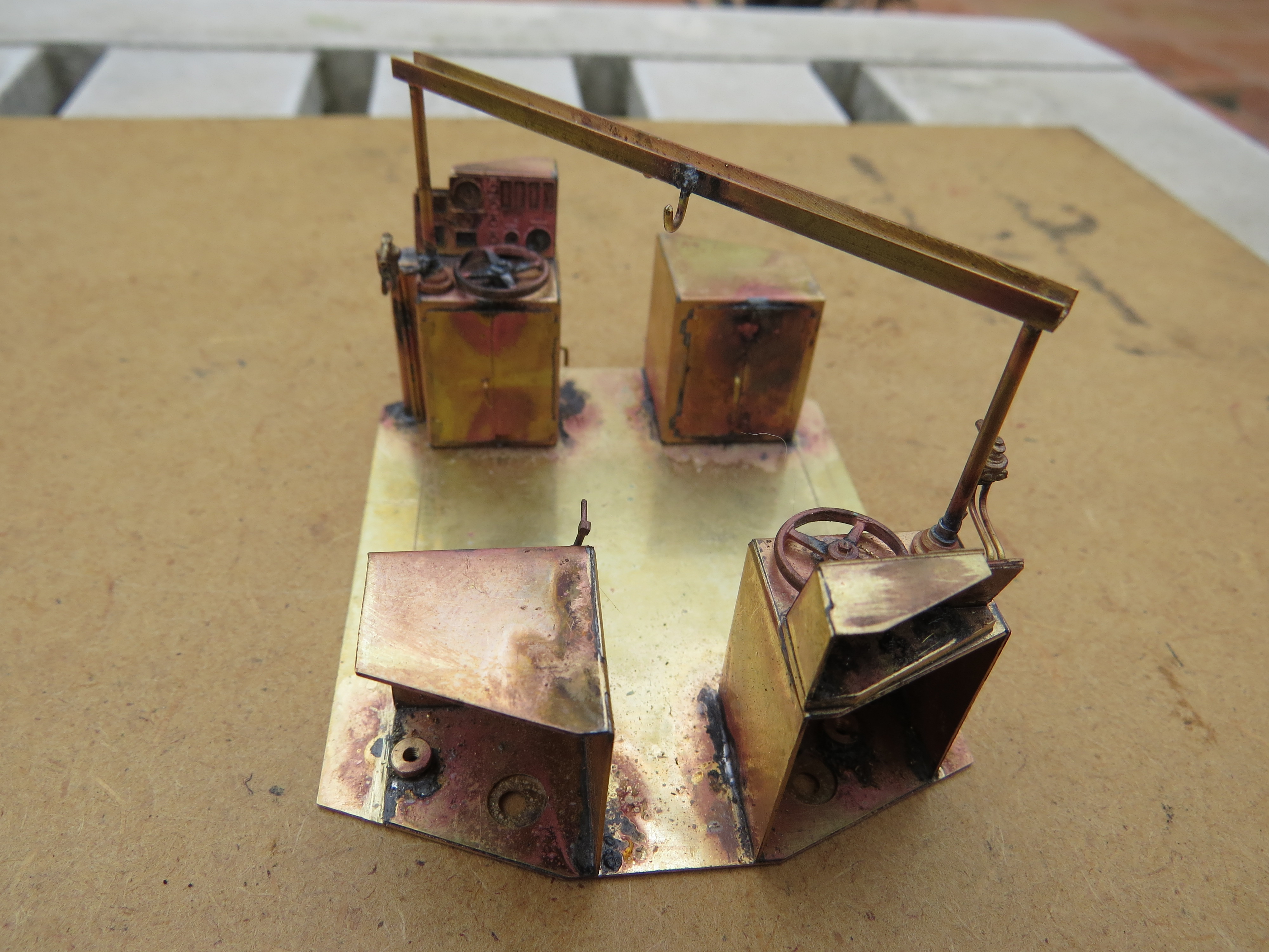

Voici le chaudron de l'intérieur; nous n'en sommes qu'aux balbutiements mais ça donne une idée...
Une bonne partie des équipements de cabine est reportée sur les cloisons au dessus des radiateurs de chauffage; ça c'est pour après et d'ailleurs d'après photos de VF 55, s'il y a des connaisseurs pour nous expliquer ce que sont tous ces cadrans et boîtiers....?

Messagepar bertrand
26 Mar 2015, 13:45
Je suis admiratif !!!!
Mais j'ai une remarque pertinente... je l'espère.
Beaucoup de fonderie bronze et de chauffe au chalumeau, au vu de la couleur. il y a des traces de flux de soudure et à l'avant de la machine une grosse trace d'oxyde d'étain.
Tu habites (comme moi) je pense, en milieu assez marin (voir les flaques d'eau sur la terrasse !), ce qui accélère le processus.
Bien sûr tu vas sabler énergiquement, mais ne penses tu pas qu'il va rester des traces ?
Sur ma 141 R j'ai une trace irréversible, obligation de faire un pansement, au milieu de la chaudière. (pansement = morceau de laiton après meulage !)
Depuis cette bêtise, je rince plus souvent.... ça ne ralentit pas trop l'oxydation de la soudure, mais surtout, sur toutes les soudures chaudes, je met un peu de fil contenant un peu d'argent (décapod, ou mieux, mais plus chaud, castotin pour le gaz).
Ma proximité avec l'océan étant très faible (2km) je pense avoir le maximum :
- pour le club, réalisation de la toiture de la rotonde. Par économie, les plats sont en alu, les charpentes en laiton, les soudures... Une énorme averse, le lendemain, j'ai refait tout tout.... Une excellente pile !
- perso quand j'attends (très) longuement une pièce d'un fournisseur, je mets de l'huile de vaseline sur mes pièces soudées. Nettoyage aux produits vaisselle, et c'est repartit !
Modèle original !!! une très belle pièce, courage.
