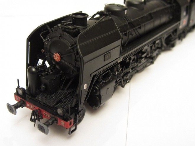

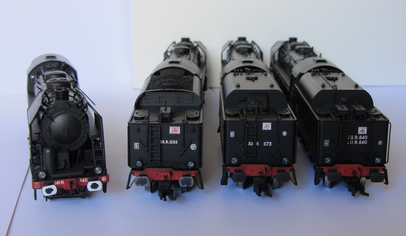

Bonsoir à tous .

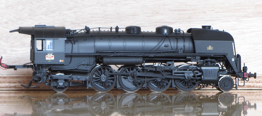

Voici quelques photos de ma 141 R 446 "démotorisée" , destinée à être utilisée pour simuler une double-traction avec une autre 141 R , ou bien n'importe quelle autre machine contemporaine .
Comme expliqué plus haut , ce ne sera possible que si HJ me livre une caisse de tender charbon .
On remarquera que les moignons de fils qui dépassent de la barre d'attelage entre machine et tender sont en bon état . C'est une fois arrivés à l'intérieur du tender que ceux-ci ont véritablement "cramé" . Tout ceci me laisse franchement perplexe car je ne comprends absolument pas ce qu'il s'est passé .
D'ailleurs , je conseille aux propriétaires de 141 R HJ digitales sonores d'aller faire une petite inspection à l'intérieur de leur tender , au-dessus , mais aussi en-dessous de la platine où se situent tous les branchements .
Un petit coup d'oeil rapide sur vos fils d'alimentation partant des bogies du tender vous donneront peut-être une indication sur leur état .
Il ne me reste plus qu'à rééquiper la loc de graisseurs "Nathan" .
Si je peux mener l'opération à son terme , il faudra quand même prendre en compte le poids de cette machine (environ 380 gr ) qui viendra s'ajouter à celui de la rame , qui sera nécessairement "lourde" afin de justifier une DT.
La locomotive qui remorquera le tout aura fort à faire avec un tel attelage .

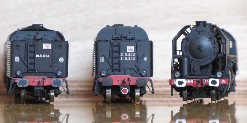

Aussi , afin de la ménager , j'envisage de faire également des circulations HLP avec 2 machines , ce qui est toujours sympa . Mais la R 446 n'a plus aucune fonction électrique , et je ne pourrais pas obtenir une signalisation d'arrière .
J'ai donc confectionné une plaque de queue articulée que je peux disposer à la demande au crochet d'attelage du tender ( ou de n'importe quel véhicule ) , comme la R 840 sur la photo qui suit .
Cette disposition , réglementaire à l'époque de la vapeur , sûrement moins de nos jours , était souvent utilisée .

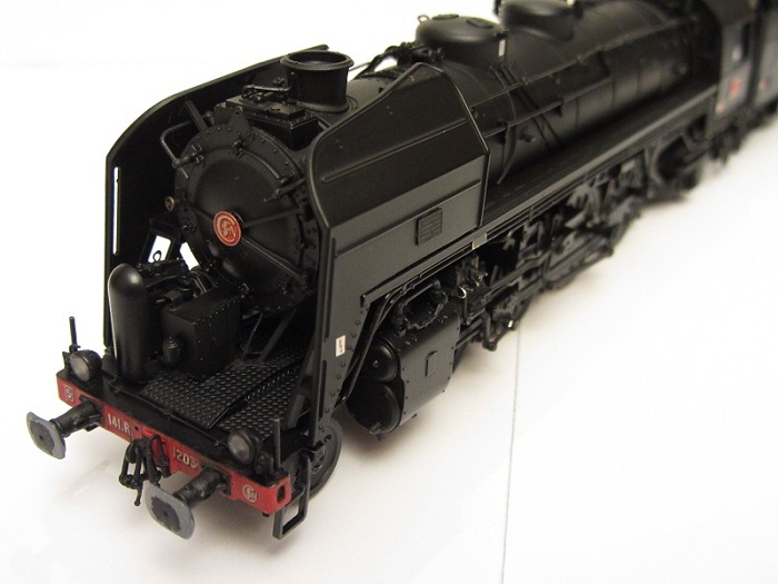

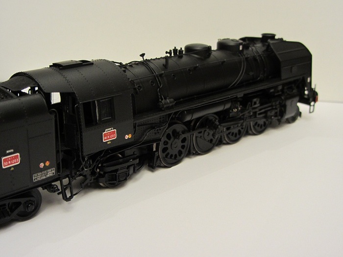

Bonjour à tous .

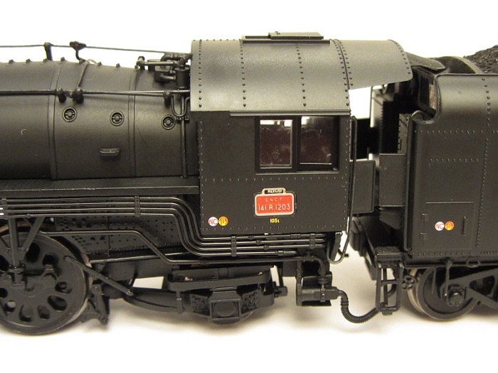

Quelques jours de vacances ont suivi , après avoir enfin terminé ma 141 R 1203 .
Cette dernière est enfin prête pour assurer du service en ligne . Voici l'état final de la machine en photos qui ne sont malheureusement pas de bonne qualité .
Les différents accessoires attendus , plaques d'immatriculation , décalcomanies , grille pare-caténaire , et écrans pare-fumée nervurés sont arrivés fin Juillet .
Sur cette vue de 3/4 arrière , on distingue les plaques et les décalcs AMF87 , ainsi que les modifs déjà réalisées auparavant .
Vue de détail sur la cabine , avec des plaques d'immatriculation à fond rouge , alors qu'elles devraient être à fond vert foncé , comme sur la vraie locomotive . Mais le résultat ne me convenait pas , sans doute parce que les chiffres et les lettres devraient être peintes en jaune , chose assez difficile à obtenir à cette échelle . J'ai donc opté pour ce fond rouge.

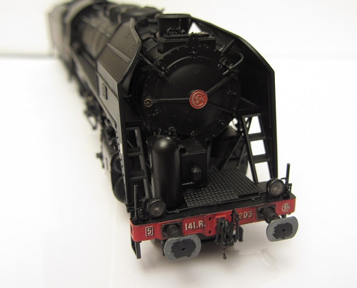

Finalisation de la traverse avant , et pose d'un macaron de porte de boîte à fumée AMF87 .

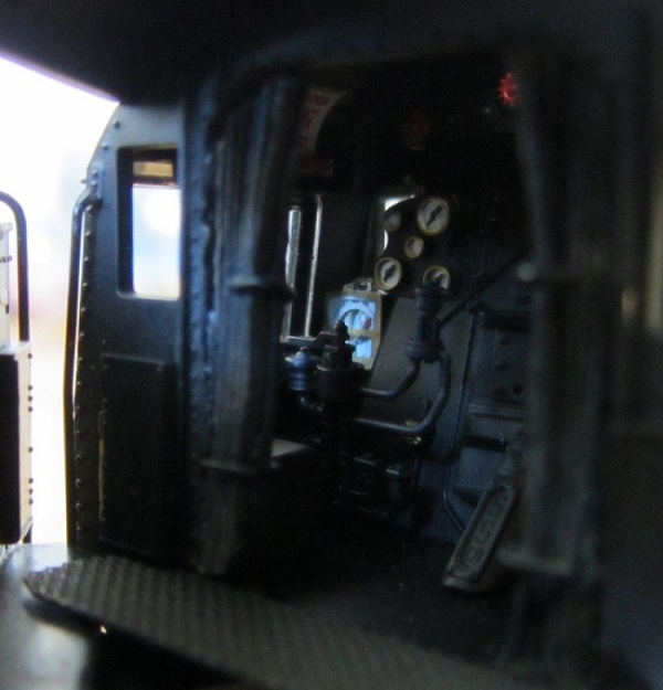

Un appareil "Flaman" a été posé en cabine . Peu visible sur une 141 R , j'ai néanmoins voulu voir ce que cela donnait en essayant de faire le meilleur compromis entre le respect de l'emplacement exact et un positionnement qui permet quand même de l'apercevoir ( ou de le deviner ) car celui proposé par "Interfer" est véritablement magnifique , même si les cotes sont un peu fortes . Mais franchement , à cette échelle , c'est un petit tour de force d'avoir obtenu une telle finesse et un tel réalisme dans la reproduction de cet indicateur de vitesse !
Et puis , comme le dit souvent un contributeur connu sur ce forum ( salut Bernard ! ) , "cela ne se voit pas , mais je sais que c'est là , et c'est ce qui me plait" . ( Ah , mais quand même ... ! )

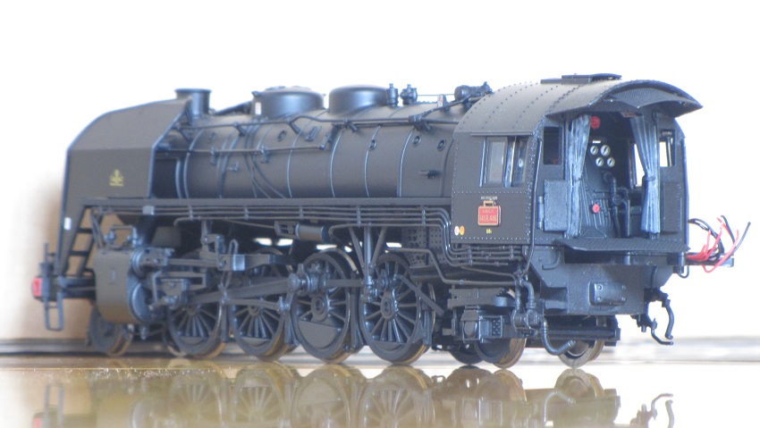

Vue générale du parc de Mikados "Libération" , avec à gauche , la R 446 toujours orpheline de son tender .
Il y a quand même un petit truc qui me chagrine , ( sans parler du tablier avant incorrect ) concernant les plaques de constructeur "Interfer" . Jusqu'à présent , je n'avais utilisé que les plaques "Baldwin" , qui avec les "Lima" et les "Canadian L.W." sont de taille correcte . Mais les plaques "Alco" et "Montreal L.W." sont malheureusement énOOOrmes et une fois posées , pas très esthétiques . J'en ai parlé avec Eric Seibel pour savoir si les siennes étaient de dimensions plus modestes .
Mais apparemment , elles sont toutes issues de la même origine . Donc , je ne sais pas encore si je laisse en l'état ou si je les enlève .
Voilà pour cette machine de la sous-série R 1201 à 1219 , locomotives fort appréciées par les dépôts qui avaient en charge des trains auto-couchette , avec leur échappement rejetant moins d'escarbilles , et puis aussi , leur montage intégral sur boîtes à rouleaux ( machine + tender ) .

Je me joins au concert des louanges: très chouette boulot!! J'aime beaucoup ton détaillage de l'abri et en particulier la réalisation du rideau. Dès que mes 141R Hornby ressortiront des cartons où elles dorment temporairement je m'y attèlerai à ton exemple! :cool:
Sinon, le Flaman Interfer est très beau mais c'est presque dommage dans un abri aussi fermé que celui des R. En passant je n'avais pas remarqué que HJ avait reproduit le lettrage en fonderie sur le conduit de stocker dans la cabine!!

Quant au Flaman "Interfer" , il est vraiment superbe . Il ne peut pas être trop visible sur ces locomotives , mais par contre , sur une 241 P où il est placé côté chauffeur , donc bien visible ( ou même un peu plus encastré côté mécano sur une petite P ) , ça risque de faire un sacré truc . Il faudrait voir comment REE a traité la chose sur sa G PLM , où il est , là-aussi , placé côté chauffeur .
