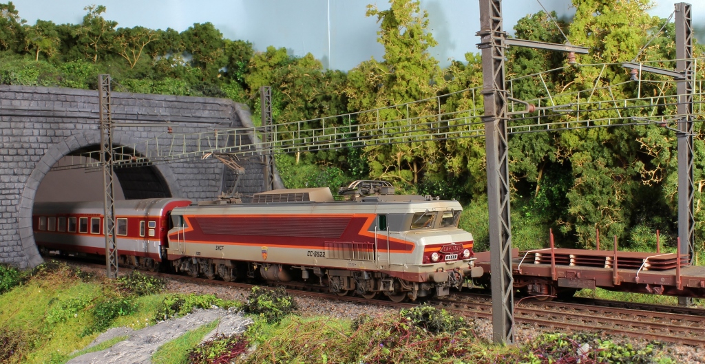

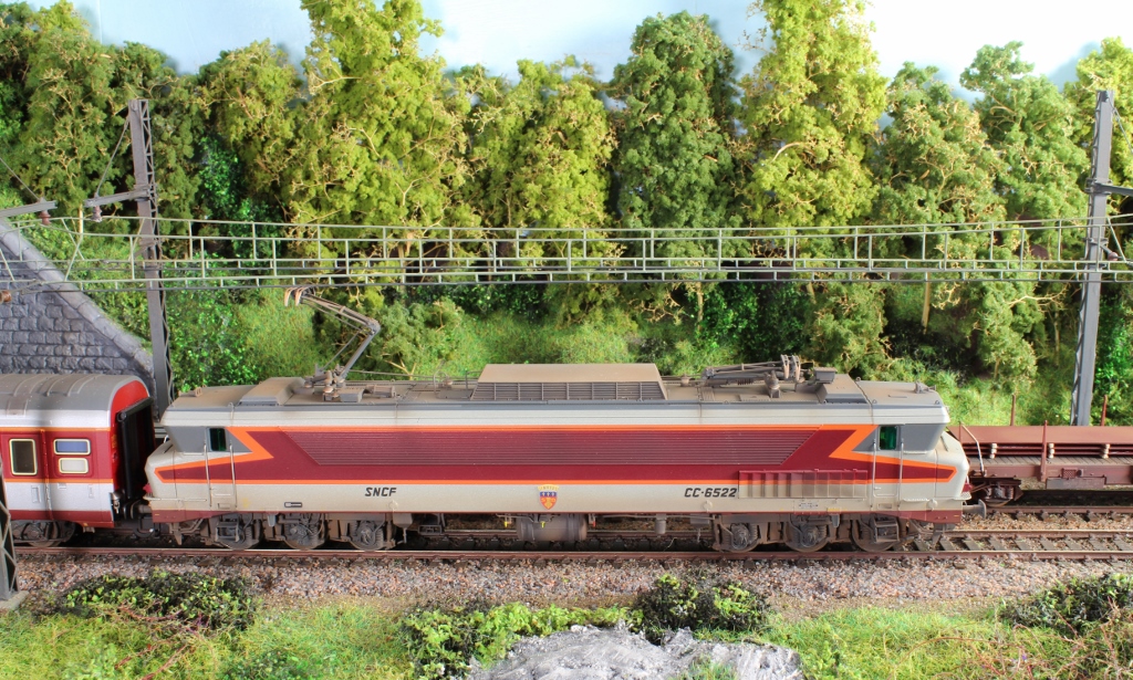

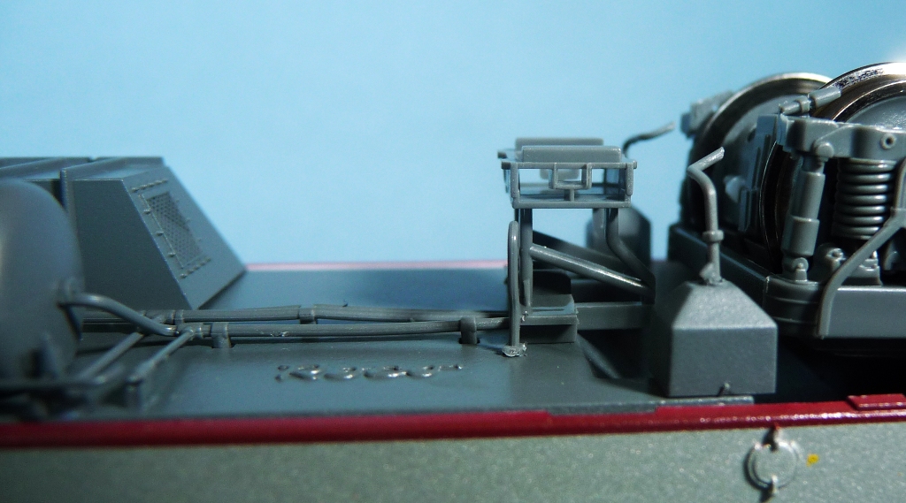

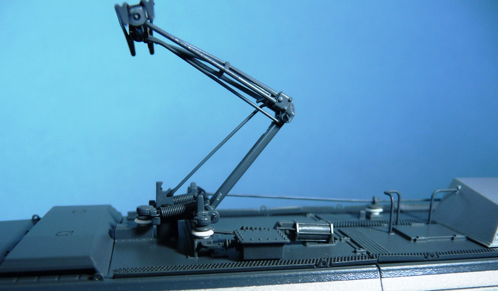

Quelques photos de la loco patinée. Les pantos sont moins fins que les LSM, mais leur solidité permettra des circulations sous caténaires sans risque.
Ha si! Un autre défaut: ma loco a un marchepied amputé de moitié :mur: ... Je suis maudit en ce moment.
Il faut penser à coller les conduits de sablières, et autres petites pièces. Il se font la malle très rapidement.

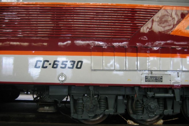

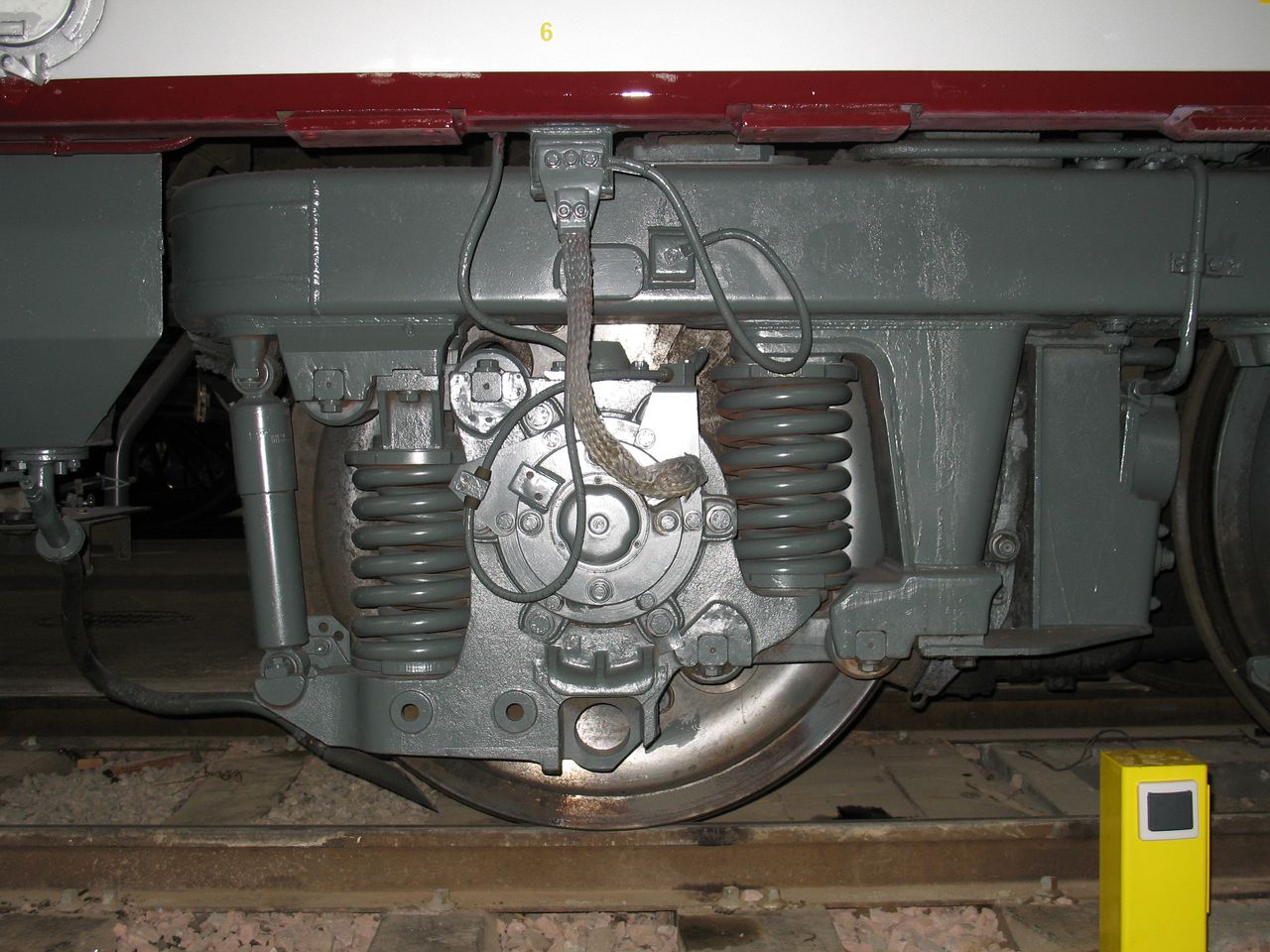

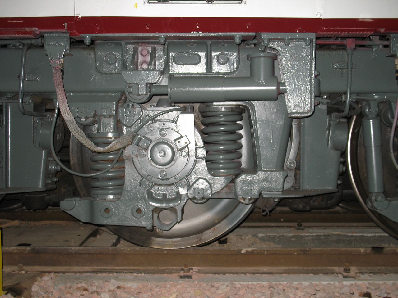

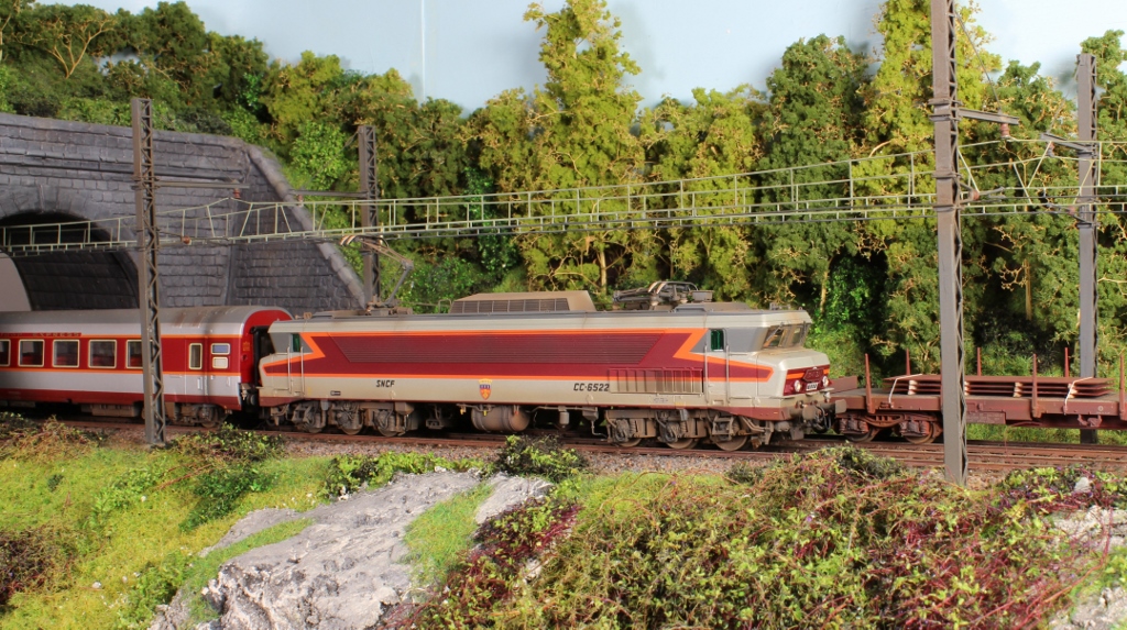

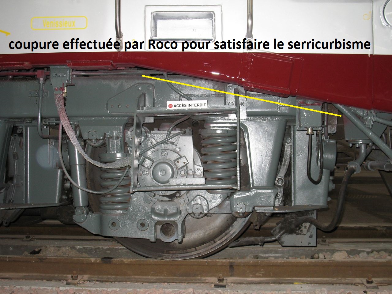

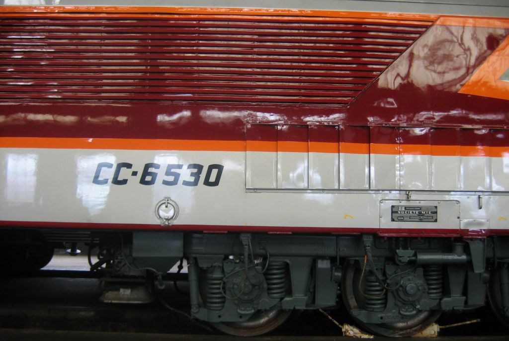

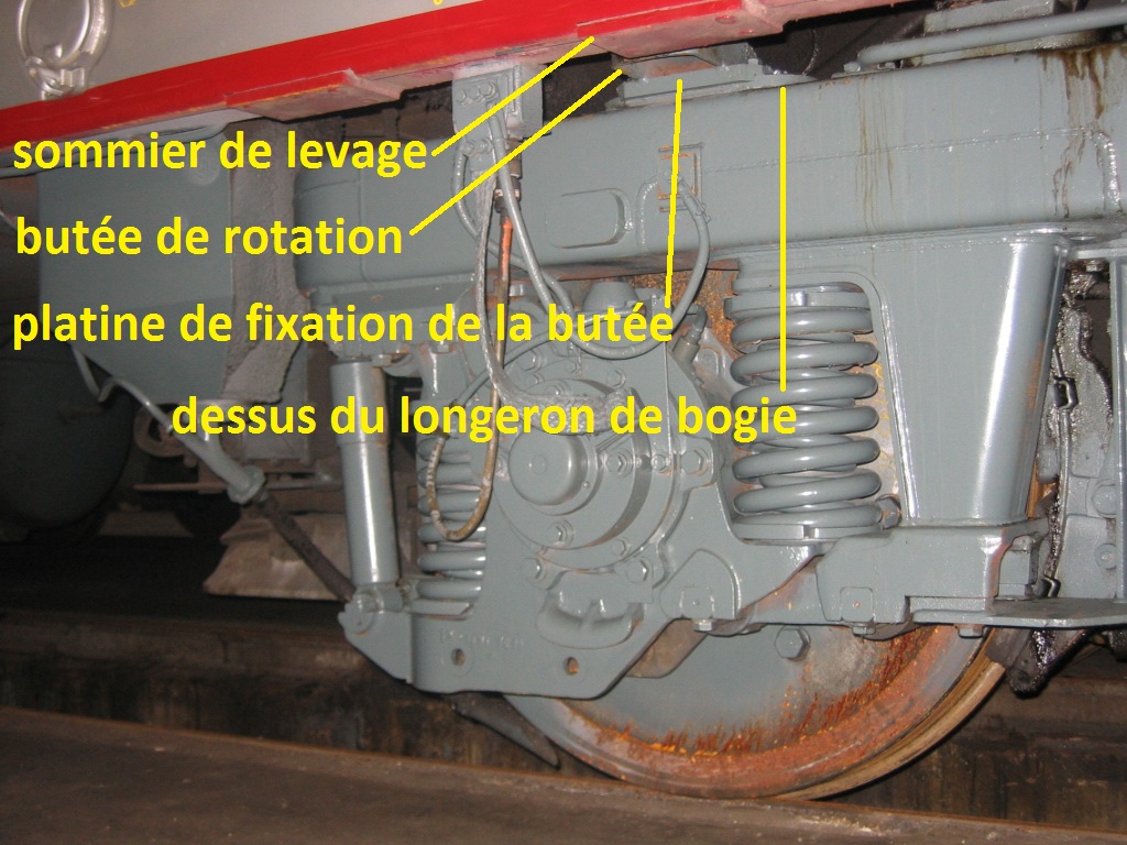

Je crois, pour ne pas dire "je suis certain", qu'on cherche un lézard là où il n'y en a pas ! J'espère que les photos ci-dessous convaincront les plus dubitatifs.
La CC 6530 en élévation. Les photos qui suivent illustrent je jeu existant entre caisse et bogie.

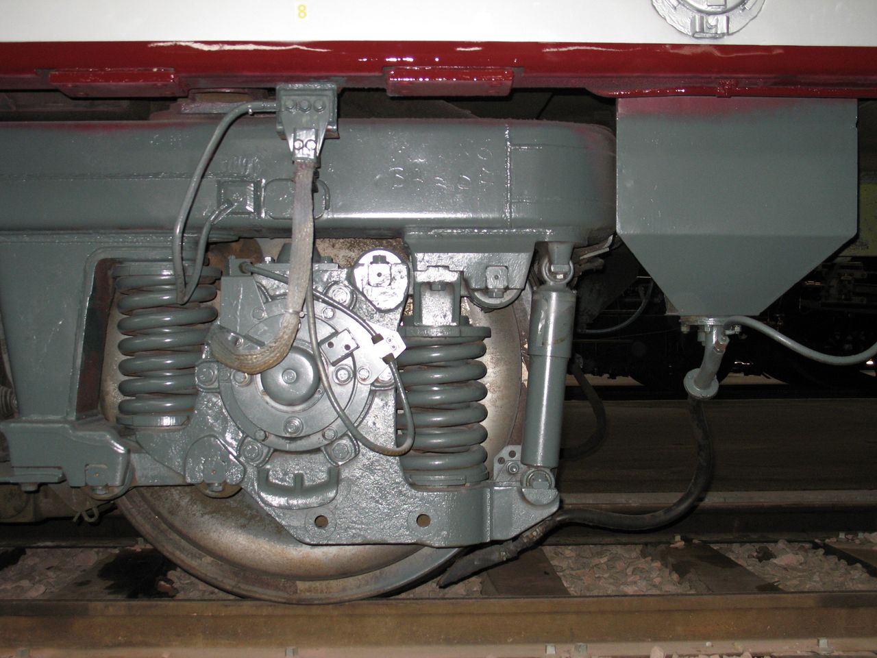

Enfin, la photo ci-dessous illustre les différents éléments entre caisse et bogie qui démontrent que le longeron de bogie est plus bas que celui du bas de caisse.
C'est cet écart que Roco a légèrement augmenté pour que ça tourne sans coincer sur les réseaux les plus pourris.

Rapide 424 a écrit:Comme d'hab, une excellente analyse des erreurs de cette CC Roco par un nommé R-B sur un autre forum. Reste à voir ce qu'il est possible de faire pour la hauteur ... sans doute pas évident. Moi, si j'étais acheteur, j'essayerais sans doute de limer kekchose par en dessous.... M'enfin, pourquoi ne pas mettre dans la boîte des rondelles à ajouter si les serricurbistes veulent rehausser, et laisser les autre amateurs tranquilles ? :diable2:
Si on lime ou qu'on retire kekchose, on abaisse la caisse sur ses bogies et tout ce qui va avec. Donc, levez le doigt ceux qui sont prêts à sacrifier le boitier NEM et la hauteur de l'attelage !

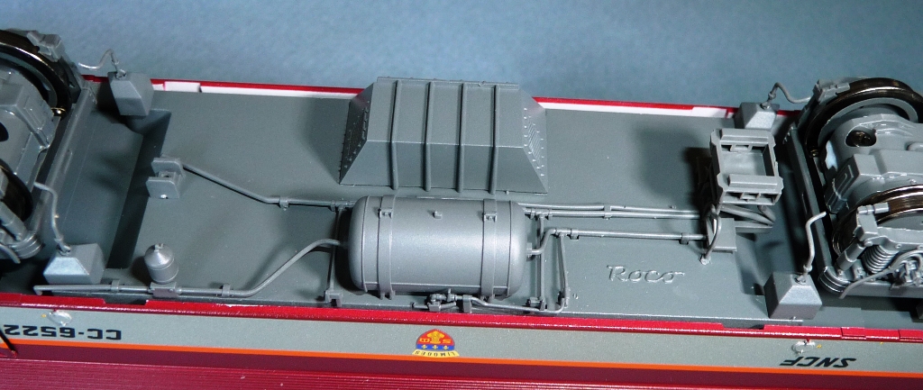

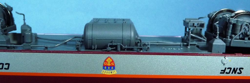

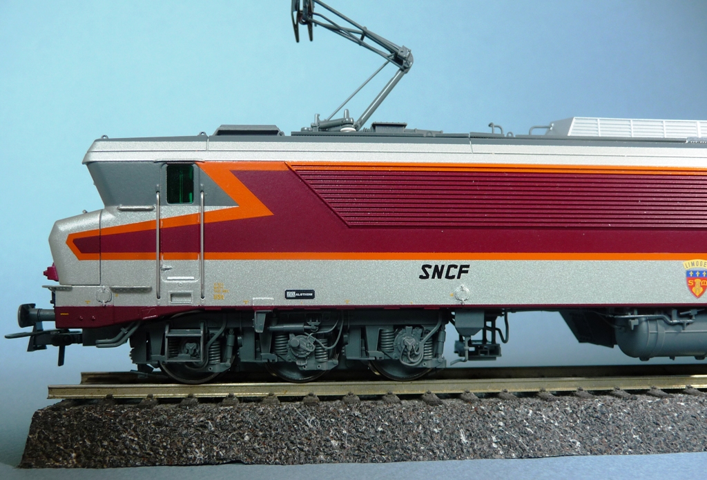

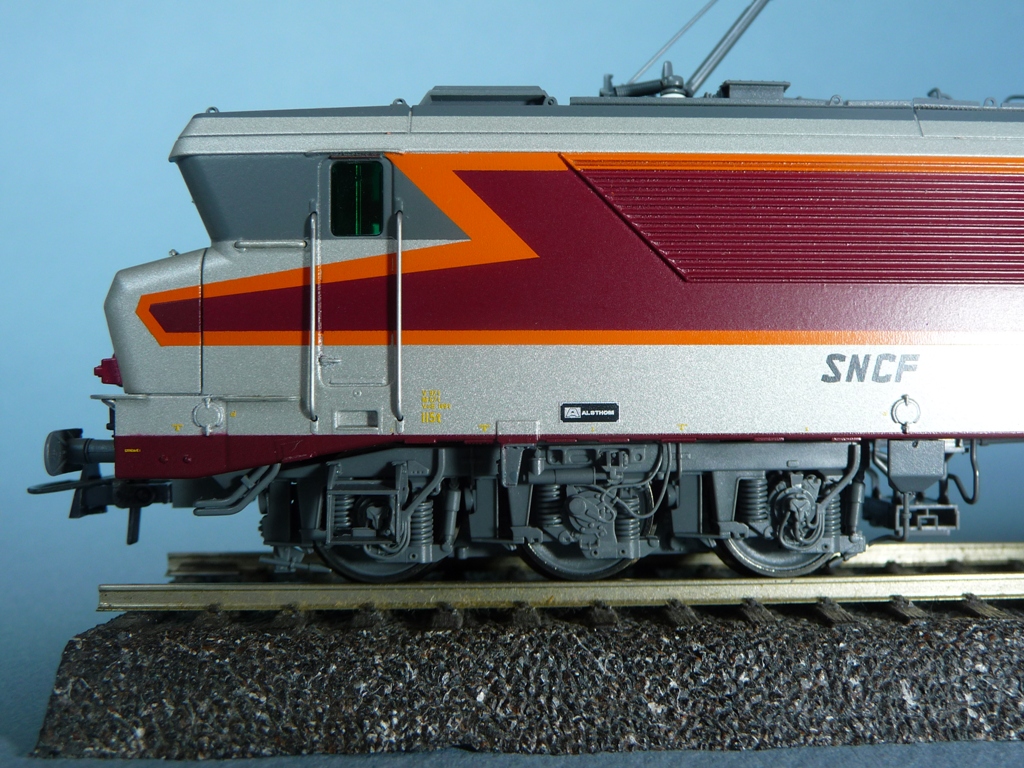

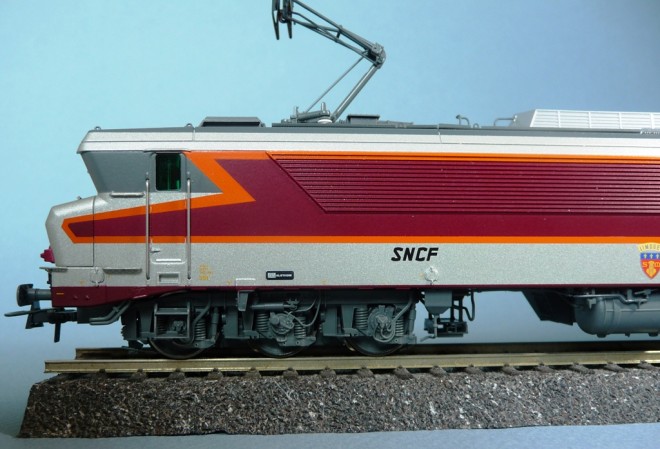

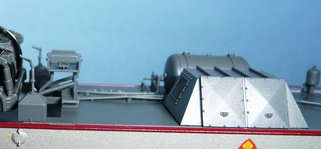

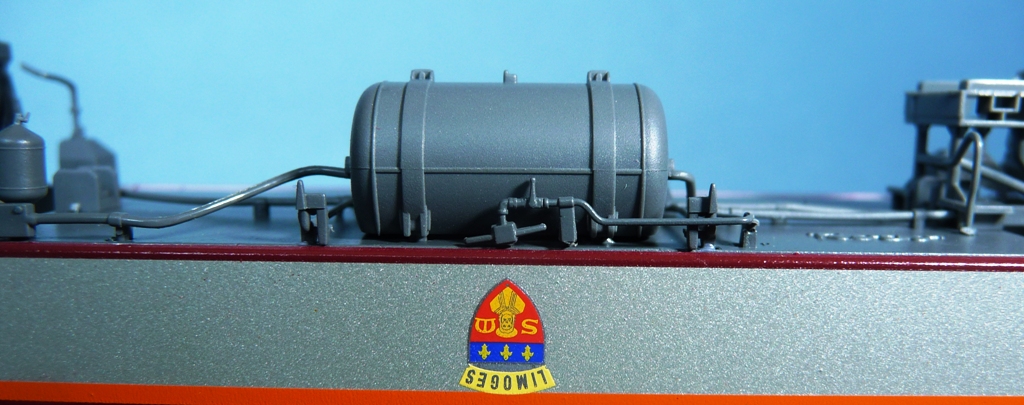

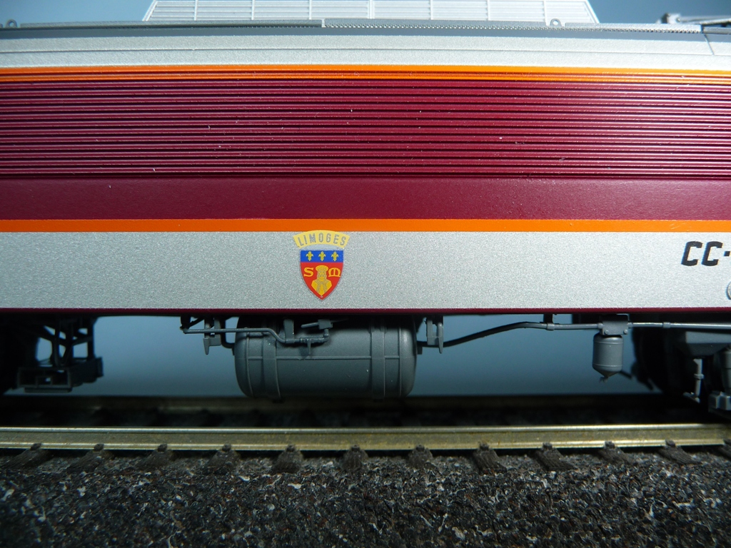

Quelques photos et gros plans de cette machine (état "sortie de boite")
Pour commencer, trop haute ? (axe de objectif de l'appareil au droit du bas de caisse / haut du bogie)
Les dessous

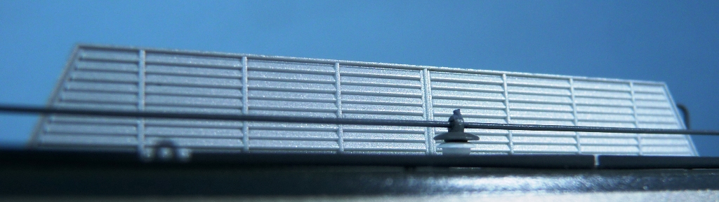

Les ouies ajourées
A suivre...
Re: 6500 Roco
06 Juin 2013, 12:34

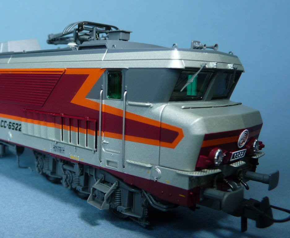

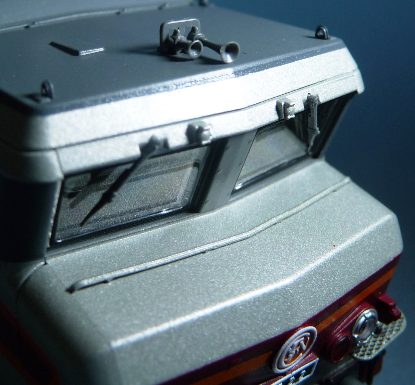

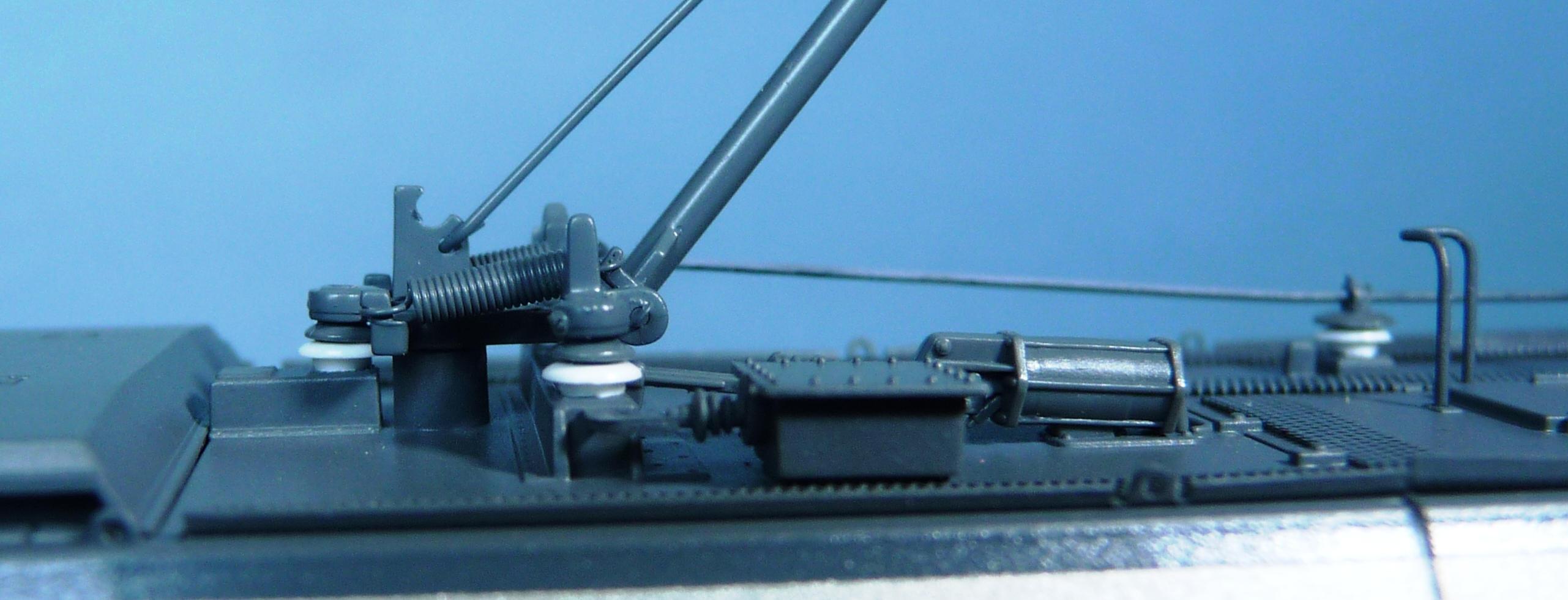

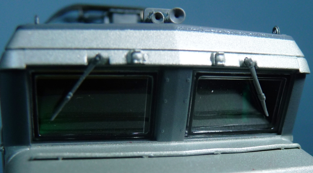

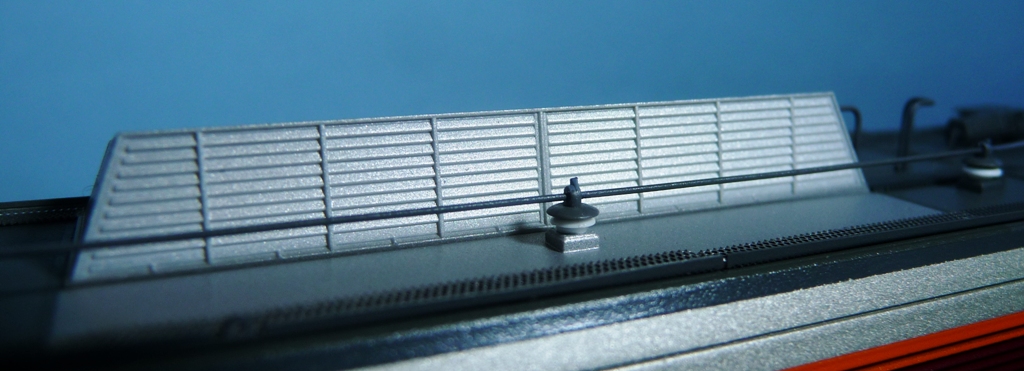

La zone des parebrises
Le lanterneau, qu'est-ce qu'il a ce lanterneau ?
Si on regarde bien, on observe que les lamelles simulent de chevauchement réel.

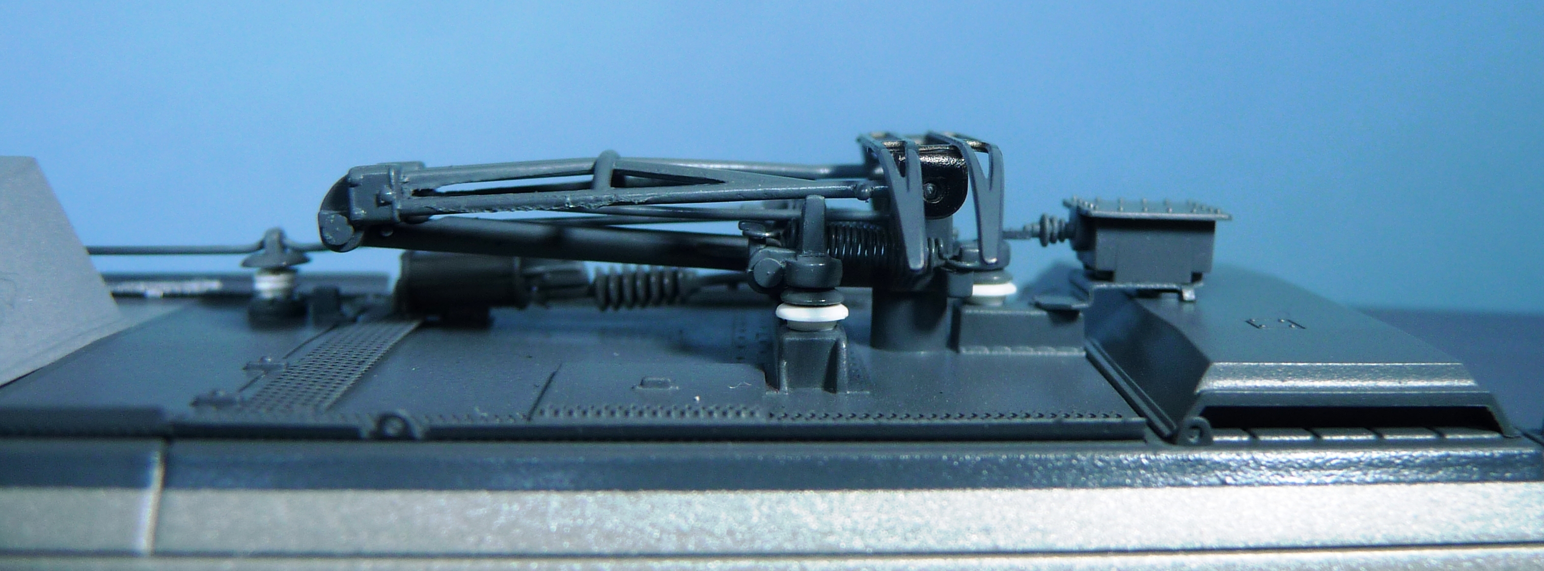

La zone de pantos
Modifié en dernier par EC64 le 06 Juin 2013, 13:29, modifié 1 fois.
