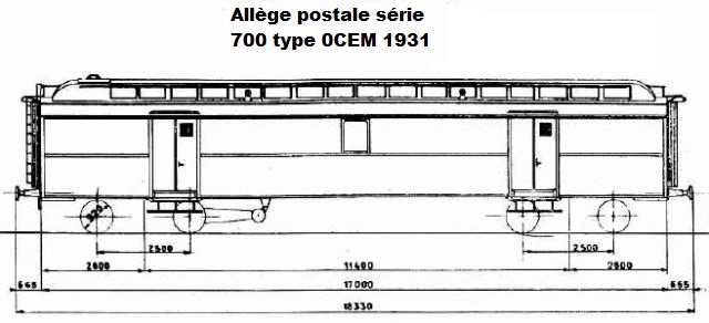

En observant la photo en question, il doit s'agir de ce type de voiture :
à défaut l'allège France-Train pourrait faire l'affaire car de même caractéristiques !

Ca ressemble effectivement. Sur l'allège FT, par contre, il n'y a pas de fenêtre.

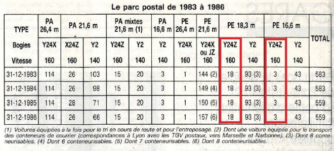

Une question: ces allèges ont-elles pu être autorisées à 150, puis 160 à partir de 1967?

Je remets ce tableau qui montre l'évolution du parc postal dans les années 80 (document VdR n°2082 de 1987).
on y observe notamment que quelques PEz "courtes" ont été équipées pour le V160 dont le modèle (PE 18,3m) du Drapeau. Le modèle PE 16,6m est le FT.
De mémoire, il me semble que des fourgons ont été autorisés à 150 km/h sans modifications spécifiques sous réserve de ne pas être en queue de rame. Il est possible que ce soit le cas pour cette allège dans le Drapeau.
