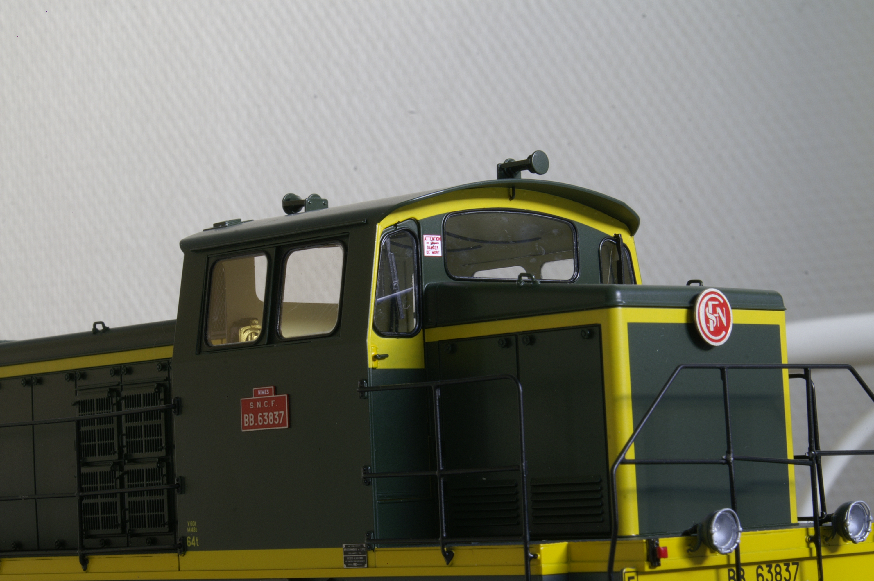

Merci pour vos nombreuses réponses, ci-joint, une photo de ce fameux essuie-glace j'espère que se sera assez visible. C'est bien dommage car maintenant que je connais le défaut, il me gêne.
Pour ce qui est de l'alimentation, je vais essayer avec un transfo 12v, c'est juste pour voir si tout est ok.
Je confirme c'est un très beau modèle, même le poids est presque à l'échelle.

Il y a du avoir une malheureuse "inversion" avec la porte avant.......non ?! :shock:
