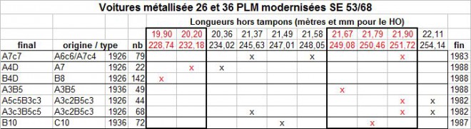

Sur un autre forum, je me suis laissé embarquer dans une discussion sur le manque de voitures régionales et sur la pertinence de réaliser des Bacalan PLM et PO.
En ce qui me concerne, il manque surtout des voitures métallisées SE ex PLM et en particulier les fameuses B4D mises en service à partir de 1963 par reconstruction de B8 type 1926. On objecte généralement, la grande variété de diagrammes et de longueurs.
En y regardant de plus près, c'est globalement vrai mais pas si critique que cela :
On peut observer que les 7 diagrammes se répartissent en 10 longueurs de voitures mais qu'il est possible de faire des regroupements de telle sorte que deux longueurs de voitures devraient suffire pour réaliser ces voitures en HO :
- une version courte de 228/230 mm pour les A4D et B4D
- une version longue de 250 mm pour les A7c7, A3B5, AcBc et B10
A propos des B4D, il semble tout à fait imaginable d'en déduire les B8 type 1926 dont elles proviennent !
(Extrait fiches LR)

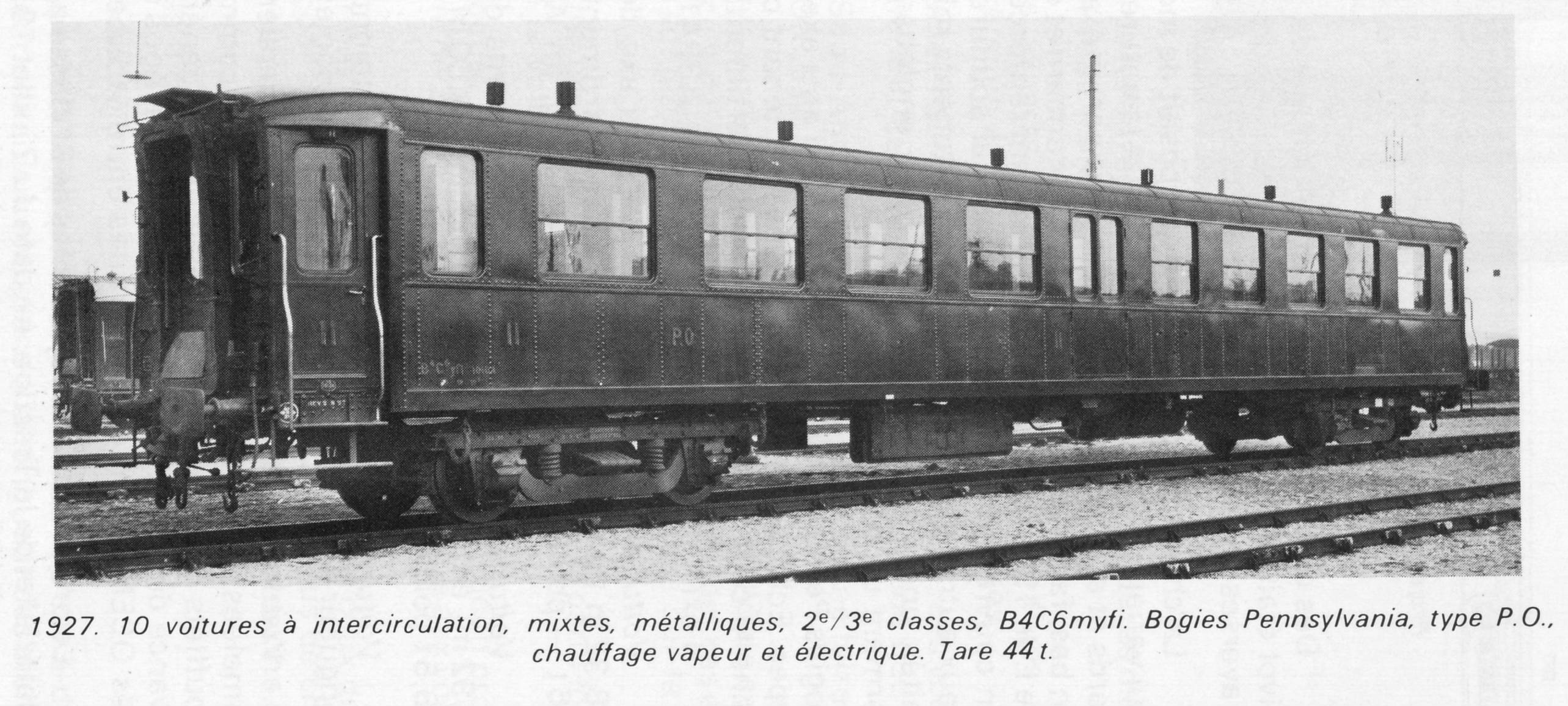

A propos de Bacalan j'avais fait observer :
Les 10 PO étaient des mixtes 2ème/3ème à l'origine, devenu 2ème après 1956. Il semble que la plupart d'entre-elles soient devenues des voitures spéciales ou de service (S) dont des ambulances.
Les PLM étaient toutes des 3ème cl.
http://ec64.pagesperso-orange.fr/voitures%20Sncf.htm
Illustration d'une PO issue de la bible de L.M. VILAIN "Un siècle de matériel et traction sur le réseau d'Orléans (1838-1940)" aux éditions TARDY-LENGELLE, qui par ailleurs détaille toutes les voitures PO... Il précise notamment que ces Bacalan ont été transformé en voitures couchettes !!?
Le sort des Bacalan PO mérite des éclaircissements sur leur fin de carrière en particulier sous n°UIC. Dans l'encyclopédie des voitures, il est évoqué que les Bacalan PO ont été transformées en voitures ambulance, avec une illustration d'une telle voiture en n°UIC.
A noter que les PO mesuraient 22,75 m et les PLM 23,08 m, soit moins de 4 mm au 1/87ème !
Dans l'ouvrage du même auteur sur le matériel du PLM, il est dit que le PLM a fait modifier la courbure du pavillon pour la construction de ses voitures. In fine, les Bacalan PO et PLM présentent bien des différences...
