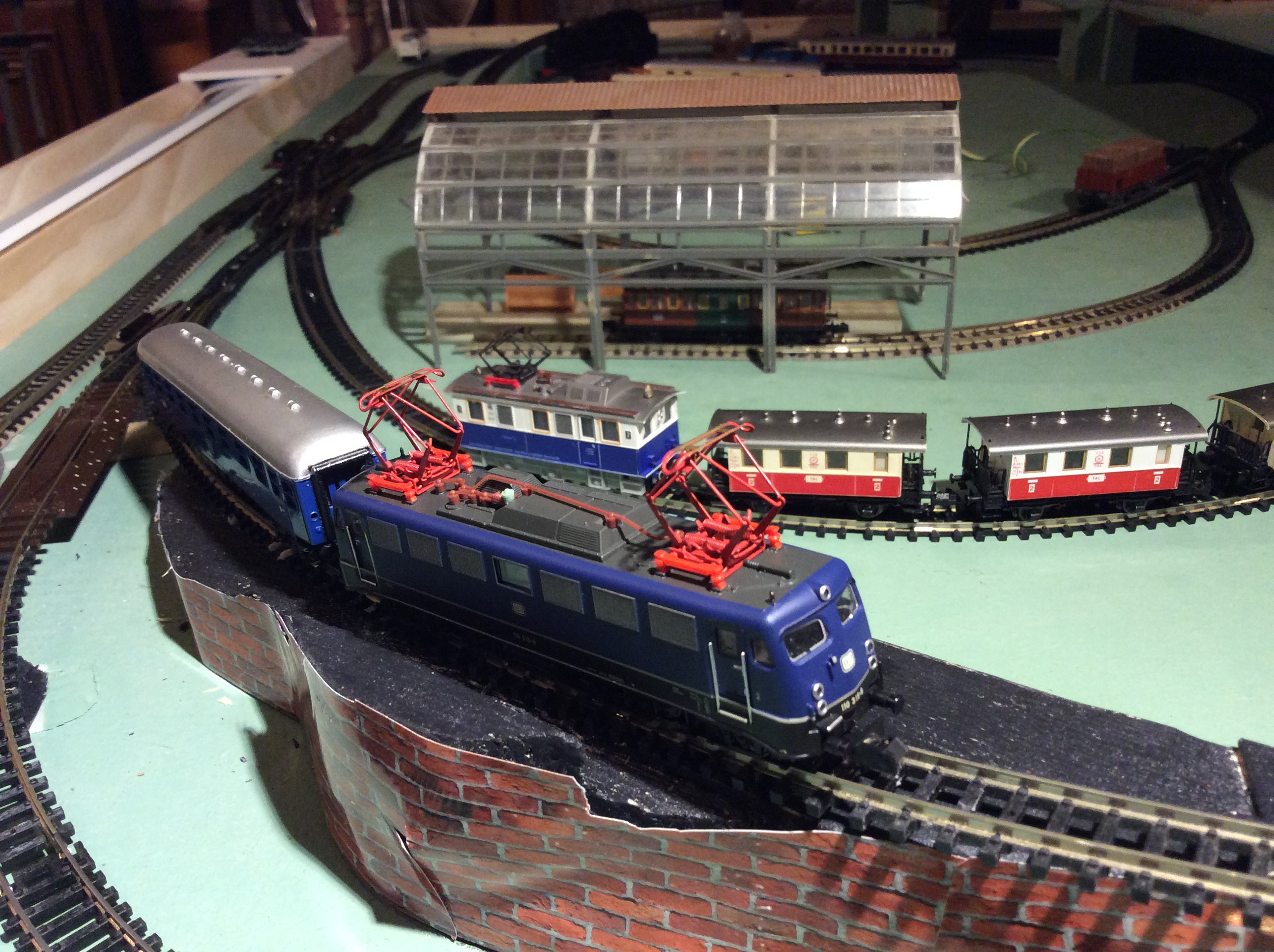

j'ai eu une locomotive toute neuve, c'est Noel. C'est une Trix, elle a un très joli bruit et un bon roulage. Juste une question, elle ne roule pas très vite et glisse dans la côte. Les tensions ont elles des écarts suivant les marques? Faut-il ajouter des bandages ou bien peut-on rayer les rails?

Tension 12 Volts continu maxi en analogique fourni par le transformateur du commerce commun a toute les productions. Entre 15 et 18 volts en digital (loc. équipée d'un décodeur). Les bandages d'adhérence surnommés pneus :ils doivent etre en bon état et propre, non craquelés. L'absence du bandage est visible sur la roue car celle ci présente une gorge a l'emplacement du dit bandage, si pas de gorge pas de bandage. Rayer les rails absolument a proscrire car dans ces rayures se logera la saleté qui empèchera la prise de courant. Nettoyage a l'aide d'un chiffon doux et eaux écarlate en cas de forte saleté. En observant la photo j'ai l'impression que la rampe est raide, peut etre une "voie" de recherche. En espérant que ces conseils te seront utile.

Concernant les déclivités, l'idéal serait de ne pas dépasser 2%. Une valeur de 3% est encore acceptable. Au delà, c'est marginal.

Moi, je vois, au club, notre réseau ne comporte aucune rampe, ça permet de faire rouler des trains de longueur réaliste. Je suis pas certain que des successions de rampes abruptes et de pentes qui le sont tout autant soit très bon pour la mécanique. Quand je vois certains réseaux où les trains peinent pour grimper et s'emballent en descente :|

D'après la photo, ta rampe a l'air assez raide. Une rampe à 3% max semblerait plus raisonnable.
