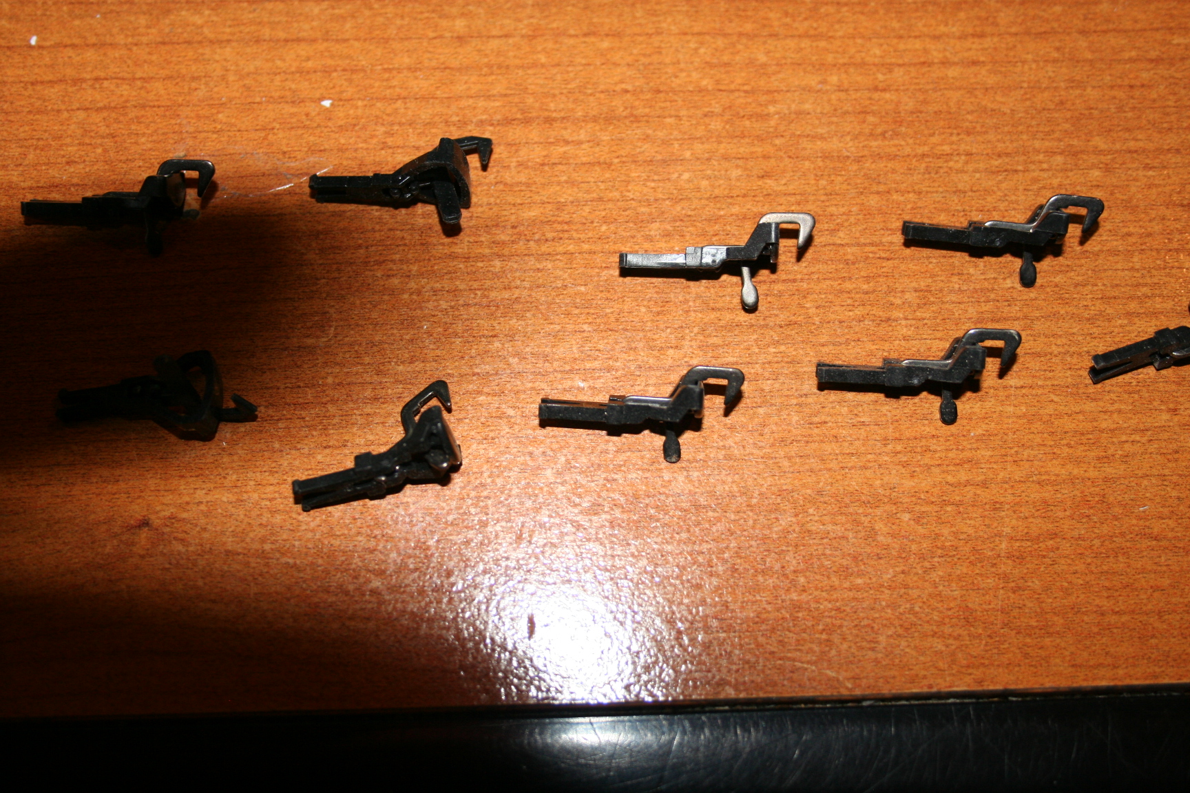

Voici le 1 er modèle

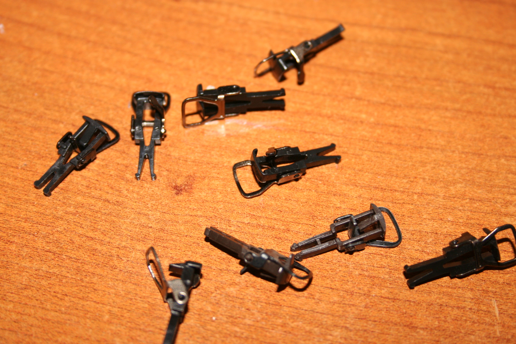

voici le deuxiéme

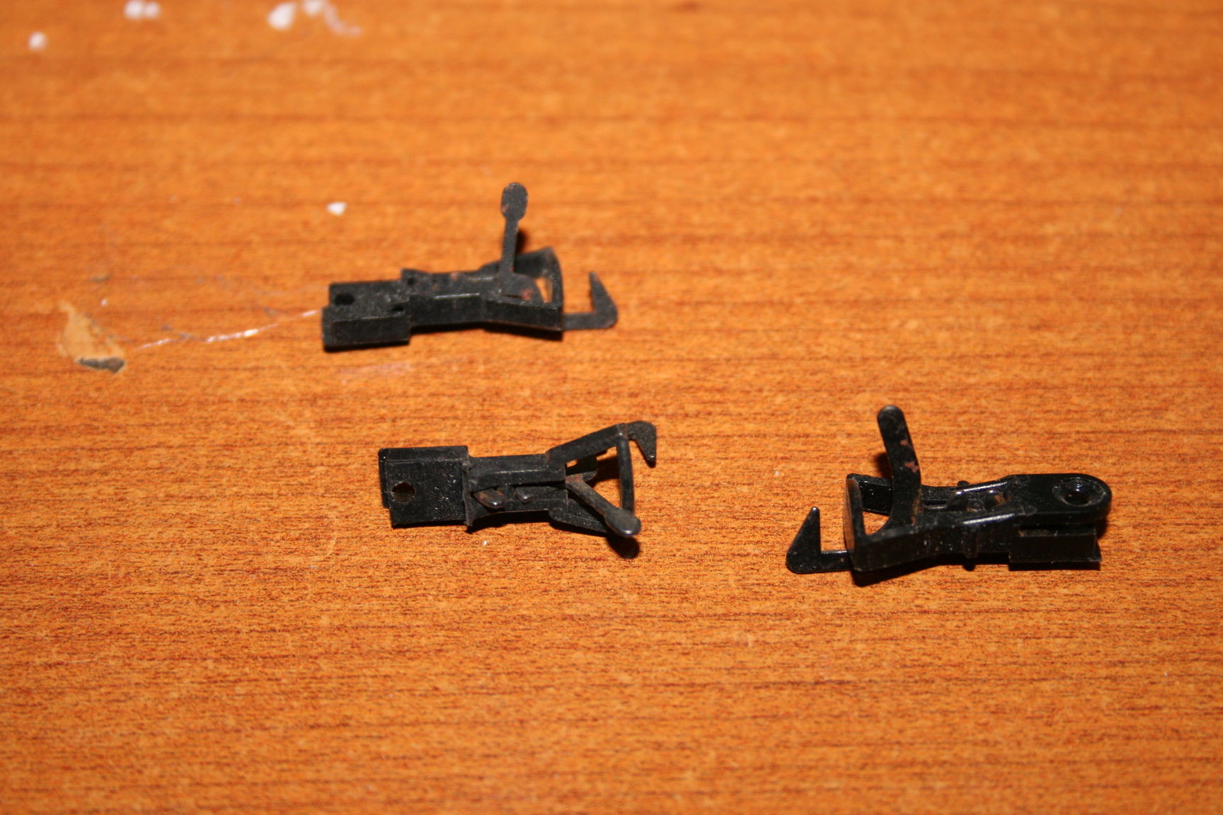

Le troisiéme
Et le quatriéme qui est une ref fleischmann 6511.

Si tu utilises des dételeurs Profi, il est préférable d'utiliser des attelages Profi (les 2ème).
Les 1er et 3ème sont des Fleischmann spécifiques à cette marque, ils ne diffèrent que par la queue de fixation. Le 4ème est l'attelage à boucle dit "universel".

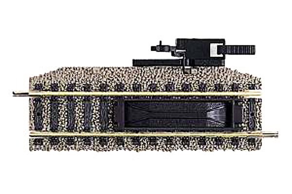

Voici le dételeur en question.
J’aime bien les attelages, photo deux, mais il me semble que les attelages en photo 1 seraient plus performants pour ce genre de manœuvre.
