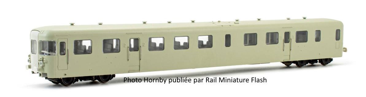

Messagepar Bruno
26 Jan 2022, 17:09
Ce n'est pas la même gamme: Jouef Loisirs pour l'EAD avec pas mal de simplifications apparemment comme le moteur visible dans le compartiment voyageur.
Mais ces 2 modèles m'intéressent beaucoup
A+,
Bruno

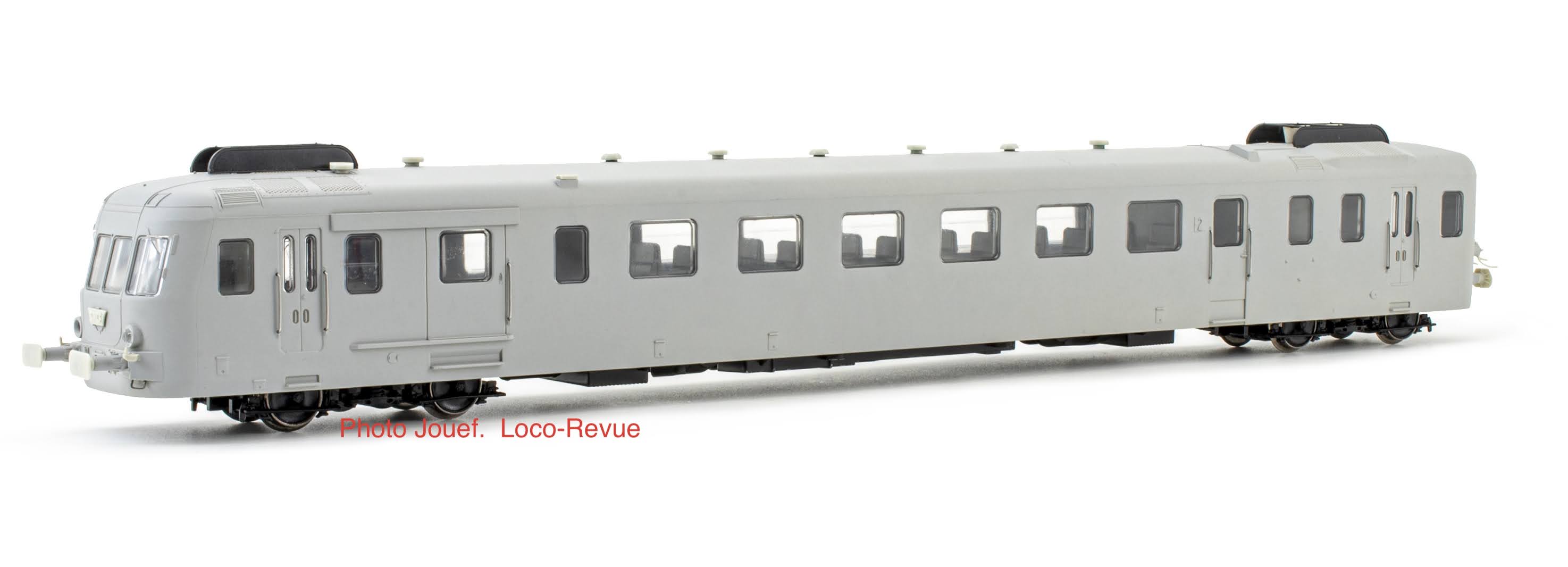

Messagepar Challenger60
26 Jan 2022, 17:44
Ce sera un excellent complément aux RGP1 Roco, il devenait incompréhensible que cet autorail unifié des années 50 ne soit pas reproduit, et c'est Jouef qui s'en charge. Pour le peu que l'on voit des protos (photos ci dessus) l'ensemble est prometteur, les proportions sont là et la motrice n'est pas haute sur pattes.
Il semble d'ailleurs que tous les modèles sortis récemment par HJ ait abandonné les (illusoires) compromis pour circuler sur des voies des années 70: la 150C, la 141R, la 241P, la 141TA, la future 140C ont des roues fines, ce qui permet d'en respecter le diamètre et ça ne les empêche pas de rouler parfaitement (et je peux en témoigner sur mon réseau)
Pour ce qui concerne les autorails, il existe des astuces permettant de leur faire prendre des courbes serrées sans échancrer la caisse ou la surélever: des flancs de bogies amovibles (ABJ Electrotren / HJ) ou tronqués (DeDietrich Mistral)

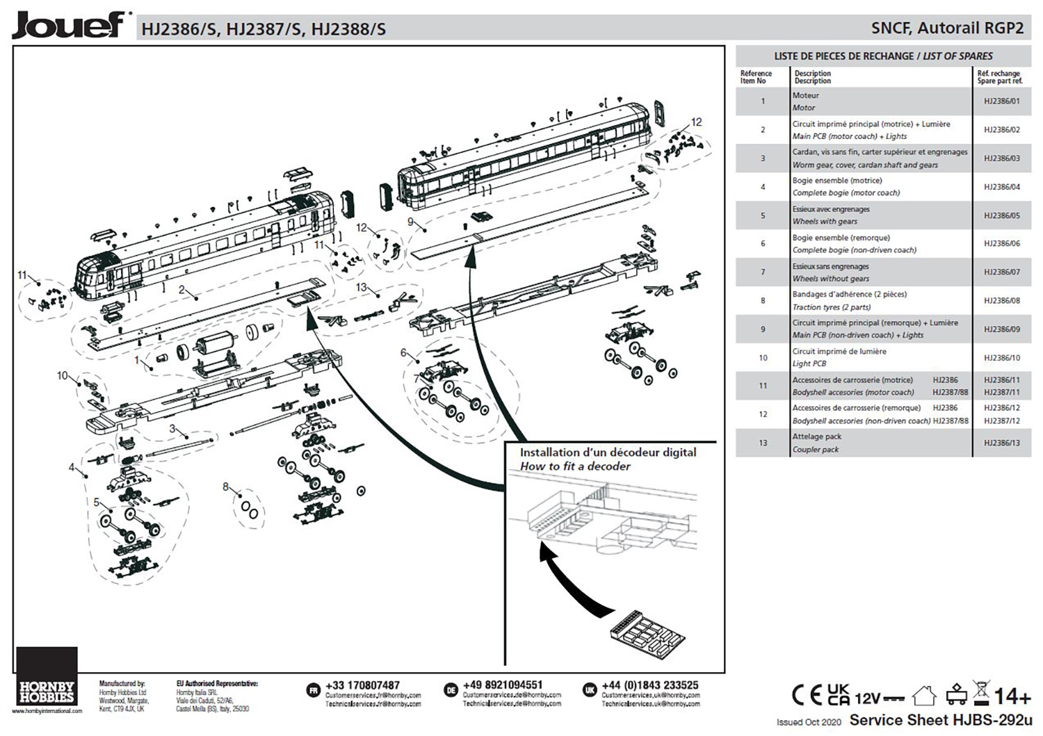

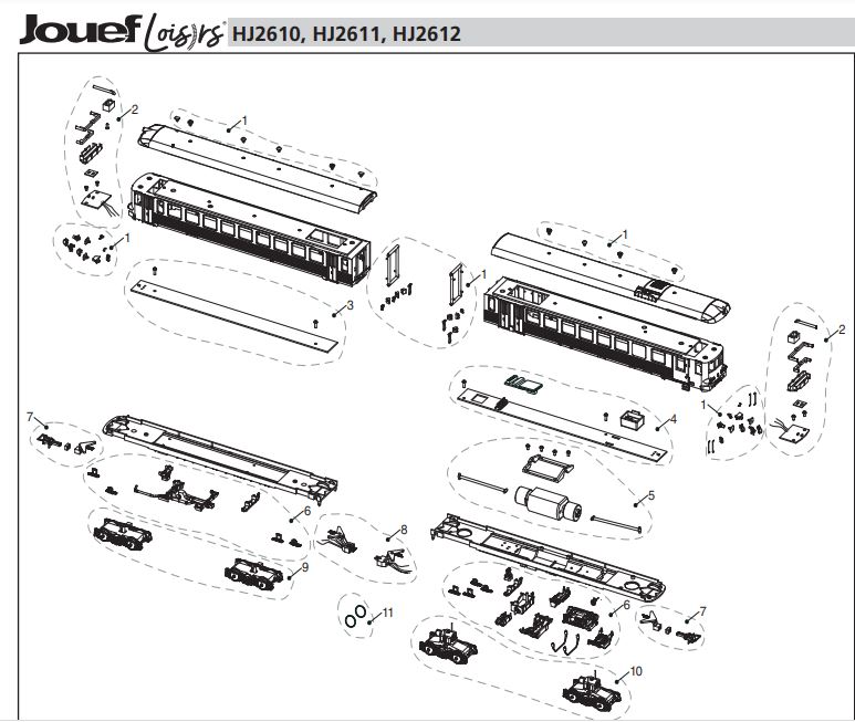

Messagepar BB67300
29 Jan 2022, 21:22
Bruno a écrit:Ce n'est pas la même gamme: Jouef Loisirs pour l'EAD avec pas mal de simplifications apparemment comme le moteur visible dans le compartiment voyageur.
De toute évidence, la motorisation est similaire pour les deux modèles :
Dommage qu'il n'y ait pas eu reprise de la motorisation discrète des ABJ.
La différence de prix tient surtout au fait que la RGP2 est un modèle jamais encore reproduit ;)
BB67300
Messages: 1449
Re: La RGP 2 Hornby Jouef
Messagepar Bruno
30 Jan 2022, 11:53
Pas vu encore de photo de l'intérieur de la RGP2, et le système d'installation du moteur semble différent sur les 2 modèles. Encore un peu d'espoir pour la RGP2...
Ce qui me surprend aussi c'est que la RGP2 a besoin de 2 décodeurs, absence de liaison électrique entre les 2 éléments, alors que cette liaison existe sur l'EAD.
A+,
Bruno
