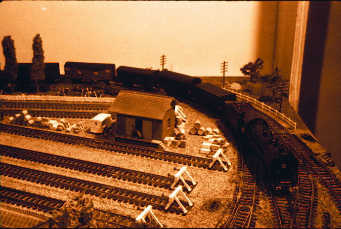

Sur mon premier réseau en 1970 j'avais des aiguillages Fleischmann dont le rayon de courbure était de 356 mm en voie déviée et cela passait nickel. On y voit la 141R1264 presque dans sont état d'origine, quelques touches de peinture et-la traverse de tamponnement améliorée avec des tampons rectangulaires Hornby Ho.

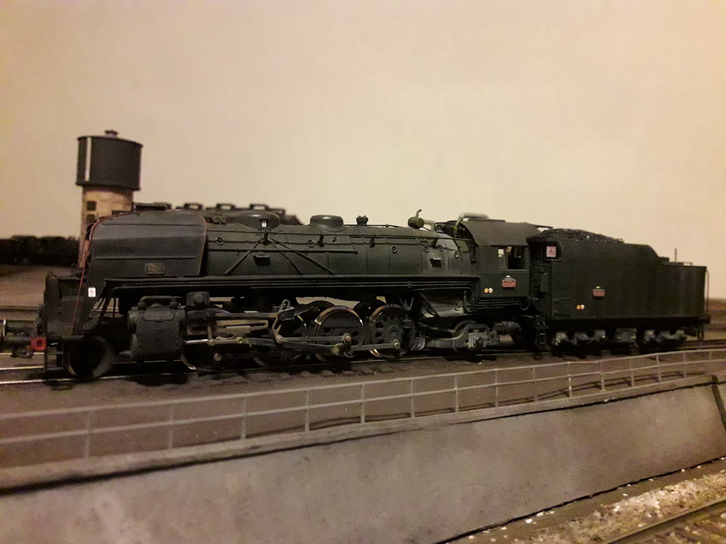

La même aujourd'hui, remotorisation Iprod et reliftée:
