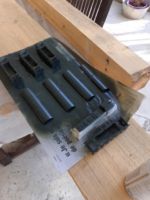

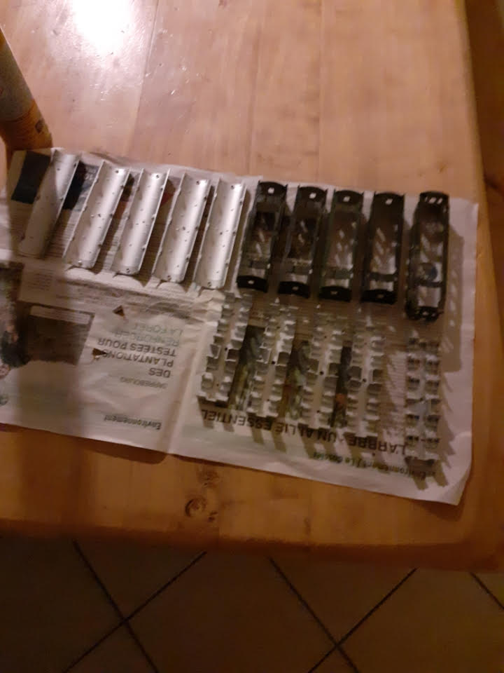

Bonsoir à tous.
Je déterre ce vieux post, car après de longs mois à délaisser le modélisme en raison de travaux important à la maison, j'ai pu m'y remettre aujourd'hui en raison d'une convalescence forcée... :roll:
J'ai donc sorti de mes cartons ma rame de 4 boites à tonnerre à préparer, ainsi qu'une autre à plateforme fermée pour enfin faire cette fameuse xr...Démontage en règle, et début du traitement peinture, un premier voile de couleur claire pour l'intérieur, avant la peinture définitive...

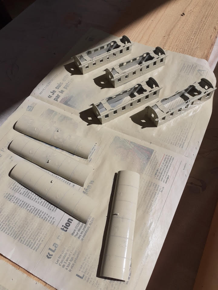

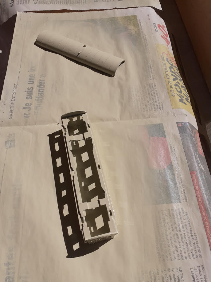

Messagepar Rollang
18 Sep 2022, 14:02
La future XR a reçu sa couche de crème autorail 407.

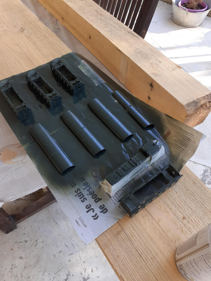

Messagepar Rollang
18 Sep 2022, 14:07
Et ensuite, pour finir la bombe, les 4 autres voitures ont reçu un voile de crème 407. Cela me permet de les uniformiser avant l'application du vert celtique 301, car comme elles étaient de diverses provenances et époques, ce n'était pas le même vert pour toutes, j'ai eu peur que ça se voit par la suite....

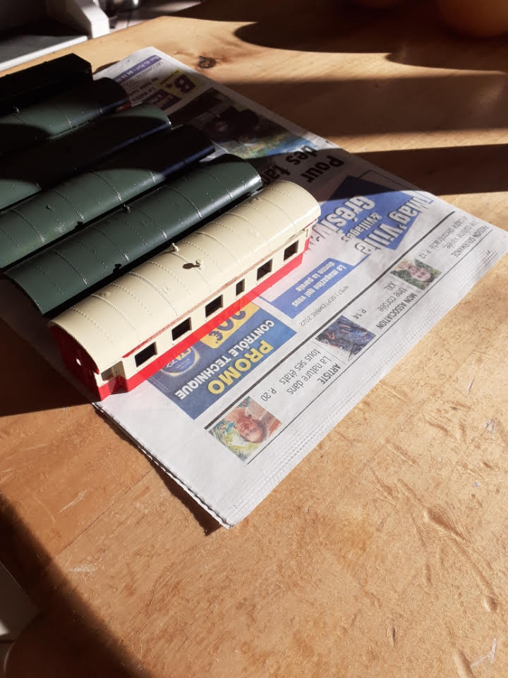

Messagepar Rollang
18 Sep 2022, 18:20
Sitôt sec, c'est le tour du vert celtique 301, la BB 63901 en a profité pour avoir une petite retouche....

Messagepar Rollang
18 Sep 2022, 18:22
La XR aussi a reçu sa couche de rouge autorail...
