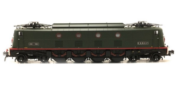

Pour NOEL mon fils m'a offert une loco jouef HJ2367S
J'essai de la roder cet après mdi et bcp de courts circuits sur les aiguillages ...
J'utilise des rails ROCO en 83, les aiguillages sont correctement polarisés car mes autres locos fonctionnent correctement
Visiblement c'est les petites roues à l'avant qui sont trop larges
il y a une solution ? A part la revendre ? !!!!
je trouve ca un peu dommage pour du matériel récent

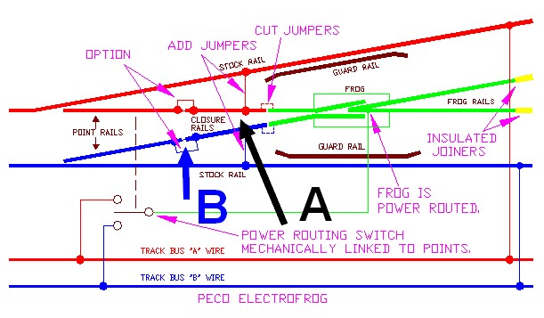

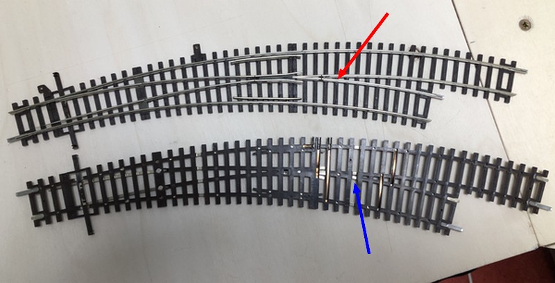

3 / Le court jus avait lieu dans la zone A (quelques mm avant d'arriver au cœur qui est bien polarisé correctement ) les roues des Jouef sont probablement trop larges et elles touchaient le rail rouge et le bleu ... J'ai regardé la norme NMRA mais je rien vu d'anormal ...

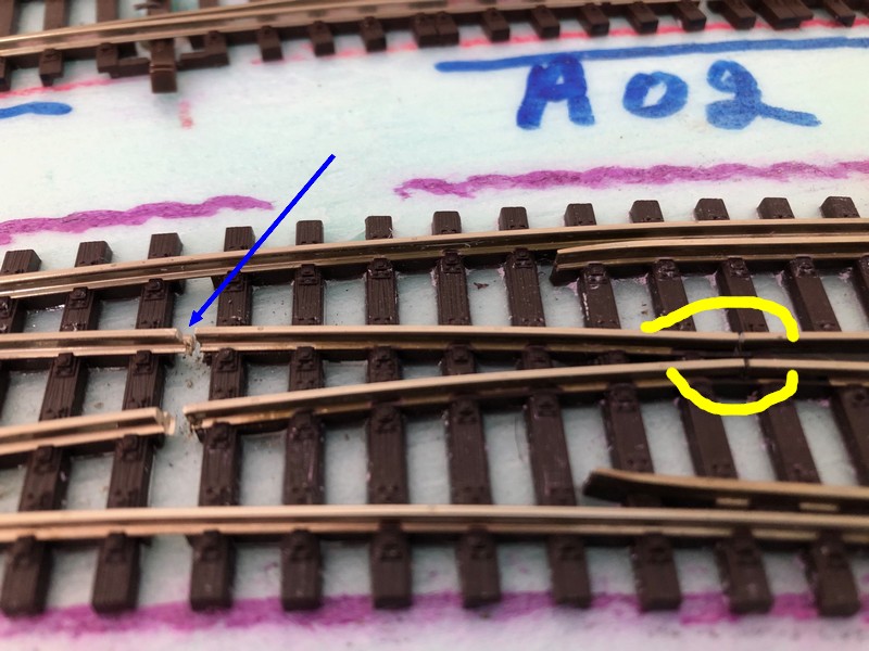

Solution : En retournant les aiguillages, on voit qu'il est possible de tronçonner en B
C'est ce que j'ai fais !
Désormais, toutes mes locos fonctionnent !
Mais ... je suis allez plus loin (!)
Toutes mes locos sont assez longues mais comment se comporteront les petites sur cette zone de 5 cm qui n'est plus alimentée ?
J'ai donc commandé un loco tracteur ROCO Y 8504 pour essayer ! Impec !!! faut dire aussi qu'il est équipé de condensateurs pour palier les manques d'alimentation !
Au cas où, j'ai relié (en jaune sur la photo) les parties tronçonnées au cœur

Je ne pige pas. Tu utilises une notice PECO pour un aiguillage Roco :( Et puis tu montres une zone à couper et tu coupes à un autre endroit :?:

J'aurais du être plus précis !
Le schéma PECO était juste là pour montrer qu'entre le cœur ( qui est polarisé correctement)
et les "parties qui bougent" (j'ignore leur nom !) qu'il existe une grande partie fixe (j'ignore aussi son nom ! 5 cm dans mon cas c'est la partie A sur le schéma) qui est polarisé d'origine par rapport à un rail, une en rouge et une en bleu comme sur le schéma. OK ?
Comme j'avais des courts circuits à la fin de cette partie fixe, qq mm avant le cœur, il fallait que je fasse qq chose !
En retournant mes aiguillages ROCO j'ai vu qu'il était possible de tronçonner (flèche bleu sur les 2 photos pour isoler électriquement cette partie
En reliant avec les fils jaune cette partie au cœur, j'ai maintenant un grand cœur polarisé de 5 + 1 cm = 6 cm et tout fonctionne !!!!

Ok ;) J'avoue que je n'utilise que du Peco sécurisé comme le montre le schéma et je n'ai pas de soucis.
