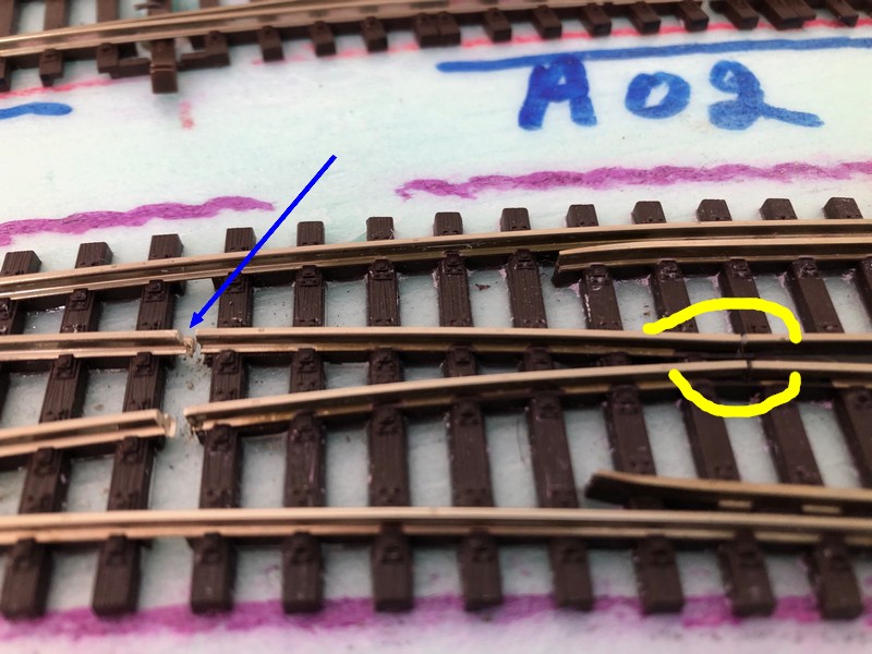

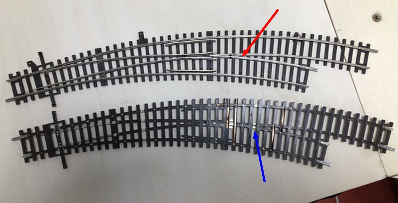

3 / Le court jus avait lieu dans la zone A (quelques mm avant d'arriver au cœur qui est bien polarisé correctement ) les roues des Jouef sont probablement trop larges et elles touchaient le rail rouge et le bleu ... J'ai regardé la norme NMRA mais je rien vu d'anormal ...
Solution : En retournant les aiguillages, on voit qu'il est possible de tronçonner en B
C'est ce que j'ai fais !
Désormais, toutes mes locos fonctionnent !
Mais ... je suis allez plus loin (!)
Toutes mes locos sont assez longues mais comment se comporteront les petites sur cette zone de 5 cm qui n'est plus alimentée ?
J'ai donc commandé un loco tracteur ROCO Y 8504 pour essayer ! Impec !!! faut dire aussi qu'il est équipé de condensateurs pour palier les manques d'alimentation !
Au cas où, j'ai relié (en jaune sur la photo) les parties tronçonnées au cœur

Je ne pige pas. Tu utilises une notice PECO pour un aiguillage Roco :( Et puis tu montres une zone à couper et tu coupes à un autre endroit :?:

J'aurais du être plus précis !
Le schéma PECO était juste là pour montrer qu'entre le cœur ( qui est polarisé correctement)
et les "parties qui bougent" (j'ignore leur nom !) qu'il existe une grande partie fixe (j'ignore aussi son nom ! 5 cm dans mon cas c'est la partie A sur le schéma) qui est polarisé d'origine par rapport à un rail, une en rouge et une en bleu comme sur le schéma. OK ?
Comme j'avais des courts circuits à la fin de cette partie fixe, qq mm avant le cœur, il fallait que je fasse qq chose !
En retournant mes aiguillages ROCO j'ai vu qu'il était possible de tronçonner (flèche bleu sur les 2 photos pour isoler électriquement cette partie
En reliant avec les fils jaune cette partie au cœur, j'ai maintenant un grand cœur polarisé de 5 + 1 cm = 6 cm et tout fonctionne !!!!
