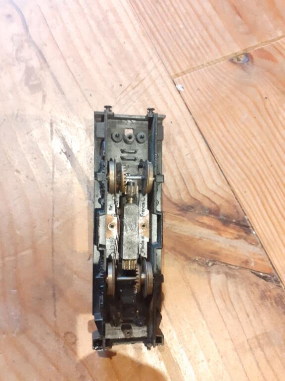

Depuis longtemps je réfléchi a un engin lent sous 12volts, mieux adapté que les 63500 Roco pour circuler sur ma ligne à trafic restreint. Je me lance, sorti du carton un vieux Y51130 Jouef. Tout ou presque est à faire sur cet engin, châssis trop long, grand capot trop large, petit capot trop étroit, baie de cabine coté grand capot non conforme...etc....Mais surtout mécanique abominable. Je vais commencer par ça. Il y a eu plusieurs variante de mécanique, celle que je préfère est celle à essieux laitons et pignon droit....Je vais travailler sur cette base.

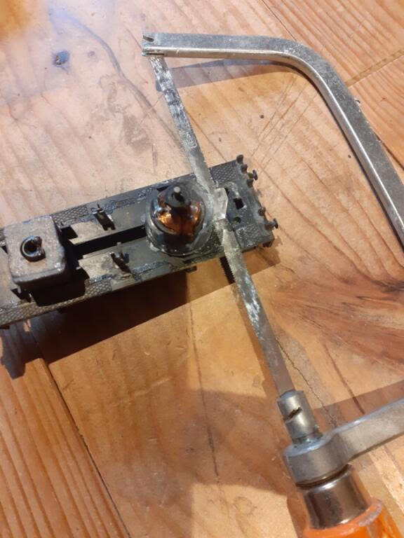

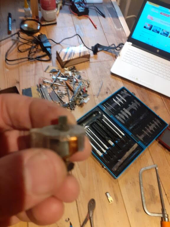

En premier, retrait du moteur vertical d'origine, bizarrement fixé par collage. Pas le choix, emploi des grands moyen pour ne pas casser le châssis..... :twisted:

Le moteur d'origine, qui était cassé, direction poubelle. Je vais me servir d'un autre châssis avec le moteur en état pour faire tourner mes essieux rapidement et réduire les boudins à la lime....

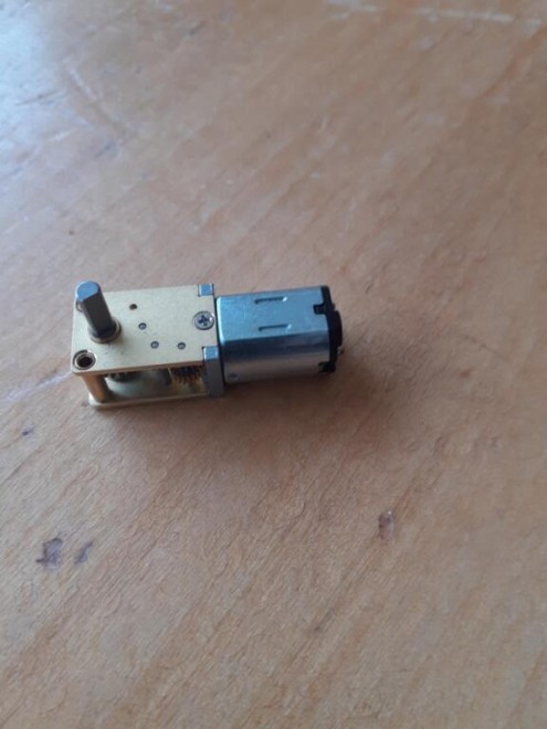

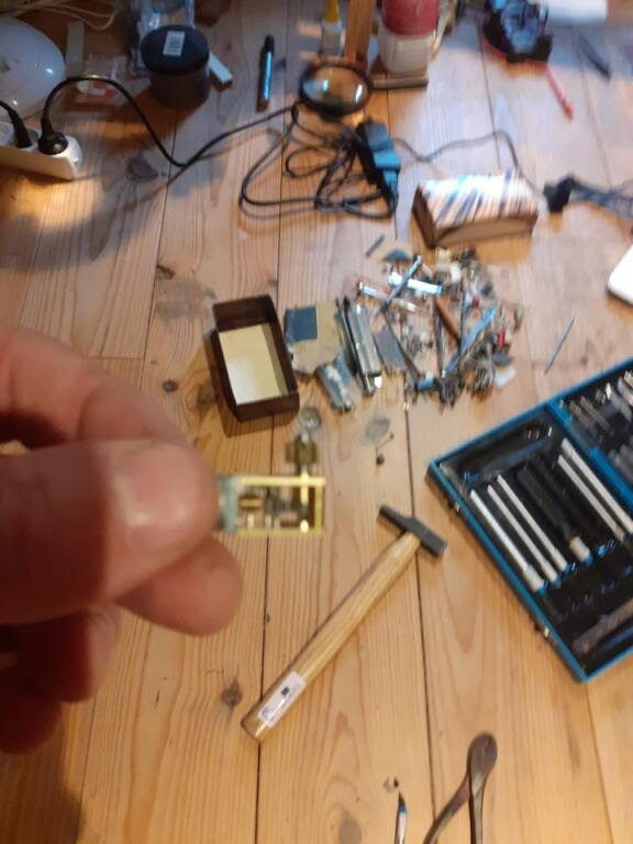

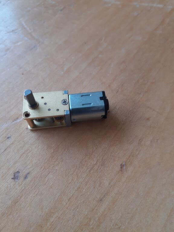

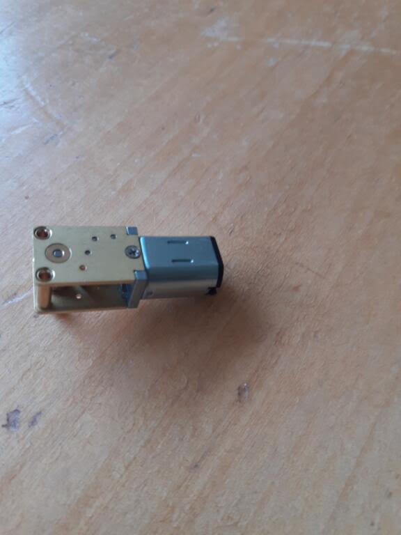

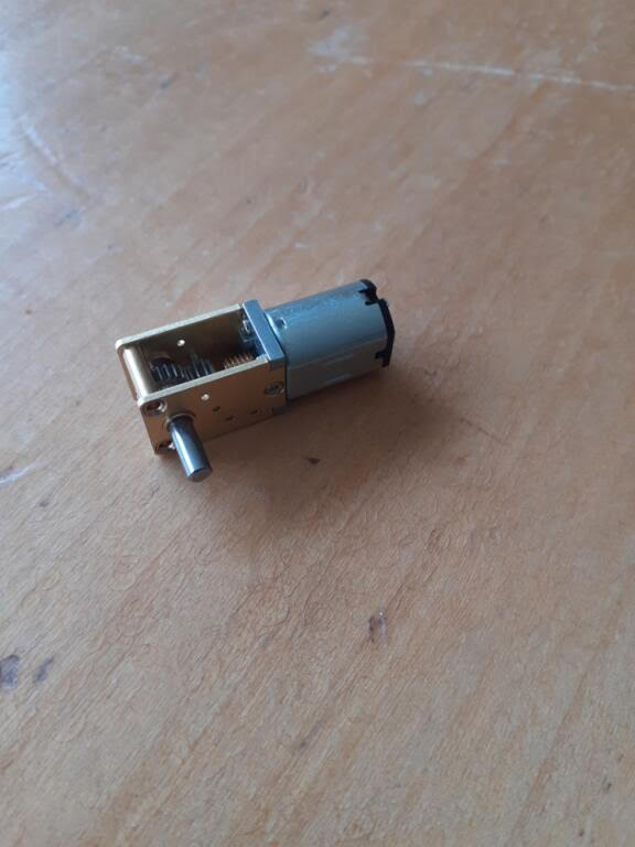

J'ai trouvé sur le net ces micro moteurs 12v avec réducteur associé, la vitesse de l'arbre de sorti (diamètre 3 millimètres) est vde 381 tr/min sous 12v.
Avec un pignon Jouef de 12 dents ( les mêmes que ceux de l'arbre qui relie les deux essieux du Y 51130), la vitesse reportée à l'échelle ressort à 41 km/h à vide, soit environ 30 en charge, ce que je recherche...

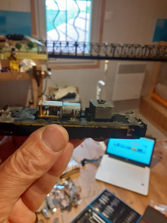

L'inconnu est la puissance de ce tout petit moteur. Sera t'elle suffisante? Je verrai à l'essai, après avec la forte démultiplication, ça peut le faire. Voici juste posé sur le châssis, pour se faire une idée de l'encombrement. ça va laisser pas mal de place pour lester, placer le roul'net, et laisser la cabine assez libre....

L'axe du moteur, en acier fait 3 millimètres. L'alésage du pignon en laiton aussi. Je dois les solidariser. Collage? Cyano, ça tiens entre acier et laiton?

Messagepar PH 95
20 Avr 2024, 12:29
Bonjour Rolland
Après dégraissage soigneux à l'acétone ça doit tenir..
