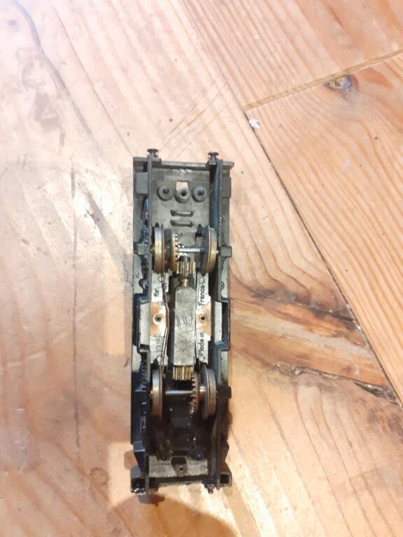

Depuis longtemps je réfléchi a un engin lent sous 12volts, mieux adapté que les 63500 Roco pour circuler sur ma ligne à trafic restreint. Je me lance, sorti du carton un vieux Y51130 Jouef. Tout ou presque est à faire sur cet engin, châssis trop long, grand capot trop large, petit capot trop étroit, baie de cabine coté grand capot non conforme...etc....Mais surtout mécanique abominable. Je vais commencer par ça. Il y a eu plusieurs variante de mécanique, celle que je préfère est celle à essieux laitons et pignon droit....Je vais travailler sur cette base.

En premier, retrait du moteur vertical d'origine, bizarrement fixé par collage. Pas le choix, emploi des grands moyen pour ne pas casser le châssis..... :twisted:

Le moteur d'origine, qui était cassé, direction poubelle. Je vais me servir d'un autre châssis avec le moteur en état pour faire tourner mes essieux rapidement et réduire les boudins à la lime....
