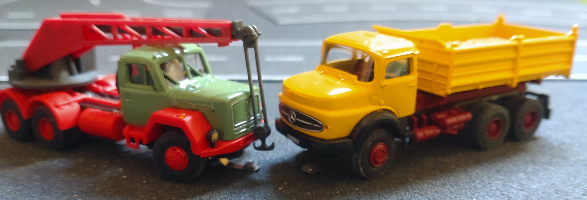

Tu peux prévoir d’installer la bande magnétique de guidage lors de la construction du réseau, les camions sans remorque prennent des virages serrés et sont capable de monter de fortes pentes. Le carton plume est pas mal pour les routes.
Ces deux camions CarMotion sont disponibles chez Viessmann et ont circulé en France dans les années 60-70 qui sera, je crois, l’époque de ton réseau.
MERCEDES BENZ LAK 2624
MAGIRUS DEUTZ 230 DAK
