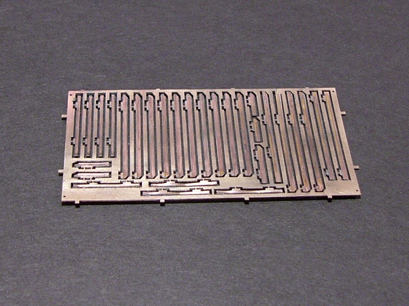

J’ai commencé un peu le montage.
Pas grand chose il y avait un match de Water Polo aussi.

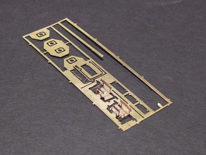

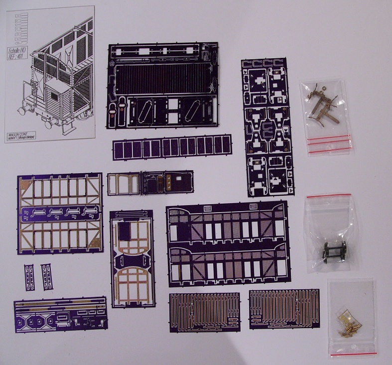

Premières soudures, les pièces sont fines, la notice au format A5 pas très lisible et réservés aux habitués.
Des schémas et quelques annotations.
Le kit date de 2002-2003, un tarif 2003 figure dans la pochette.
Il y a une erreur sur le schéma 2. Elle est visible entre les deux vues. 2 des pièces N° 4 sont à l’envers (étriers de sécurités, je ne connais pas le terme exact)

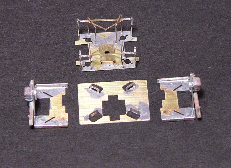

La troisième partie ne pose pas de réel problème si ce n’est que les fonderies ont perdue leurs plots de centrage et sont donc plus délicates à positionner.
Un essai de montage est réalisé comme préconisé.
Ce principe de réalisation est plus complexe que ce j’ai eu l’occasion de monter et je me pose la question de l’esthétique de la suspension non raccordée au châssis.

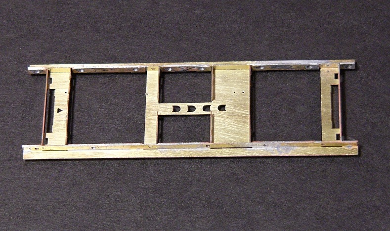

Début du châssis rien de compliqué.
J’ai cherché à aligner les trous des équerres avec la pièce centrale mais il n’y a pas de correspondance.

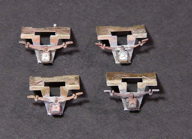

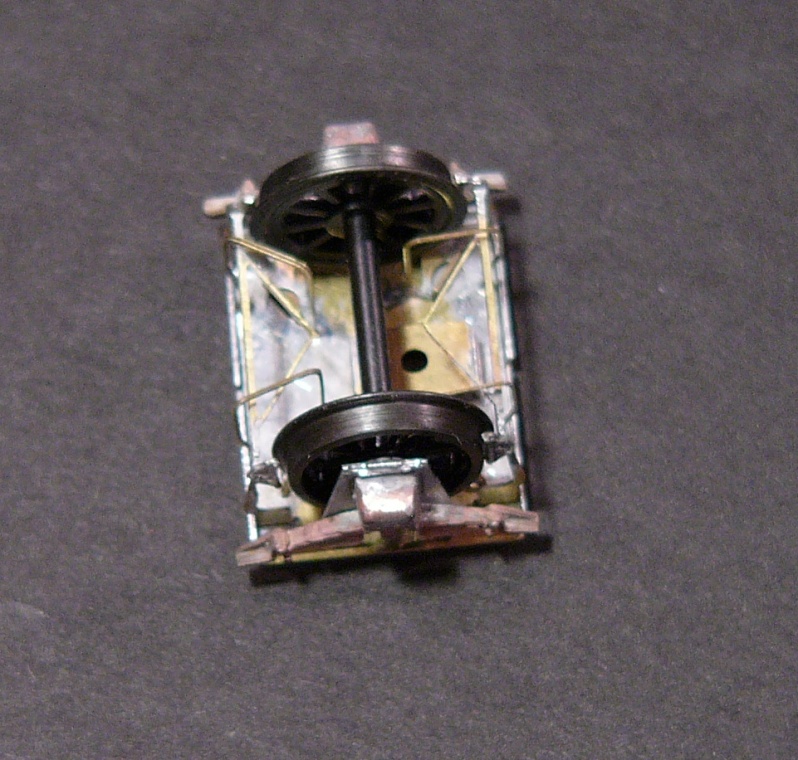

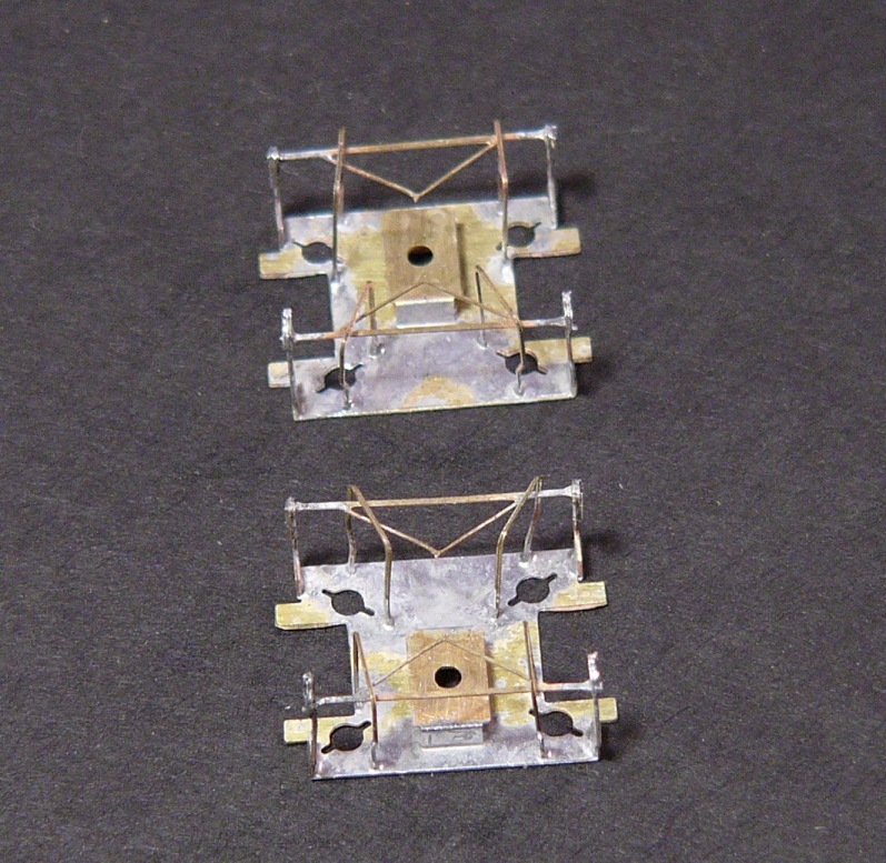

Pour illustrer le montage atypique des essieux:
Laurent D.

Effectivement c'est curieux comme montage. :gne: A priori sur la photo les pièces "boite d'essieu" sont inversée non? la droite à gauche et la gauche à droite...

Pour le D et G effectivement, j'ai posé ça rapidement juste pour montrer le principe.
On ne peut inverser au montage.
Les lumières pour le passage de la vis notamment sont là pour nous rappeler à l'ordre.
Laurent D.

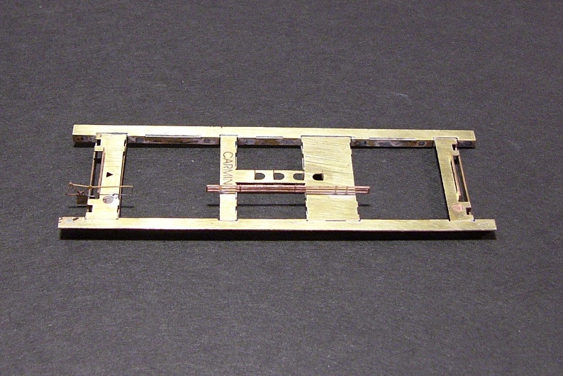

J’ai dessoudé les boites d’essieux.
J’ai aussi un peu soudé.

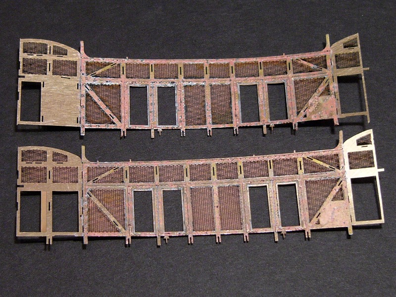

Les flans de châssis, et deux bricoles.
Ensuite les marchepieds avec une méthode bien pratique.
On plie les supports puis sans les détacher de la plaque et on soude les marches.
Pour les cornières, deux plaques sont à superposer avec des trous aux 4 coins des plaques qui permettent de bien les positionner l’une sur l’autre.
Sur cet assemblage l’utilisation de la SRE avec de la soudure liquide est un gage de réussite et de rapidité.

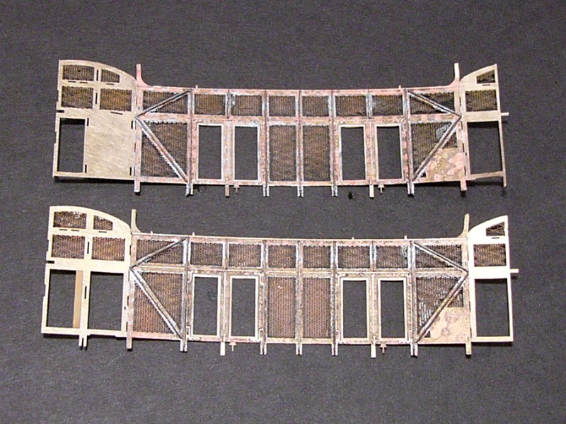

Pour la superposition des plaques constituant la caisse la même méthode est utilisée.
Des gabarits de positionnement prévu par le concepteur nous facilitent encore la vie.
J’ai pris soin d’avoir un support bien propre pour éviter les arcs sur les parties grillagées même si elles sont déjà en piteux état suite à une gravure un peu trop appuyée.
Au vu du modèle monté par JLBR nous ne sommes pas en présence de kits de même qualité.
Enfin pose des cornières précédemment préparées en faisant bien attention à la perpendicularité.
