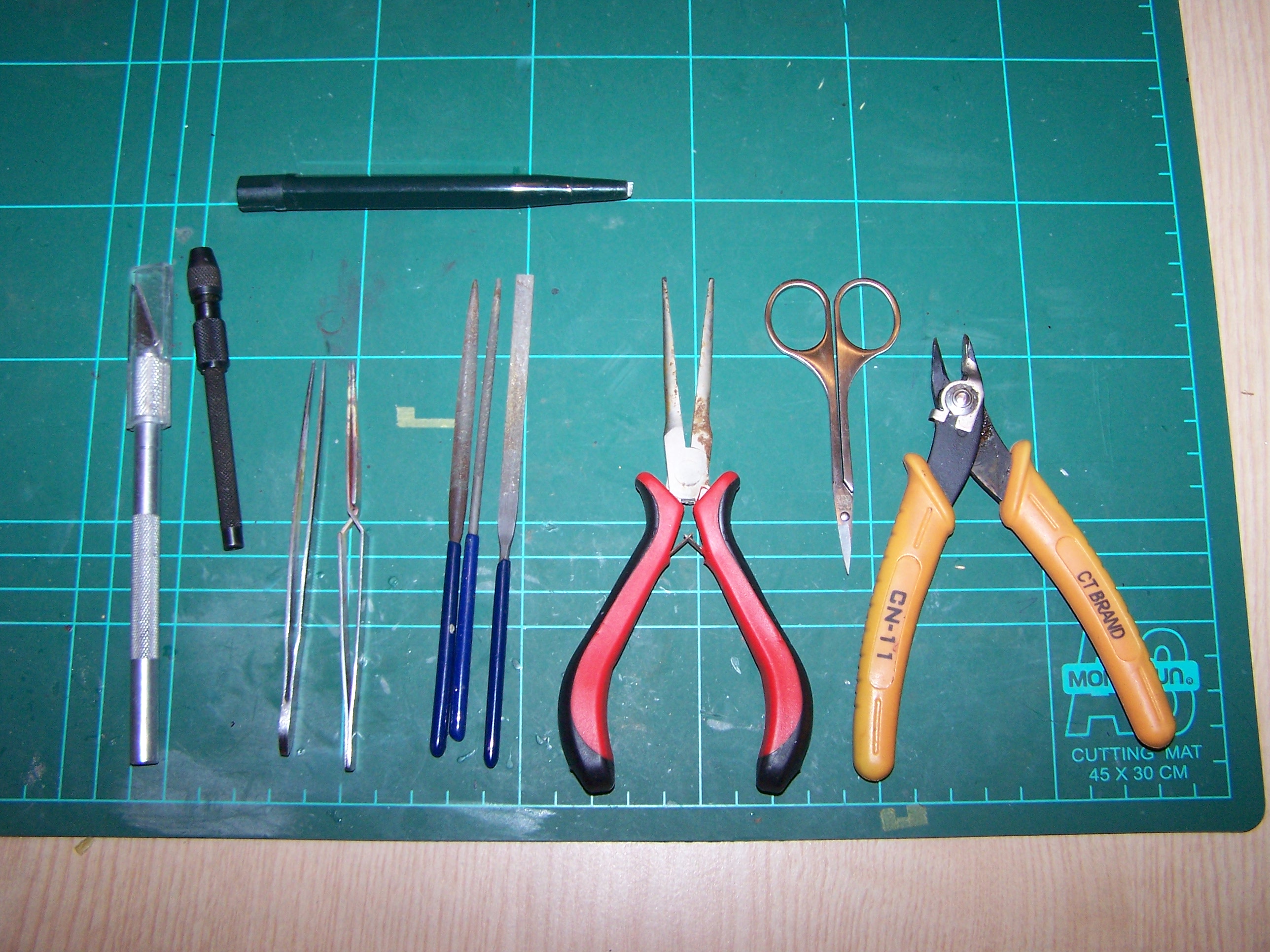

A la demande générale de DB54, voici le matériel que j'utilise pour monter mes kits :
De gauche à droite : scalpel de modélisme, mandrin porte foret (je n'utilise jamais de mini perceuse sauf pour fraiser), grattoir fibre de verre en haut, pinces brucelle et précelle, limes demi-ronde / queue de rat / plate, pince à bec plat pour saisir et pour les pliages de photo-découpe, ciseau Tamiya spécial photo découpe, pince coupe rase pour tout couper proprement.

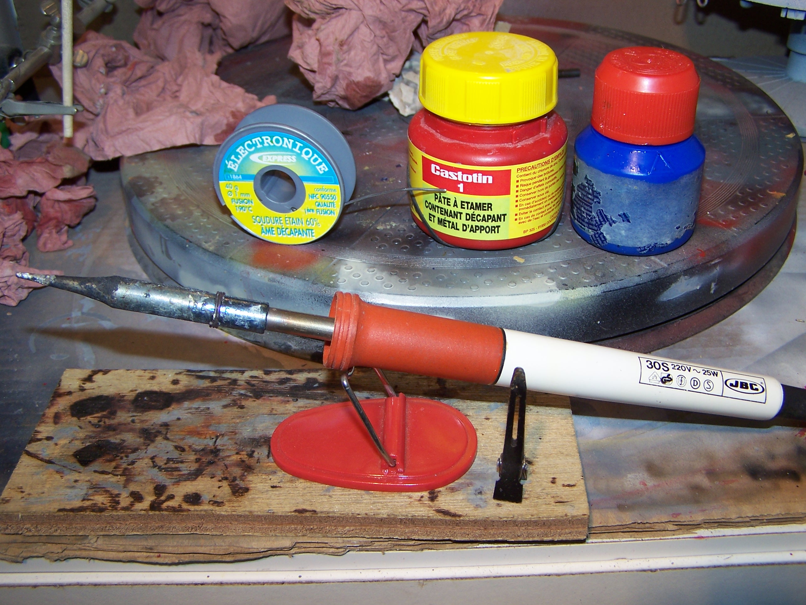

Passons à la brasure : fer JBC 25 W la panne crayon est morte et tordue suite à une chute, elle va être remplacée par une panne tournevis, petite planchette en bois pour pas cramer le support, pince a cheveux pour maintenir les pièces en place (2 francs six sous au supermarché du coin, quand c'est rouillé : poubelle), soudure électronique à 60 % d'étain, Castotin 1 en soudure liquide, et S39 comme flux. J'ai commandé au Chat du flux Bergeon, moins agressif pour tout !

Pour monter des kits, j'aime bien disposer de deux diamètres de fil d'étain au moins : du 0.5 mm et du 0.75 ou 1 mm, ce qui rend le prélèvement d'une touche d'étain sur la panne plus simple à doser.
Pr contre j'utilise assez massivement les outils tournants avec une bonne mini-perceuse (on la juge au jeu dans le mandrin et à la qualité des pinces).
Si on prend toujours les forets de petits diamètres dans la pince qui va bien pour eux et que ce sont des forets épaulés et pas des m*rdes de bricomachin, on perce sans problème jusqu'à 0.3 mm voire moins.

Merci, vraiment, de mettre les chose aussi au clair ! Je suis agréablement surpris : j'ai presque tout cela (sauf le grattoir fibre de verre par exemple, mais je pense que ça ne doit pas être bien compliqué à trouver !).
Cela dit, quelques petites questions : il ne manque pas un ou deux "trucs", comme pour former une pièce en arrondi ou la plier ? Sinon la grosse boite c'est le truc à "sabler" ? Et pour les "bains" d'acide et produits divers : avec une bassine de Madame, sur la table de la salle à manger ?

Attention pour le grattoir fibre.
Le premier que j'ai acheté était tout plastique, une vraie m....
Ça ne coute pas beaucoup plus cher d'en prendre un bon tout de suite et, comme pour le reste, un bon outil est un soucis de moins lors de montage délicats.

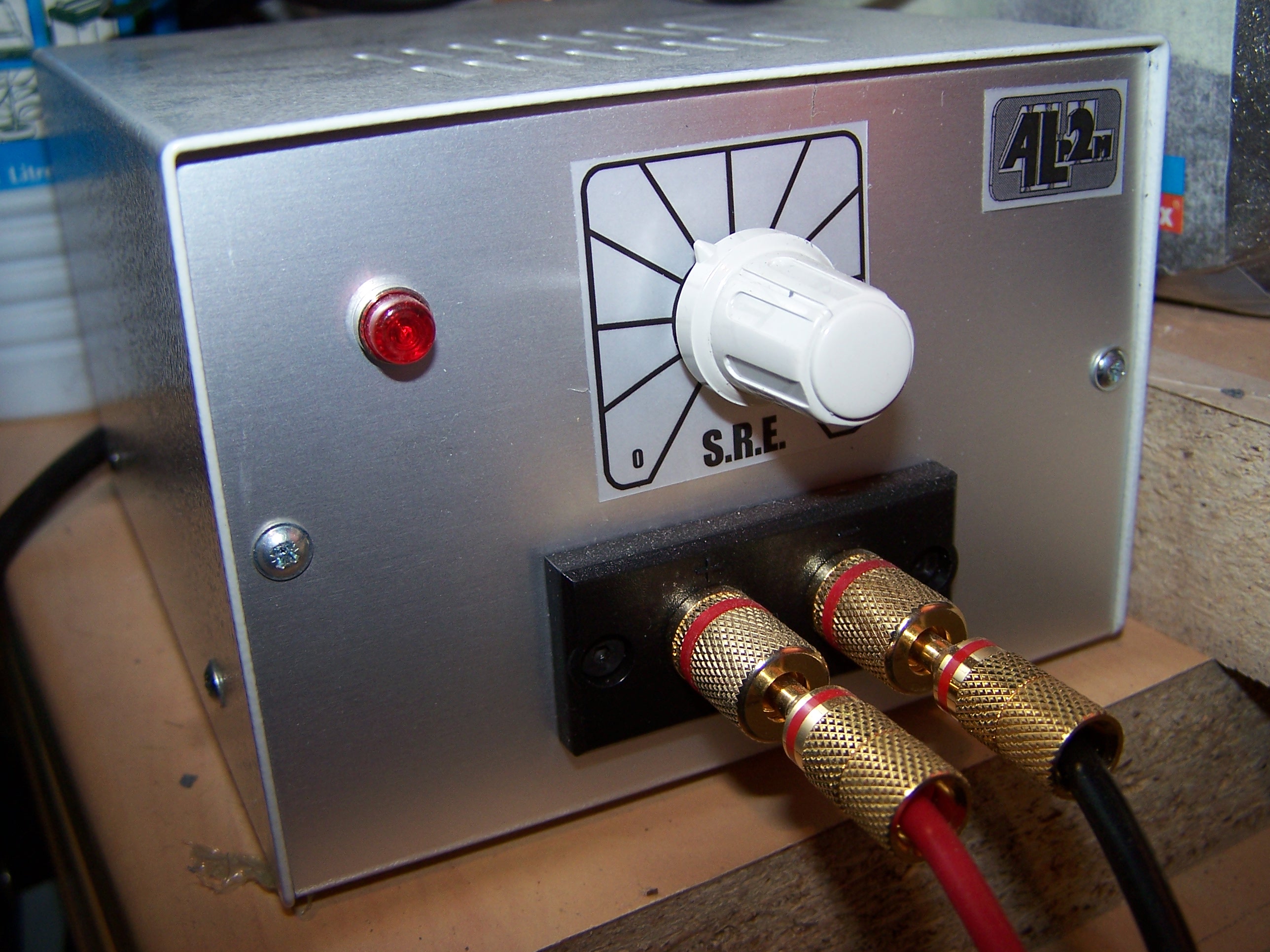

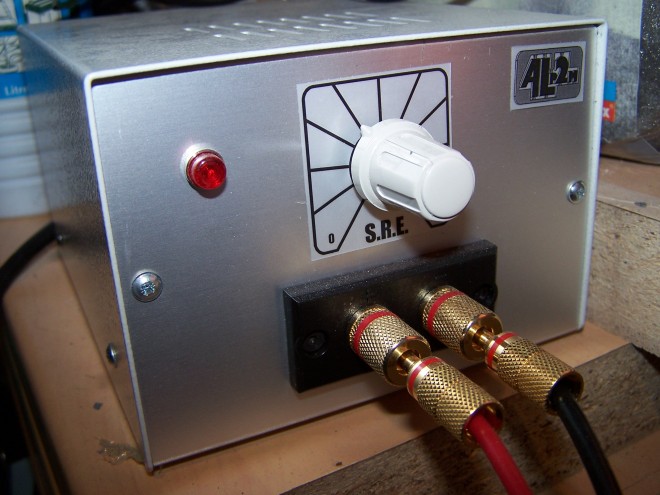

Pour la grosse boite c'est un poste à soudure par résistance électrique.
Ça simplifie les assemblages à empiler mais ce n'est pas indispensable surtout que c'est assez cher.

db54 a écrit:Merci, vraiment, de mettre les chose aussi au clair ! Je suis agréablement surpris : j'ai presque tout cela (sauf le grattoir fibre de verre par exemple, mais ce n'est pas bien compliqué à trouver !).
Le mr au dessus il en vends un très bien avec une tête en métal. Tiens je lui en ai commandé un d'ailleurs :siffle: Ne pas oublier les brossettes qui vont avec ça s'use vite !
db54 a écrit:Cela dit, quelques petites questions : il ne manque pas un ou deux "trucs", comme pour former une pièce en arrondi ou la plier ? Sinon la grosse boite c'est le truc à "sabler" ?
Pour plier je me sers de la pince à becs plats. Pour les arrondis les queues de forets de differents diamètres ça le fait bien . La grosse boite c'est un poste à souder par résistances électrique, pas obligatoire pour débuter. Christophe Dufrenoy par exemple s'en passe très bien je crois !

j'ai pratiquement tout mon fer a soudé a rendu l âme y a 2 jours donc je ne soude plus qu'avec ma SRE maison un vrai bijou cette appareil sinon comme tout le monde je fait ma boite a outil au fur a mesure prochainement je vais me faire faire l outil que va bien pour plier dans l établissement ou se suis si possible
