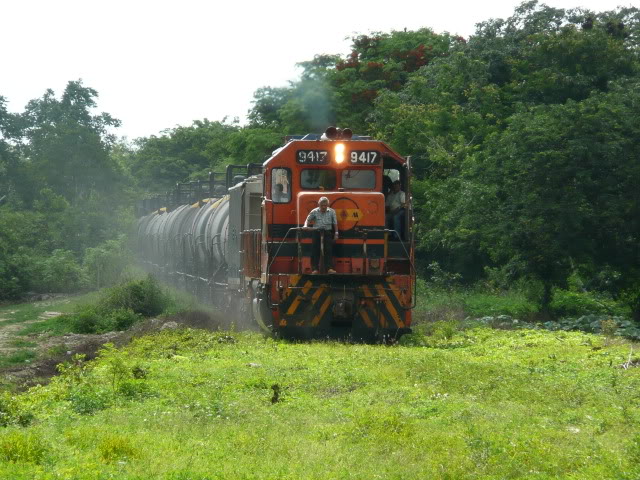

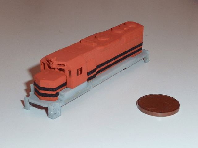

Je réfléchis au matériel roulant de mon futur réseau mexicain, mon objectif étant de reproduire une (ou plusieurs) locos proche(s) de la GP38-2 ci-dessous (Ferrocarril Chiapas Mayab, anciennement filiale du groupe Genesee et Wyoming, d'où la déco commune à celui-ci).
Ne disposant pas encore de GP38-2 en Z, même si ce modèle devrait être dispo l'année prochaine chez AZL, je suis parti d'une de mes GP35 de chez Micro-Trains. En pratique j'ai pris la toute première que je m'étais procurée, celle aux couleurs de l'UP.
Problème de cette loco, c'est que sa déco correspondait sensiblement aux couleurs en vigueur dans les années 70, sensiblement différentes de celles apparues à partir des années 80 (mon réseau US en construction étant situé chronologiquement dans le milieu des années 90). Donc ça en faisait un cobaye idéal pour mon futur réseau mexicain...

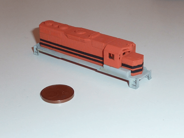

Voici donc où j'en suis aujourd'hui. Il faudra que je rajoute les rambardes à la plateforme afin que je prolonge la première bande noire terminée sur le capot. Et entre temps je rajouterai une deuxième bande noire sur le dessus de celle existant (et sur la cabine), comme sur le modèle réel.
Et ensuite je peindrai et détaillerai ce que les ricains appellent le "pilot", c'est à dire les extrémités inférieures du chassis (chais pas comment on dit en frankaoui), qui recevront les attelages originellement montés sur les bogies.
Voilà, je vous tiens au courant pour la suite. ;)

Et c'est du Z... :shock: C'est du propre! Bravo!
La prochaine fois, fait des photos avec une pièce d'1cent!

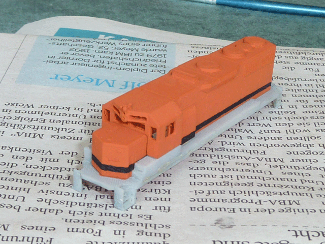

2e bande sur le capot (en attendant la cabine de conduite). La pièce d'un Cent demandée trône à côté. ;)
La suite ces prochains jours. ;)

Et bien, c'est dingue comme précision. Quel soin!
BRAVO Domi!

C'est du travail au domicroscope...
:cool: :applause: :cool: :applause:

Quelle précision, félicitations :cool:

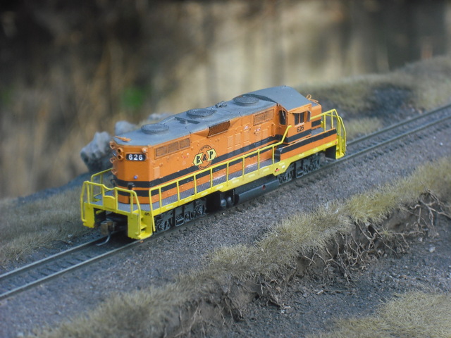

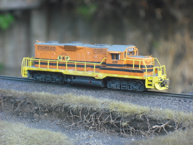

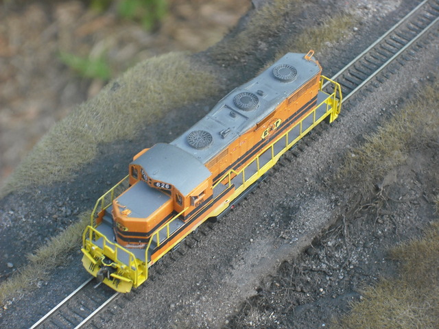

Merci pour les commentaires les gars. :cool: Mais je suis encore loin du rendu de cette GP9, toujours en Z, repeinte, modifiée et détaillée par un génial modéliste australien aux couleurs et aux marquages d'une autre compagnie du groupe G&W... :siffle:
Enfin, on va quand même essayer de se rapprocher un tout petit peu de l'esprit de la chose. :D
