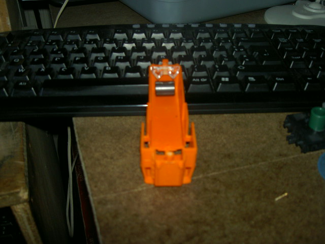

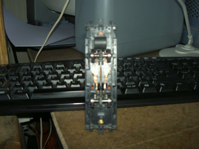

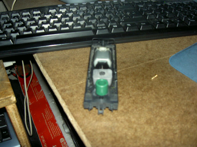

hello ,
voila , j ai quelques locos tracteur qui penne a avancer avec des wagons lester a souhait , c est le cas du fameux Y51130 " Arzens " de Jouef livrer avec son nouveau moteur .
j ai utiliser des tores de ferites pour le " chargee " en poid et ainsi le voir rouler sans " rebondir " sur les aiguillages et patiner a la moindre occasion lorsqu il est atteler .
aller , v'la les photos :arrow:
voila , ca peut peut etre rendre service vue que les 3/4 de mes train sont du Jouef ( y a du lima , du roco , du fobby et du mehano )
a +
la coque carger devant son nez !!
le chassis charger dans la cabine !!
le chassis charger devant l essieu !!

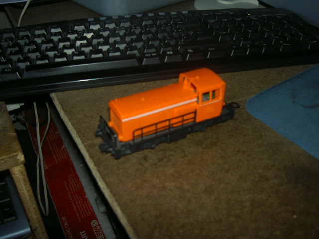

dans son jus avant modif !!

Hé hé pas bête le coup des ferrites, Jean Michel ! En plus tu peux filtrer la tension du moteur si tu enroules les fils autour ! Lest et antiparasitage en même temps. :idea:

gib a écrit:Hé hé pas bête le coup des ferrites, Jean Michel ! En plus tu peux filtrer la tension du moteur si tu enroules les fils autour ! Lest et antiparasitage en même temps. :idea:
Bof... Si tu rajoutes quoi que ce soit en série avec le moteur, tu diminues son courant d'alimentation, donc sa puissance.
Si tu veux augmenter le poids pour améliorer l'adhérence, tu mets du plomb partout où tu peux, le plus bas possible, y'a pas mieux...
Quant à l'antiparasitage, c'était valable quand ta vieille voisine écoutait RTL en Grandes Ondes, maintenant qu'elle écoute France Bleue en FM, y'a plus de problème !!! :cool:
Michel.

tsss tsss tsss Si tu bobine le fil autour d'un tore, cela ne diminuera pas le courant continu qui qui passe dans le fil, mais bloquera les parasites (c'est de l'alternatif) générées par le moteur. Et si tu crois vraiment que c'est le cas, tu peux prendre un fil juste un peu plus gros.
Et si tu rajoutes une capa aux bornes du moteur, tu obtiens un excellent filtre.

pour ce qui est des parasites , je suis pas sur que j en ai reellement avec ce moteur mais plutot avec le 3 poles d origine jouef :shock:
pour lester la loco , j ai fais avec les moyens du bord , donc a moindre coup car les tores , j en au plus que j en ai besoin reellement , d ailleurs , je mettrais aussi un loco tracteur Lima en photos avec des modifs similaires , le but est essentiellement d avoir des locos fonctionnels et qui ressemble plus a la realite sans etre trop " jouet " , puis quand je vois le prix d un yoyo " Jouef " facile a modifier qu un yoyo " Roco " qui est fragile au moindre choc , j hesite pas a charcuter mes Jouef pour les rendre plus fiables :!:
