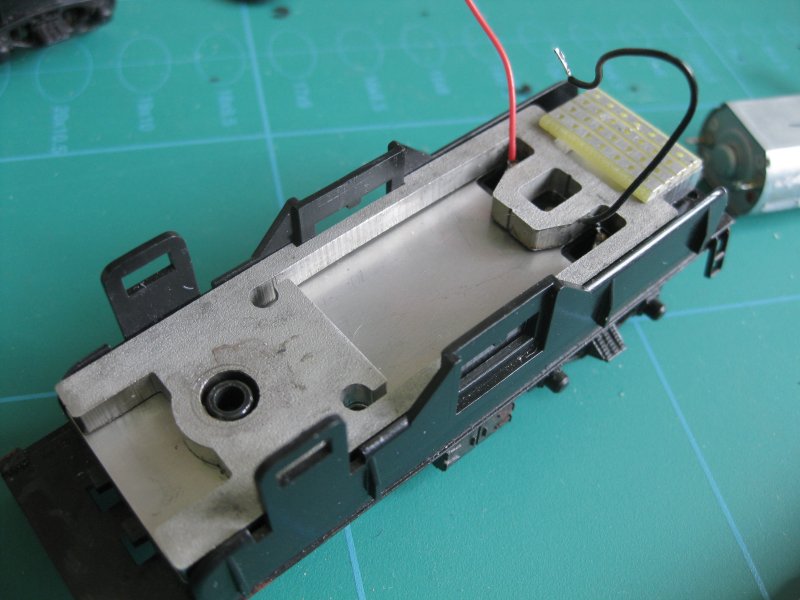

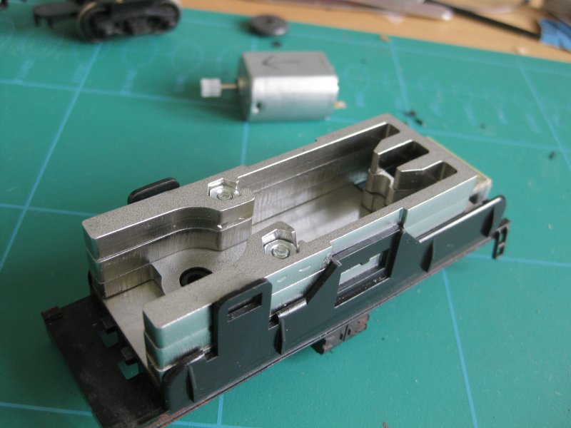

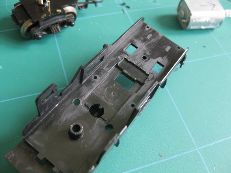

en premier, après avoir démonté les bogies, moteur, lamelles de courant, il faut araser TOUT ce qui dépasse du dessus du châssis du 30R et cela donne ça !
puis perçage par dessous pour les 2 vis...

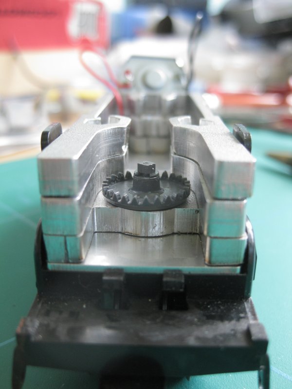

et commencer a assembler le "sandwich" de pièces...
puis graissage pignon bogie et remontage de la couronne crantée (pas oublier le clip !)

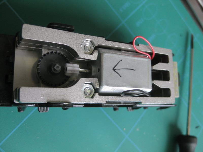

et pour finir, le moteur, comme expliqué dans la notice :!:

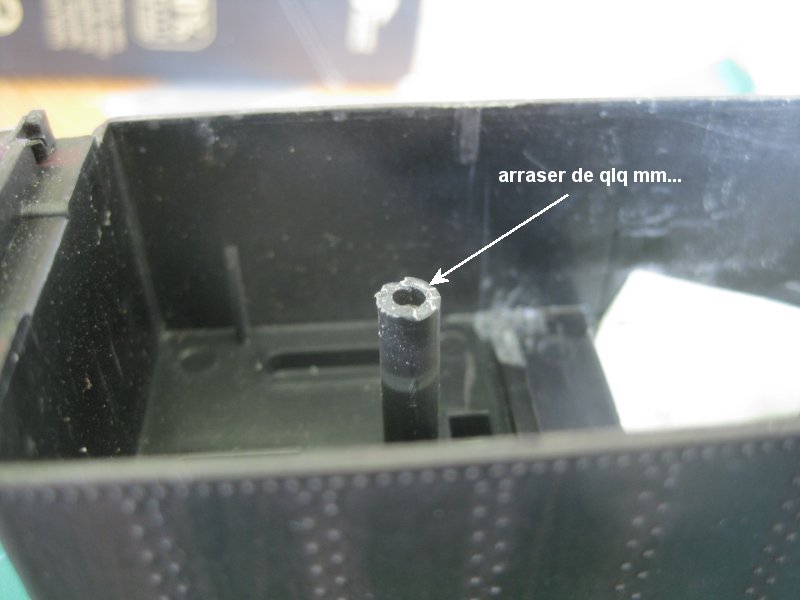

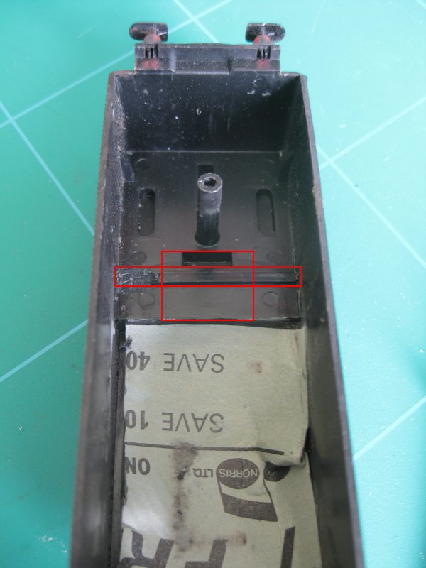

.... sauf que dans la notice, y'a pas indiqué que le téton de fixation de la caisse est trop long, alors ca ferme plus :siffle: faut le couper-araser de 1 a 2mm, et c'est presque ok ! a la décharge de Didier, c'est variable suivant les moulages de caisses de Jouef, suivant les X "retouchage" du moule vu les quantités produites pendant des années...
et voila, y'a plus qu'a fermer la caisse :cool: et bor*** de mer** de pu**** de c*** ca ferme toujours pas :shock:

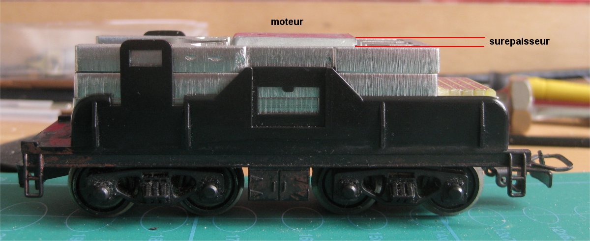

apres pas mal de recherche, c'est en fait le moteur qui déborde légèrement du dessus du châssis :gne:

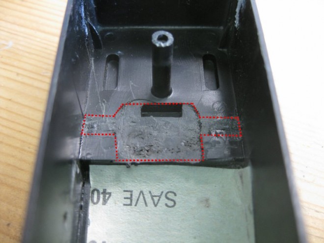

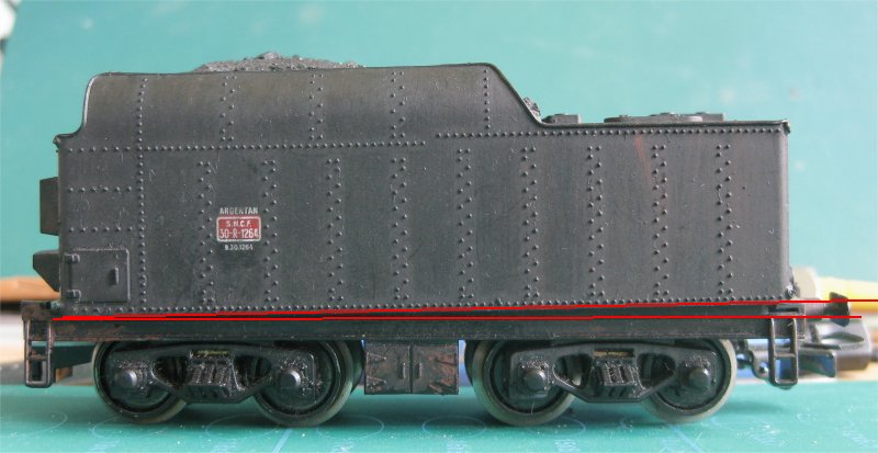

en fait, il y a un "surplus de 1.5mm entre la caisse et le nouveau moteur: faut araser l’intérieur de la caisse dans les zones entourées en rouge a la limite de la surface extérieur :roll:
et y'a intérêt a le faire "zen" car c'est a la limite du dérapage et d'exploser le dessus de caisse :mort:
sinon, si vous le faite pas, voila a quoi ressemble l'assemblage :gne:

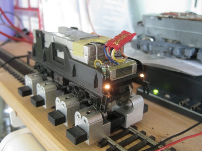

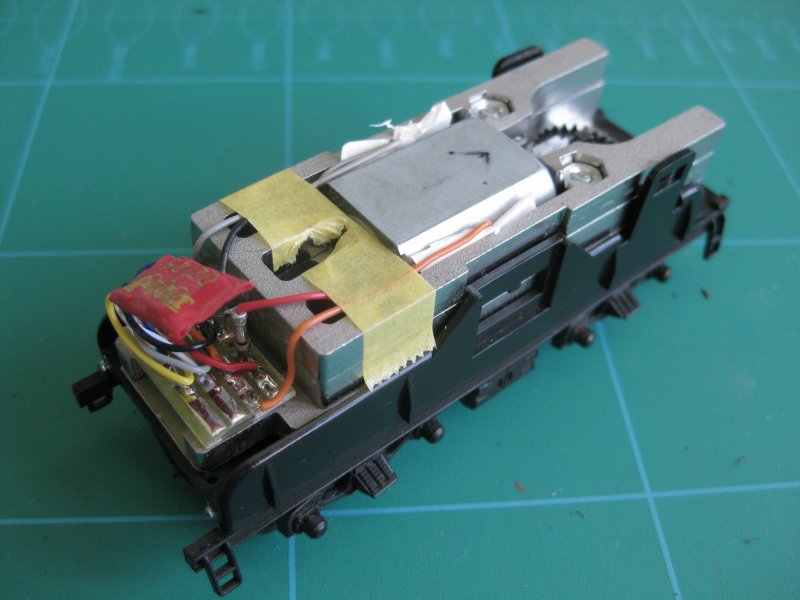

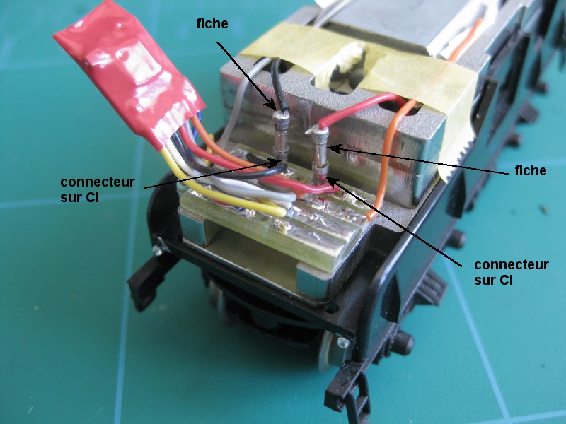

bref, un coup de pince coupante sur le boitier 8 pins, car je vais souder en direct sur le CI a l’arrière du bloc Iprod
PS* petit rappel: les bogies capteur des 30R sont uniquement fixés au châssis par une vis donc mieux vaut prévoir qlq choses de démontable que soudé :siffle:
d’où le montage des 2 fiches "tulipe" sur le CI et les fiches soudées sur les fils du bogie...

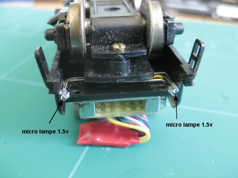

qlq modifs vite faite pour avoir des fanaux a l’arrière: j'aurais pu fixer des micro leds rouge dans la caisse derriere les fanaux, mais quoi faire si la machine est en marche arrière HLP :?: sans parler des fils supplémentaires a ajouter entre la caisse et le châssis... bon, pour faire simple, je me suis aperçu que l’arrière des fanaux de la caisse débouchaient juste sous le dessous du châssis :siffle: ni une ni deux, j'ai mis deux micro lampes 1.5v a cet endroit, comme ça ;)
une p'tite résistance de 330 Ohms entre le fil bleu et le jaune, et zou :cool:
qlq coups de Sprog, et tout est nickel :siffle:

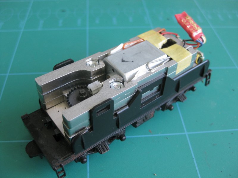

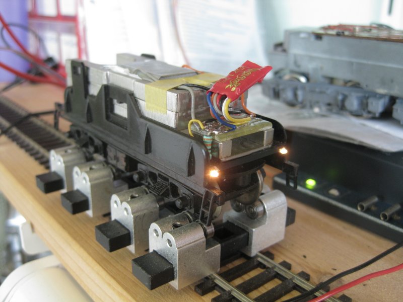

voici ce que donne le 30R avec sa nouvelle motorisation-digitalisation:
toujours ouvert, les micro lampes en marche...

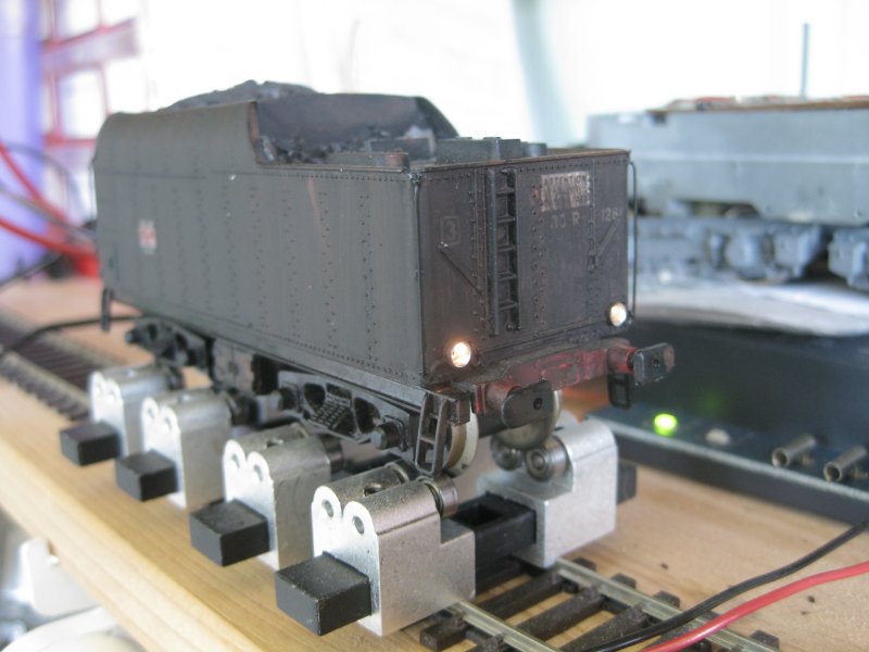

et surtout fermé :cool:
y'a pas a dire, c'est vraiment top les micro lampes (bien que je ne renie pas les leds "sun white"...)

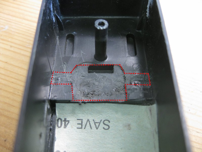

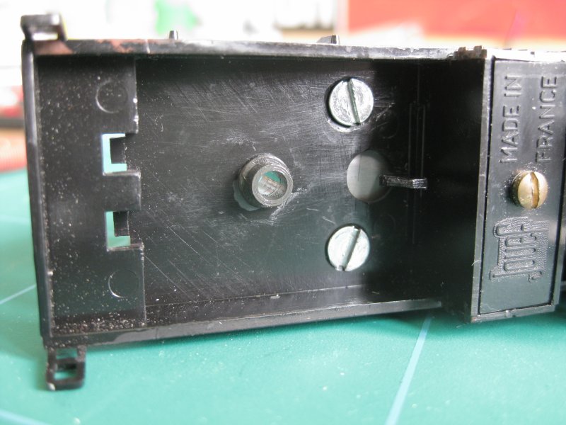

et une p'tit photo du dessous de caisse a "fraiser" pour l'encombrement moteur:
tout ce qui a l’intérieur des pointillés rouge est à araser :!:

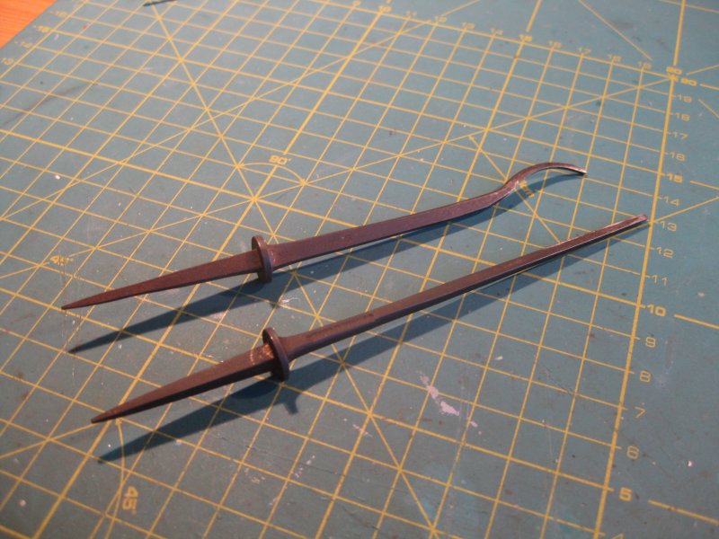

Ingénieux ce sytème mais le fraisage du tender plastique semble délicat pour le bricoleur novice.
Messages: 15353
Re: Iprod dans 30R Jouef et digital
Messagepar augerd
16 Juin 2012, 00:24
pour le novice, cela va pas être évident, mais on a tous commencé un jour ;)
après plus de 30/40 ans de bricolage, j'ai un "peu de matos", mais tjr ni tour ni fraiseuse :siffle:
je dirais que c'est faisable avec une gouge de ce genre...
ça coute pas non plus la peau des fes**** :mdr:
de toute façon, le modéliste qui va attaqué ce genre de modifs a au moins des scalpels, papier de verre, limes, etc... sinon c'est même pas la peine, ce qui serait dommage car l'ensemble n'a besoin d'aucun réglage (2 vis a serrer) suite a une très bonne conception :cool:
maintenant j'en ai parlé au concepteur de ce pbm de hauteur, a lui de voir pour la résolution :cool:
