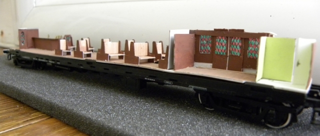

Question bête, je voudrais ouvrir mes voitures CIWL (Rivarossi HR 4100 et 4101) et Blauer Enzian (Trix) pour y placer des personnages voire l'éclairage pour les voitures CIWL.
Je pense qu'il faut écarter les côté mais j'en suis pas sur et surtout je ne voudrais les casser...

Faut un peu y aller au forceps, mais rien à faire, faut écarter. Insérer des morceau de carton aux endroits des ergots une fois dégagés et procéder côté après côté. Ça finit par venir ...
Ah, les bonnes vieilles vis du matos coréo-helvète ! ...... :coeur1:
Tiens, comme exemple en image, voici une CIWL Riva démontée. Tu peux voir les 3 cavités au droit des ergots le long du châssis. Si ça peut t'aider à les situer ... (photo pas de moi, sorry. Me rappelle plus de qui .... :oops: )

Merci pour ton aide. J’essayerais... de ne rien casser...

J'ai enfin essayé... pas de problème pour les CIWL mais les Trix, ça vient pas ! Manifestement, il faut écarter mais il semble y avoir des crans qui tiennent fermement. Quelqun'un a-t-il ces mêmes voitures de Trix ou en version Märklin qui pourrait m'éclairer ?!
