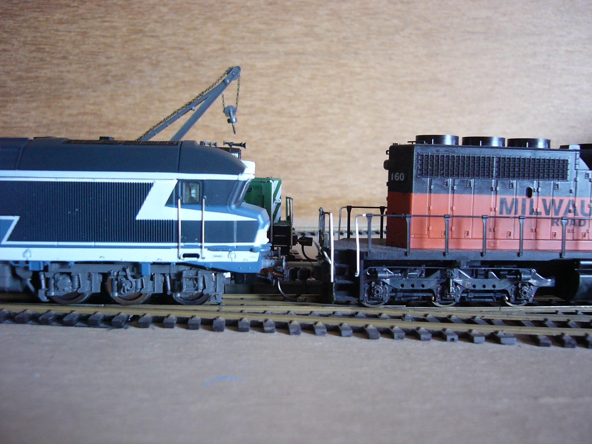

Pour les attelages, pas de problème : on trouve des attelages Kadee pour boîtier NEM 362 (modèles 17 et 18 notamment, mais ce ne sont pas les seuls) pour équiper les wagons européens. Pour les wagons américains il suffit de trouver le modèle idoine. Il y aurait juste éventuellement la hauteur à ajuster.

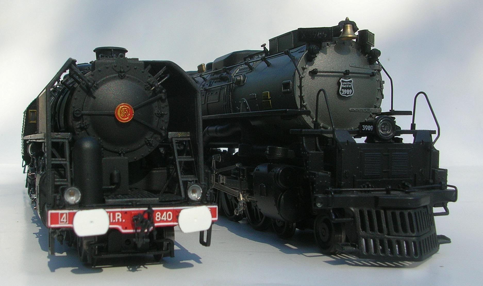

C'est vrai d'ans l'absolu. Néanmoins à condition d'éviter les portes containers à deux niveaux, les wagons rehaussés et les voitures type Superliner, le reste du matériel y compris les vapeurs, passe sur les réseaux modèles européens. Les tolérances modélistes sont suffisamment grandes pour cela.
Quand aux TP, ils sont au gabarit anglais, ce qui fait qu'ils paraissent petits.

Je confirme la remarque de Burlington. La différence de gabarit entre matériel roulant US et EU n'est pas si kolossale que ça, du moins quand on se limite au matériel américain plus traditionnel, sans étage ajouté. C'est ce que j'avais constaté avec surprise il y a plusieurs années, quand je faisais circuler mes quelques locos et wagons US sur mon réseau SNCF.
D'ailleurs la photo de Burlington est suffisamment explicite.

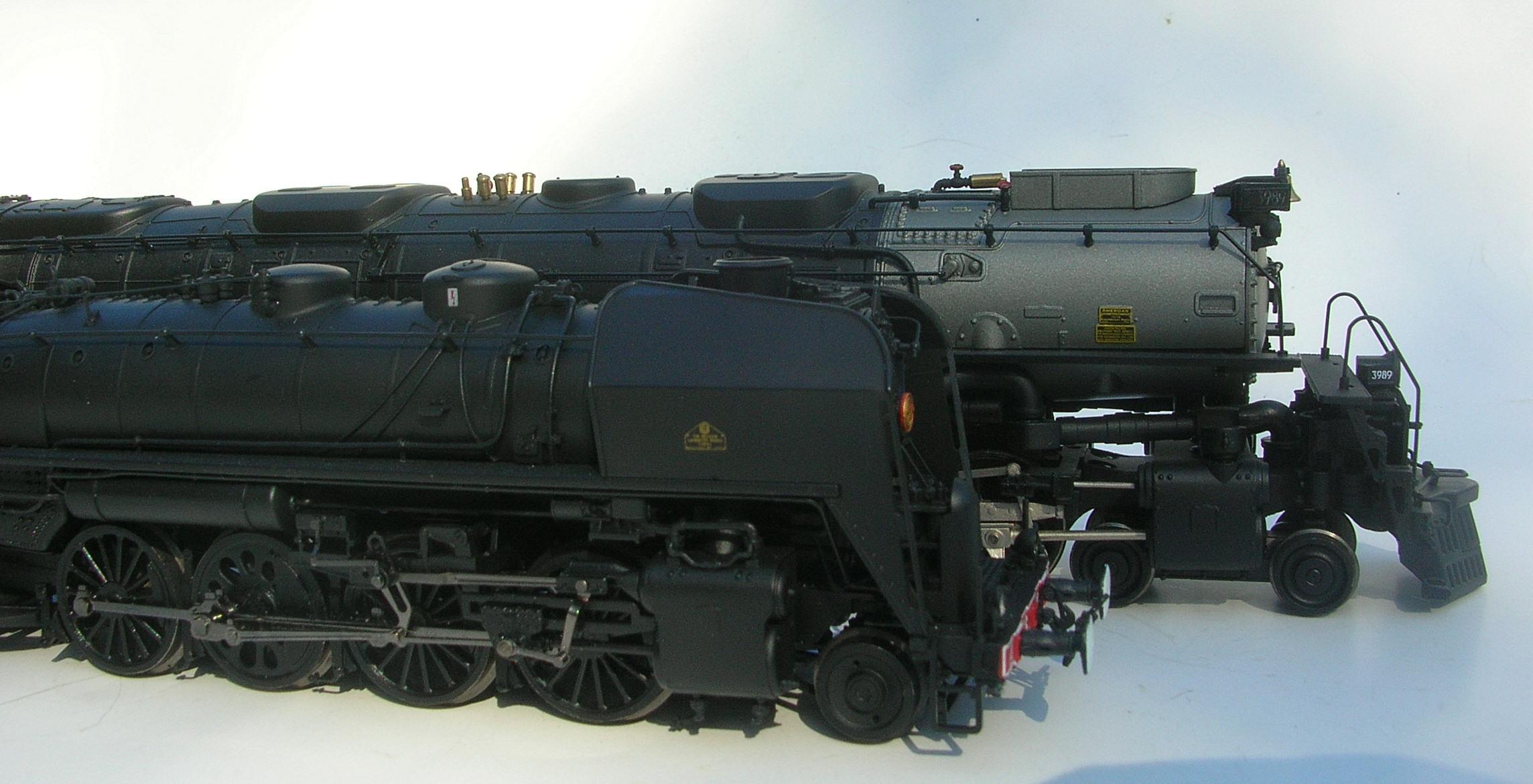

La différence de gabarit est quand même sensible: deux cousines américaines...
Sinon, européaniser des wagons US, c'est peut être faisable techniquement mais je ne suis pas sûr que cela soit intéressant: une Corvette, même déguisée en Peugeot 205, ça restera une Corvette! ;)
