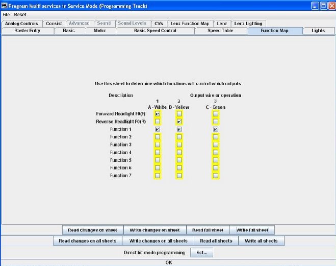

piko30 a écrit:Super Merci :cool: :yin :yin
Hier j’ai fait des tests de lumière, maintenant toute mes 67000 ont en plus de l’inversion des feux la possibilité d’avoir les feux allumés en même temps,
A part la facilté de programmation de quasiment tous les décodeurs DCC (ce qui est déjà beaucoup par rapport au Lokprogrammer ESU, par ex), en quoi le SPROG t'a-t'il permis de réaliser ce que tu décris : "mes 67000 ont en plus de l’inversion des feux la possibilité d’avoir les feux allumés en même temps" ???
Il me semble qu'il faut, de toute façon, un câblage particulier de la machine par rapport au décodeur, non ??
J'ai juste coché 2 cases fonction 1 sur le fil vert
Bernard

Re: SPROG (interface PC universelle pour le DCC)
Messagepar gb 58
04 Juin 2009, 21:11
c'est tout bon , pas besoin de cablage spécial , il s'agit de fonctionnalité accessible par le biais du soft qui font partie des standarts de la NMRA
04 Juin 2009, 22:48
Cela m'étonne tout de même. Êtes-vous certains que les rouges ne sont pas aussi allumées mais cachées par la luminosité des blanches?
Messagepar piko30
04 Juin 2009, 22:58
XTof_vl a écrit:Cela m'étonne tout de même. Êtes-vous certains que les rouges ne sont pas aussi allumées mais cachées par la luminosité des blanches?
Non pas du tout , regarde le message de Rudy
05 Juin 2009, 08:54
OK, mais cela est fait avec un câblage particulier, et d'ailleurs en utilisant le fil violet qui n'est pas compris dans les 8 broches.
C'est un bon câblage (et j'ai déjà fait des choses similaires, voire même plus évoluées en utilisant des diodes), et une bonne configuration, mais ce n'est définitivement pas qu'une simple configuration de décodeur.
Il y a la partie câblage en plus!
Messagepar YanShe
05 Juin 2009, 08:56

Si ça : "Il faut le fil blanc sur les blancs avant, le fil jaune sur les blancs arrière, le fil vert sur les rouges arrière et le fil violet sur les rouge avant." c'est pas un câblage spécial, moi je suis évêque !!! (pardon pour ma façon un peu brusque de m'exprimer :oops: :oops: :oops: )
Je pratique ce genre de câblage depuis des années sur presque toutes mes machines non-équipées NEM (quand c'est possible physiquement, en fait, par exemple sur les 050TA évoquées dans un autre fil ouvert en ce moment où on voit sur mon blog le câblage des lampes rouges et blanches avants et arrières) et, l'attribution des touches de fonction possible avec le décodeur utilisé.
Effectivement, SPROG facilite grandement l'accès à la programmation pour les profane en numérique et plus généralement en informatique. Point à la ligne. Il ne permet en aucun cas l'accès à des fonctionalités NMRA qui seraient "cachées" en programmation classique comme on auraY (pardon, c'est un vieux réflexe) pû le penser à la lecture de vos propos (en particulier pour la 2D2 ROCO).
Pour cette dernière machine, il semble me souvenir avoir lu qque part qu'il y a un strap au niveau du circuit imprimé qui permet de désactiver les "rouges" mais c'est un stap physique non-accessible par programmation.
C'est déjà pas mal (pour le SPROG), vous me direz, puisqu'il reconnait nombre de décodeurs du commerce alors que le Lokprogrammer ne reconnait plus que les ESU (problème de licence, je suppose puisqu'il en reconnaissait d'autre marques dans les versions précédentes) !!!
Ce qu'on peut ajouter, c'est qu'effectivement, les décodeurs qui possèdent cette fonctionnalité de mapping (exemple ESU Lokpilot ou Loksound 3.5, ou encore LENZ GOLD ou SILVER) permettent de commander les mêmes sorties avec différentes touches de fonction, ce que l'ancienne génération de décodeurs ne permettait pas (par exemple les LENZ LE1025 ou 1024).
Mais, SPROG n'est pour rien là-dedans !
05 Juin 2009, 09:08
Heu... Ce n'est pas le SPROG qui avec ses petits bras musclés va aller modifier un câblage qui ne convient pas, c'est certain. Et je ne pense pas que quiconque ait affirmé le contraire ici ou ailleurs ;)
Ce qui a été mis en avant par tous les utilisateurs semble-t-il c'est principalement la simplicité de programmation. De plus il est souvent fastidieux d'effectuer certains réglages habituellement mais grâce au SPROG et au logiciel lié tout est affiché à l'écran.
Messagepar gb 58
05 Juin 2009, 09:54
Ne nous battons pas !!
par fonction cachées , j'entends avoir accès simplement par l'onglet idoine aux réglages des lumières. le mot cachée est à remplacer par difficilement accessible.
C'est tout a fait faisable avec une centrale classique mais le nombre de cv à modifier et surtout savoir sur lequel agir est parfois diffcile à trouver.
Quand au cablage de mes machines (je fais du N) il est classique pour toutes celles qui ne sont pas équipés de prises NEM.
Les sorties de fonctions du CT sont assez nombreuses pour m'autoriser cela sur une 040 d sans soucis .
Je crois que l'attrait du sprog évoqué par beaucoup est sa simplicité pour programmer les décodeurs , pour les fonctions de mapping après c'est selon l'envie de chacun mais c'est aussi très facile a effectuer
bonne journée à tous
Messagepar YanShe
05 Juin 2009, 11:48
joseph a écrit:Hep hep hep Yanshe: la 2D2 c'est moi! ;)
Je t'assure que je n'ai rien touché sur le décodeur, et rien non plus sur la machine, à part le retrait du STRAP comme stipulé sur la notice Roco.
Le retrait de ce strap permet d'avoir les feux rouges indépendants des feux blancs. Et tout ceci sans cablage supplémentaire et avec une prise 8 broches. J'insiste 8-) .
Je peux donc éteindre et allumer mes feux rouges et blancs à volonté.
La 2D2 n'est pas encore passée en reprogrammation via "decoder pro", il s'agit donc des règlages d'usine de mon décodeur.
Effectivement, on ne se bat point !!!
Le cas de la 2D2 ROCO est un cas à part (pour l'instant) mais il s'agit bien d'un câblage particulier (à cette machine)par rapport à la (quasi ?) totalité des modèles vendus en "précâblé DCC".
Comme ça, je comprends mieux.
Quand aux réglages innaccessibles sans le SPROG, je ne suis pas d'accord avec le terme. Ils sont certes un peu ardus à comprendre, mais quand on a compris le principe..... Ceci dit, je le répète, SPROG facilite énormément (c'est assez visible comme ça ?) les choses dans ce domaine et je n'ai absolument pas l'intention de dénigrer ce dispositif !!!
Longue vie au SPROG !!!!
