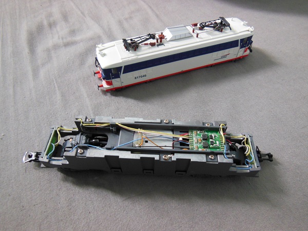

Vous allez vraiment vous moquer de moi mais en ouvrant mes loco pour voir comment elles sont dedans afin de préparer leur digitalisation, j'en vient à me demander si certaines ne le sont pas... déjà !
Mon plus gros doute
Sur cette Piko Hobby, j'ai l'impression que c'est un décodeur qui trône à droite. Je me trompe ?

Bon, finalement j'ai trouvé la réponse en lisant mieux le mode d'emploi
Si quelqu'un se pose la question et tombe un jour sur ce sujet : ce sont des caches qui sont mis dessus en fait, pas des décodeurs (ça aurait été trop beau ! :noel: )

sur la piko c'est bien un décodeur ;) ou du moins çà y ressemble furieusement. ;)

Eh ben en fait ça y ressemble furieusement mais ce n'en est pas un... Moi aussi j'ai cru ça au début
En fait sur la partie de droite il y a une prise avec 8 trous pour installer une broche de décodeur, et sur la notice y'a bien écrit "décodeur non inclu" (en vraiment tout petit et dans un coin de la notice)

La manière la plus fiable pour voir s'il y a un décodeur (en état) reste de tester la loco sur une voie digitalisée. Si le moteur vibre ou grésille c'est sûr qu'il y en a pas !

tu as raison ; on voit le bouchon sur la platine électronique; je file dans un trou de souris , car j'ai digitalisé récemment la même machine :oops: . Le décodeur se place en fait dans la partie gauche , il a un emplacement réservé ou ils se clipse (si on met un lenz à connecteur au bout des fils.)

Pour la piko, c'est tout simplement la platine électronique !!
Elle sert à relier les prises de courants, le moteur, les led a leur résistances, condos, filtrage, etc.
C'est également grâce à ça qu'on peut y installer un décodeur.
Dans les vielles jouef, les 2 fils des prises de courant allaient directement au moteur (+ ampoule éventuelle).
Quant aux bouchons, ils servent justement à relier les fils de prise de courants au moteur (via un shunt) alors que le décodeur doit être intercalé entre les deux en digital.
Pour info, j'ai la même piko (mais une 8619) et vu qu'elle est dédié à mes deux rames réversibles (VB2N et RRR), j'ai dessouder sur la platine le fils commun des LED arrières : j'ai donc plus de feux rouge qui s'allume quand je tracte ni de feux blanc en pousse !! (par contre, si elle roule HLP, c'est moins réaliste, mais c'est moins de 2% des cas !! )

D'ailleurs je tire mon chapeau à Piko pour la simplicité de montage d'un décodeur
Écartez très légèrement (et pas comme une brute comme chez jouef) le chassis vient dans votre main
Enlevez le cache analogique, mettez votre décodeur Lenz direct + (qui tient à cette place), refermez c'est digitalisé !
1 min chrono pour digitaliser... Génial :D
