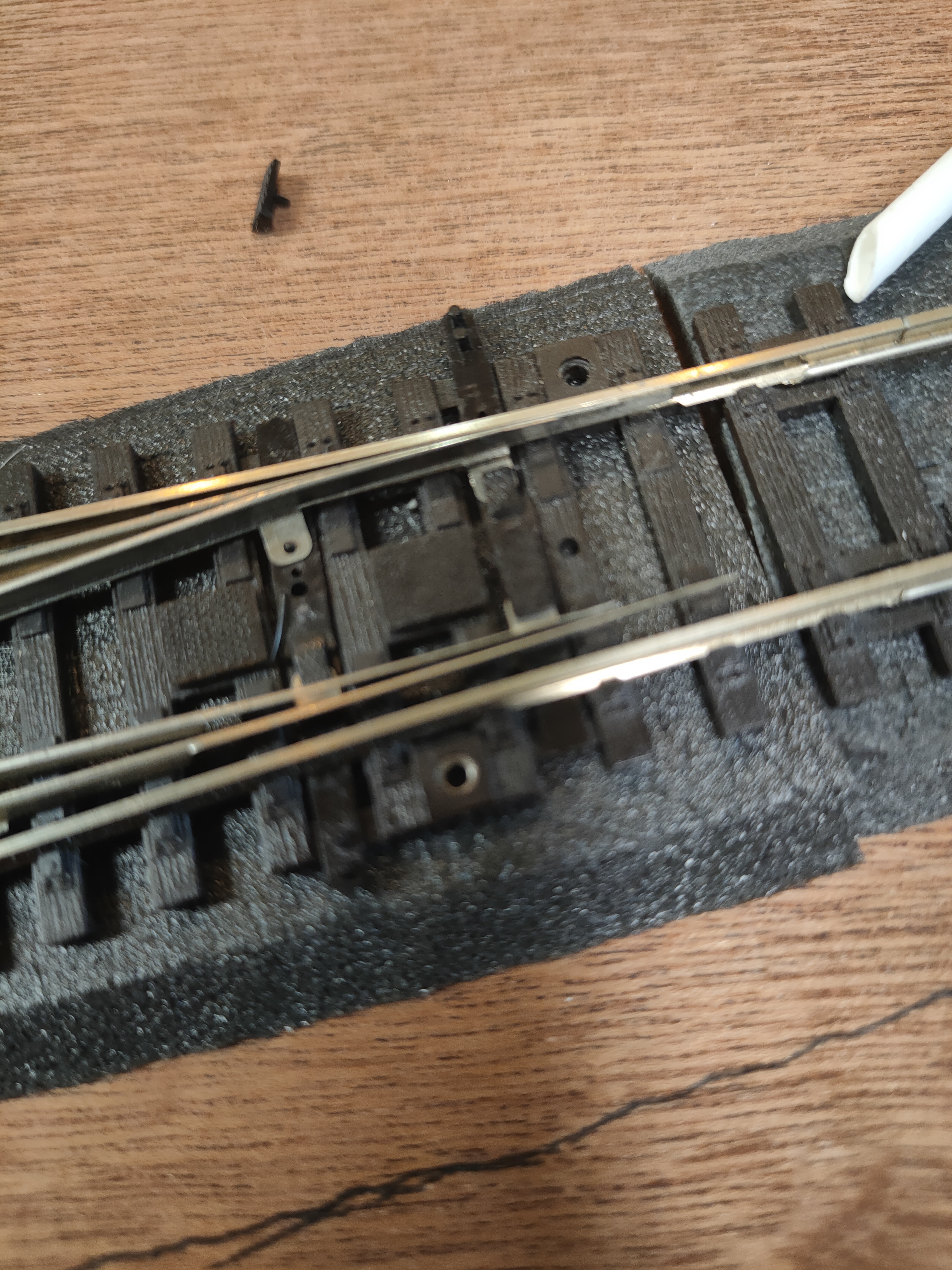

Ma question s'adresse surtout à des utilisateurs de cette marque.
Sur mon réseau en construction j'ai choisi cette voie , entre autre parce que j'en avais déjà un petit stock que j'ai donc complété récemment. Tous les aiguillages sont adaptés pour passer le guide du moteur d'aiguillage(petit trou)
sauf que je viens de me rendre compte que mon aiguillage triple n'en avait pas? donc sur celle ci impossible d'y mettre des moteurs MTB par exemple .Il est possible que cet aiguillage date un peu dans mon stock.
Savez vous si Piko a fait une modification et que maintenant les triples comme les autres sont percés pour installer la tige moteur???

bonjour, sur l'aiguillage triple il ya des caches sur les perçages. voir photo j'en ai enlevé un sur 2

Et je n'avais pas remarqué que par en dessous il y avait un pré trou.
Il me semble que les caches sont utiles ils empêchent la sortie de la languette en fer.
En utilisant le pre trou on dois pouvoir avec un foret de 0.8 percer les caches et garder
ainsi les caches.

as tu un plan de câblage pour cet aiguillage ? j'en cherche 1.
Si tu met des moteurs lents tu n'as plus besoin du ressort métallique.
