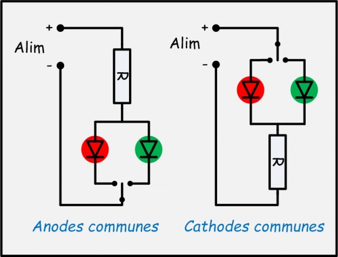

Voici les possibilités de branchement selon que le signal est à anodes ou cathodes communes :
Avec l'intégration du moteur MTB MP1, le montage deviendrait (sauf erreur de ma part :) ) :

Merci Jean-Claude pour la mise à jour de ton schéma.

Bonjour Jean-Claude
Je te confirme qu il n y a pas d erreur sur ton schéma, car après essai avec 2 signaux similaires cela fonctionne parfaitement.
Mais pour corser l affaire, en réalité sur mon réseau les deux signaux sur les voies A et B ne sont pas cablés pareil.
Sur la voie A le signal est à annodes communes (comme sur ton dernier schéma),mais sur la voie B le signal (2 leds vert/rouge) est câblé avec 4 fils ( 2 verts/ 2 rouges).
Pour le signal de la voie B , je propose de mettre les 2 annodes en commun avec une résistance vers le +12v. Et les cathodes seront connectées sur les broches 11 et 9 du relais.
Est-ce cohérent selon toi ?

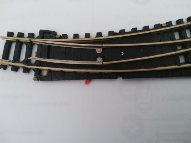

Concernant mon aiguillage minitrix, j ai finalement réussi à percer le petit ergot à 0,8 mm
Tu me conseillais précédemment de la corde à piano (0,8 mm, pas trop rigide).
As-tu un lien pour un modèle à me conseiller ?

Bonjour Michel,
Oui, pour ton branchement du signal.

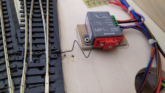

Il te faut estimer la course du perçage de l'ergot nécessaire pour déplacer l'aiguillage. Le moteur MTB MP1 possède un pion déplaçable permettant d'obtenir différentes courses.
En remplaçant la tige d'origine par de la corde à piano plus souple (0,8 mm ou même moins si l'effort demandé est faible pour ton aiguillage), tu évites les contraintes en fin de course (sur l'aiguillage et pour le moteur) et permet une course légèrement circulaire comme c'est certainement le cas pour toi.
Tu peux poser le moteur sous le plateau, la tige passant à travers un trou de 10 mm de diamètre, par exemple. Dans ce cas, il faut que le moteur soit bien centré et orienté de manière à ce que le déplacement de son chariot se fasse selon le déplacement de l'ergot de l'aiguillage.
Tu peux aussi poser le moteur sur le plateau et le déporter si nécessaire (dans ton cas, le fait que l'aiguillage soit en courbe aide un peu mais il faudrait certainement éloigner un peu le moteur pour obtenir un déplacement de son chariot presque tangentiel à cet aiguillage). Il pourra être caché dans un faux bâtiment ou de la végétation. Si la tringle de commande est longue, tu peux la guider à certains endroits (petit morceau de tube).
Sur mon réseau, j'ai une vingtaine de moteurs MP5 sous le plateau. Mais je viens de rajouter deux voies supplémentaires dans la gare cachée. Par facilité, puisque cette partie non décorée est cachée par définition, j'ai placé deux MP1 sur le plateau. Le "Z" de la corde à piano apporte de la souplesse et évite les contraintes évoquées précédemment :
(l'inverseur avec les fils rouge, noir et violet est utilisé pour la polarisation du coeur de l'aiguillage)

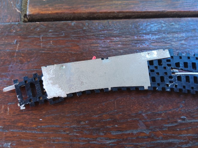

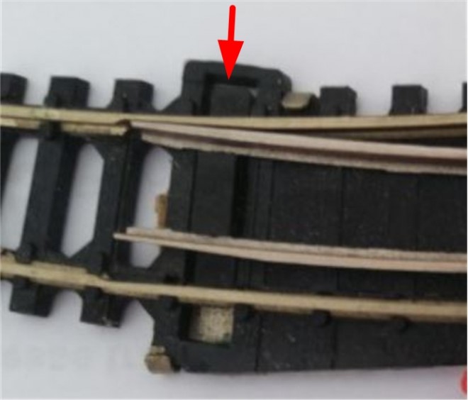

En revoyant la photo de ton aiguillage, je me demandais s'il n'était pas possible d'agir directement sur la traverse mobile déplaçant les aiguilles :?:

Bonjour Jean-Claude
Je pense qu il sera beaucoup plus compliqué d agir directement sur la traverse.
Sous l aiguillage il y a une plaque métallique de protection et par le dessus la traverse est encadrée dans des éléments en plastique.
