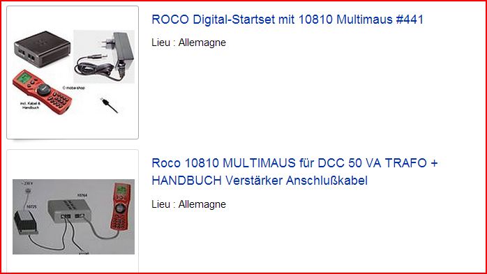

Après, je suis en train d'hésiter entre une lockmaus d'il y a environ 5 ans à 60€ et la multimaus neuve aux alentours de 120€... Je ne sais pas trop si ça vaut le coup de payer le double pour un modèle neuf et + actuel...
Par ailleurs sur ebay, je vois une différence de 25€ entre deux modèles de multimaus Roco
- Le 1er modèle, le moins cher présente 36 VA
- le 2nd modèle lui en a 54 VA pour 2.6A
Qu'est-ce qu'un "VA" ? Je connaissais les Volts, les Ampères et les Ohms (et même les Watt :mrgreen: ). Mais les VA... c'est quoi ?
Et du coup : ça vaut le coup de payer les 20€ de plus ou pas selon vous ?

Edit : dans l'offre ebay il y a
- Roco 10810 Multimaus mit
- Roco 10851 54VA / 2,6 A Netzteil,
- Roco 10764 Digital-Verstärker,
- Roco 10756 Verbindungskabel
- Roco 61190 Einspeisungselement DCC
- le Manuel
Ça me parait plutôt complet non ?

Attention : la Lockmauss est l'ancêtre de la Multimauss et est complètement dépassée.
Après la différence entre les packs Multimauss, c'est la puissance du transfo. Comme te l'ont expliqué les collègues, il y a deux types de transfo disponibles. Le moins puissant est connu pour une mauvaise régulation de tension. J'ai eu le cas sur un des miens, dont les surtensions mettaient en sécurité les décodeurs ZIMO MX 620 (décodeurs N, plus sensibles). Un nouveau transfo CDF a résolu le problème.
"VA" c'est pour Volt/ampères, unité de puissance usitée en courant alternatif, du fait de l'intervention de cosinus phi pour s'exprimer en Watt.

Il y a, effectivement plusieurs sortes de transfos mais ce n'est pas le transfo qui caractérise la puissance mais l'ampli de par son courant admissible (il y a une protection thermique).
Celui de la Lokmaus est un Roco 10761 (2A) celui de la Multimaus 10764 (3A).
Pour savoir la puissance maxi il suffit de multiplier la tension du transfo (entre 12 et 18 volts en général) par le courant admissible (2 ou 3A selon l'ampli)
Cerise sur le gâteau: pour les petite échelle (Z, N)= petite puissance, il est conseillé de prendre des tranfos 12 volts, les décodeurs s'échauffent moins (il sont plus à l'étroit que dans les échelles + importantes)
Quant à dire que la Lokmaus est complétement dépassée je précise, d'abord, que j'ai 2 Multimaus (une Roco et une Fleishmann) et 3 Lokmaus (une 2, une 2A, et une 3) et bien je préfère me servir de la Lokmaus (plus simple à manipuler).
Un ensemble Lokmaus est 30 à 40% moins cher qu'un ensemble Multimaus.

:vieux: Si : l'ampli (booster) est prévu pour fonctionner jusqu'à 3,3A et disjoncter au delà. Encore faut-il que le transfo veuille bien délivrer ces 3,3A...
Si tu utilises l'alimentation 36VA (ce n'est pas un transfo, mais une alim à découpage) tu limites à 2,5A, soit 3 trains maxi, surtout si tes rames sont éclairées. De plus, la stabilité de la tension fournie semble douteuse.
Le transfo 50VA, c'est l'illustration du bas. C'est le choix que je conseille.
Oublie la Lokmaus, c'est dépassé.
