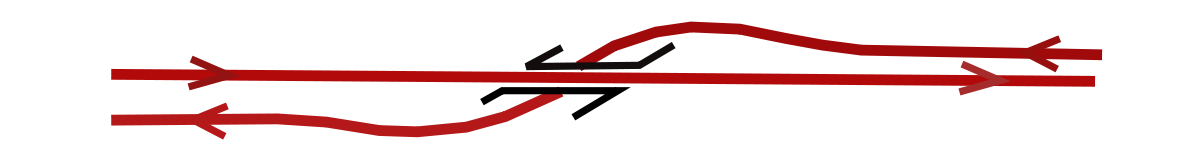

bonjour je prend le train en marche si l'on peut dire je suis en train de voir pour faire un saut de mouton sur mon réseau et donc je me retrouve avec un dilemme à 3% de pente au metre
alors en bidouillant un peu les cotes j'arrive à 32.5 mm/m ce qui me donne 65mm sur 2m cote en haut du tablier de pont avec une épaisseur de pont de 2mm j'arriverais au gabarit de passage diesel defini par le Morop
dites moi ce que vous en pensez merci d'avance pour vos réponses

Bonsoir Pascalou55,
Mon avis perso : 2,5 % est souvent le maxi préconisé mais 3% reste dans encore dans le raisonnable. Peux-tu donner quelques précisions STP : est ce que la voie supérieure est prise uniquement dans le sens de la pente (descendant), par des rames ou locos seules ? La voie inférieure est donc réservée aux machines diesel mais as-tu la possibilité d’amorcer une petite pente de part et d’autre (sous le pont) pour dégager un peu plus le gabarit ?
L’épaisseur du tablier du pont (2 mm) me semble un peu faible, en quel matériau est-il réalisé ?

Bonsoir Pascalou 55,
Cela semble à la limite.
reste à voir ce que tu vas composer comme rames (poids longueur) et connaitre les capacités de traction des locomotives qui vont emprunter ton saut de mouton.
L'absence de bandages d'adhérence, leur poids, tant de variables à prendre en compte.
faire quelques essais pourrait t'aider dans ta décision.
bonne continuation :cool:

bonsoir
la voie de droite va enjamber la voie de gauche et se retrouver sur le même plan j'ai une longueur de 4m pour réaliser le saut de mouton il m'est impossible de dégager de l'espace en creusant

Re: niveau de pente
Messagepar pascalou55
02 Jan 2025, 23:13
voilà le type de saut de mouton que je veux réaliser mais en inversant les voies c'est à dire que la voie déviée passe au dessus pour ce qui est de l'épaisseur du tablier du pont j'imprime l'ensemble de l'ouvrage en 3D en pla
