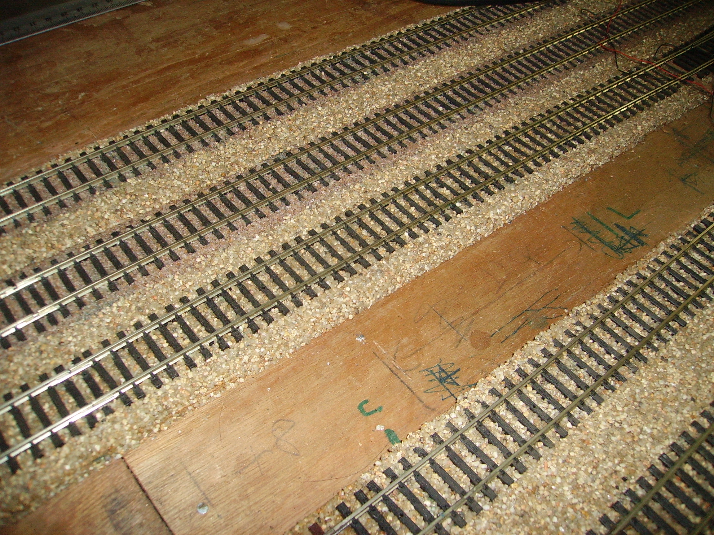

Je ne connais pas cette colle. Ici, j'ai utilisé de la patex, et réalisé l'ensemble avec 3 couches de liège, pour être à environ 6 mm. audessus de la planche. Ensuite rails fixés avec des punaises, puis ballastage. Cela suffit pour maintenir la voie, pas besoin d'agraffes, de clous ou de vis pour fixer les rails. Quand c'est sec, tu enlèves les punaises.
Mais n'oublie pas de prévoir les raccordements électriques avant ballastage. ici, ce sont des fils soudés directement sur les rails et quipassent dans la semelle de voie.
Ce qui me permet d'obtenir ceci:
