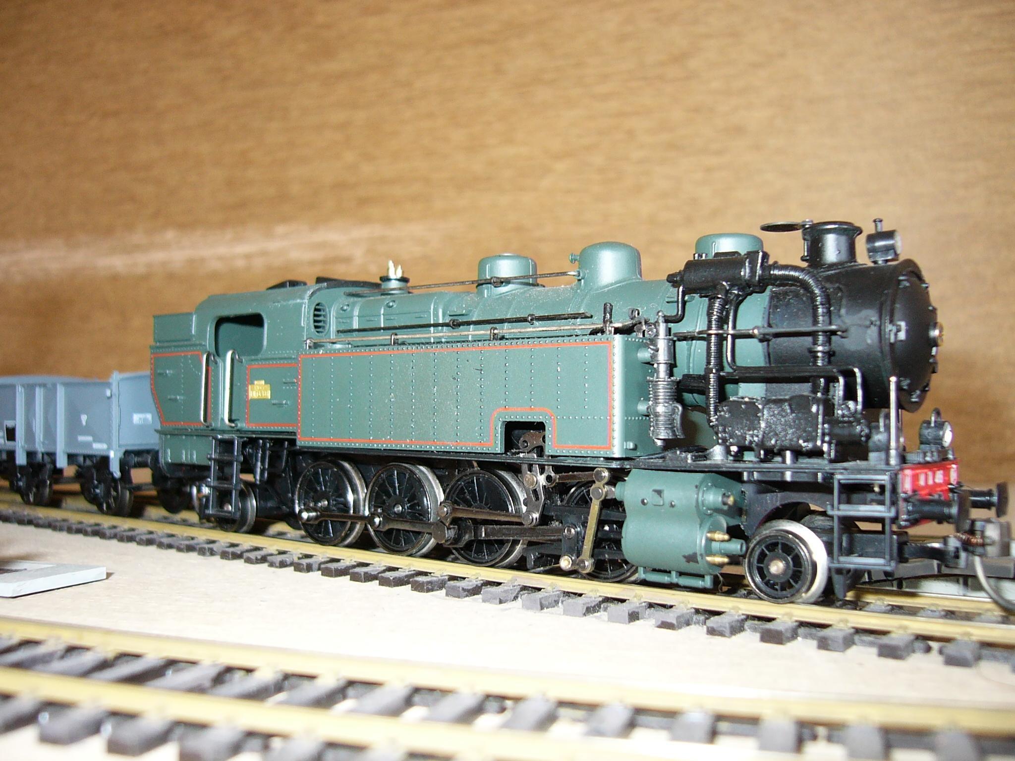

Ca c'est du PECO code 75. Je ne vois pas ou PECO a triché. Il a simplement mis des fixations rail/traverse relativement fines (il a fait encore plus fin sur sa voie US code 83) ce qui lui permet d'être très permissive.
La 4-141TA Jouef sur la photo n'a pas des boudins spécialement fin et elle passe (passait, je l'ai revendu depuis) sans aucun soucis.
