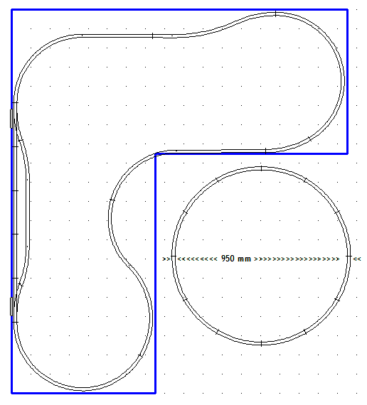

clem20 a écrit:J'ai installer SCARM et j'ai pris le plaisir de le découvrir. J'ai donc réalisé une première ébauche de ce que veux obtenir.
Est-ce bien ? PAS SPÉCIALEMENT
Si vous avez des conseils je suis preneur... CHANGER DE FOURNISSEUR DE RAIL
:siffle:
Voilà avec les quelques rails disponibles pour cette marque ce que j'ai pu réaliser vis-à-vis de ton projet :ange2:
Configuration avec rails Mehano
Tu remarqueras que pour faire un tour complet il faut près de 950 mm, dimensions que tu n'as pas !
Il n'y a même pas de rail pour rattraper la courbe d'un aiguillage !!
Il n'y a pas d'aiguille enroulée !!!
etc ....

Pour les dimensions que j ai actuellement,ce n est pas un probleme je peux rajouter des plaques...
Si je change de marque rail que me conseil tu ?

clem20 a écrit:Pour les dimensions que j'ai actuellement,ce n est pas un problème, je peux rajouter des plaques...
Forcément, cela change la donne, mais bon, avec les suggestions proposées, on peut essayer comme cela. Mais c'est vrai que c'est serrant, surtout pour des courbes en double-voies !
Attention, plus c'est grand, plus le risque de découragement est grand aussi !!
clem20 a écrit:Si je change de marque de rail, que me conseils-tu ?
Sur ho-ptit-train notre ami cite la Roco ou la Tillig tout deux en code 83, nombre de messages sur notre forum donnent la Peco comme valable, surtout pour le raccordement électriques des aiguillages.
Tout est toujours une question de sensibilité à la marque, à la différence de prix, au rendu du coupon de rail, etc ....

clem20 a écrit:Bonjour tous le monde,
Je vais faire un petit rappel depuis le début.
Ok
J'ai choisi de créer un réseau de train ho en forme de L.
Je possède 3 plaques de contre plaque de 75cm/1m.
Ok
J'ai donc choisis de prendre du digital, plus simple... :D
Oui, en principe, mais il y a aussi des subtilités !
La dernière image de SCARM en 3D est celle que je voudrais reproduire.
Disons, t'en rapprocher :mdr:
Mes questions maintenant, sont les suivantes :
-Quel type de rails prendre ?( les réponses que j'ai obtenue ont décris certaines mais pas celle qui est la plus pratique,je penses prendre la Peco.)
Ok
-Savez vous si l'on peut ajouter un coffret de train digital avec des rails inclus dedans de marque différente que celle qui seront posées avant ?
Pas toujours, car les coffrets ne comportent généralement que des rails droits, courbes serrées et aiguillages simples le tout dans standards commerciaux. Pas toujours aisé d'associer les uns et les autres
-Et bien sûr, le maximum d'informations sur la conception d'un réseau.
Quand le plan du réseau sera bien établi, il y a une rubrique dédiée sur FT, de même que pour la partie électrique
J'ai vu déjà dans vos messages qu'il fallait que mes courbes soit d'environ 60cm et mes pentes de 3%.
C'est quoi dans ta tête 60cm ?
Ps: (...)
Re: Câblage et pose des voies de mon futur réseau.
19 Nov 2014, 16:28
60 cm, c'est le rayon minimum des courbes.
3% de pente, c'est un maximum en ligne droite.
Prendre un coffret de départ, pour ensuite le mélanger avec d'autres voies, je ne le conseillerais pas. Les rails ont des profils différents, et il faudrait donc en plus gérer le changement de profile. BOF.
