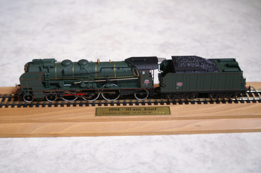

Ce week-end nous avons digitalisé la loco vapeur 231 G 276

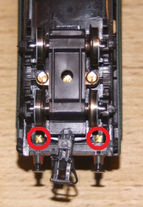

Première étape, on démonte le tender puisque c'est lui qui est motorisé en ôtant les deux vis du dessous

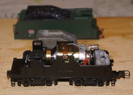

Une fois ouvert, on enlève le lest au dessus du moteur
Ensuite on enlève le bogie qui prend le courant afin de pouvoir déficher les fils de prise de courant

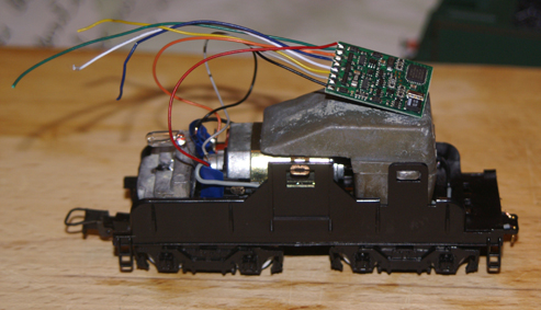

Une fois les câbles sectionnés, on procède au raccordement du décodeur
Une fois le décodeur monté, on est prêt pour un test de roulage avant de passer à la fixation du décodeur et à la fermeture

La solution de vouloir meuler le lest placé au dessus du moteur s'avère une catastrophe.
Quelle idée saugrenue de vouloir meuler du plomb ! :cry:

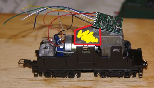

Il ne restait plus que la solution de l'ablation (partie rouge zébrée de jaune)

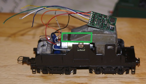

Ensuite, nous avons placé le décodeur au dessus du moteur (rectangle vert). Je vous entends déjà crier au loup, mais c'est la seule solution que nous avons trouvé pour le loger correctement. :oops:
