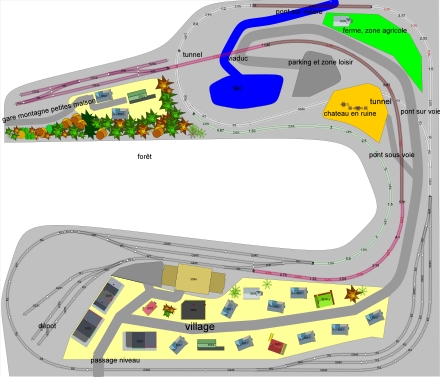

Bon voila, ce que je voudrai réaliser, vous en penser quoi? c'est réalisé en voie piko ho, que j'ai vu chez mon détaillant à montluçon et que je trouve sympa.

Pas mal !
Il y a de l'idée et cela change des éternels ovales aux courbes hyper-serrées.
Deux remarques: la longueur des voies en gare un peu faible et, toujours, les courbes. Pour des raisons de fiabilité et d'estétique il faudrait essayer de ne descendre en dessous de 650 mn de R, 800 mn si possible dans les zones visibles.
Salutations amicales.
Envoyé depuis mon GT-I9100 avec Tapatalk
Re: besoin d'aide
Messagepar tyrphon
16 Déc 2012, 15:46
D'accord avec POmidi pour l'esthétique, mais il faut aussi penser à l'accessibilité, et de ce fait, les boucles d'extrémités doivent être à petit rayon et accessibles. Sur un si petit espace, tu ne peux pas faire de réseau type "os de chien" sans être obligé d'adopter des petits rayons.
Pour des raisons d'accessibilité, je pense aussi qu'il est risqué de recouvrir entièrement la partie supérieure de la ligne principale, à moins que la "montagne" s'enlève facilement.
Et puis, je crois que tu aimeras voir circuler tes trains. Je te conseille donc de raccourcir tes tunnels.
Tu peux allonger la longueur de l'évitement de la voie principale en gare en installant une aiguille en courbe, comme je te l'avais suggéré.

Joli plan !!
C'est quoi déjà les dimensions de la pièce ?
