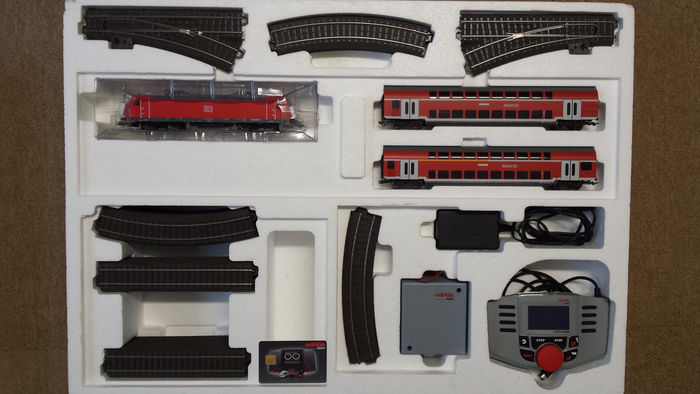

Pour commencer j'ai acheté un coffret de train, Marklin, HO, que je vais vous présentez à l'aide de photos. Il à la forme d'un ovale de 190 x 80 cm. Je possède 3 plaques de contre plaqué de 1 m/80 cm (mais avec la création d'un réseau j'en achèterai si nécessaire). J'ai installé un logiciel informatique, SCARM, qui permet de créer son propre réseau en 2D et 3D. Mais le problème est le suivant, je n'ai aucune idée de la forme de mon réseau. Et j'aimerai que celui-ci ne soit pas trop compliqué car je ne suis pas un expert.

Coffret marklin,Régional express

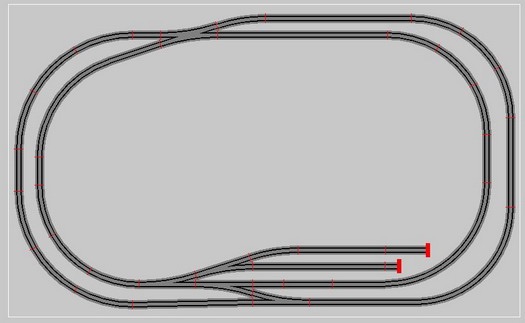

Pour commencer, j'ai trouvé un plan de réseau assez basique et simple. Je pense que je rajouterai des voies au milieu.Ce plan de réseau est-il convenable pour mon projet ? Ou pensez vous qu'il est trop basique ?

Sur 80cm de diamètre, il ya beaucoup de voitures qui ne vont pas pouvoir passer. Pour un réseau fixe, un rayon de moin 50 cm est à conseiller, sauf à rester avec du métriel court.
Donc, largeur: passer à 1,2m minimum me semble important (en tenant compte d'une réserve).
Autre point: Longueur des trains: Combien de voitures veux-tu: Cela déterminera la dimension de ta gare, et plus que probablement la longueur de ton circuit.
Veux-tu une gare cachée pour y ranger tes trains: A prévoir dans un étage inférieur: Encore un peu d'espace nécessaire. Combien de trains?
Maintenant, si tu veux quelque chose de simple, tu peux te contenter d'une ligne à voie unique plutôt que d'une ligne à deux voies.
Il faut aussi penser à ne pas tout faire en ligne droite: Les courbes donnent généralement mieux que des lignes droites...

Je pensais ajouter un train avec 4 ou 5 wagons de marchandises. Mais peut être que par la suite je prendrais d autres trains. Pour les longueurs il faut que je prenne donc 1m20min pour mon réseau car avec le circuit de mon coffret les courbes font moins de 80 cm de courbes...
Je souchèterai ajouter une gare cachée (petite) et une gare pour 2 voir 3 trains.
Je voudrai que les voies passent au dessus des autres par un pont ou autres. Mais ma gare cachée je préfère la faire au même niveau. Donc un 2ème niveau à certains endroits pour les tunnels et ponts.
Qu'en pensez vous ?

Comment pourais-je faire pour éviter les lignes droites ?

Afin d'éviter les lignes droites, mettre des rails au mètre.
Pour un plan, partir d'un plan existant, et ensuite l'améliorer: http://www.plansdereseaux.com/plans/lis ... iques.html
